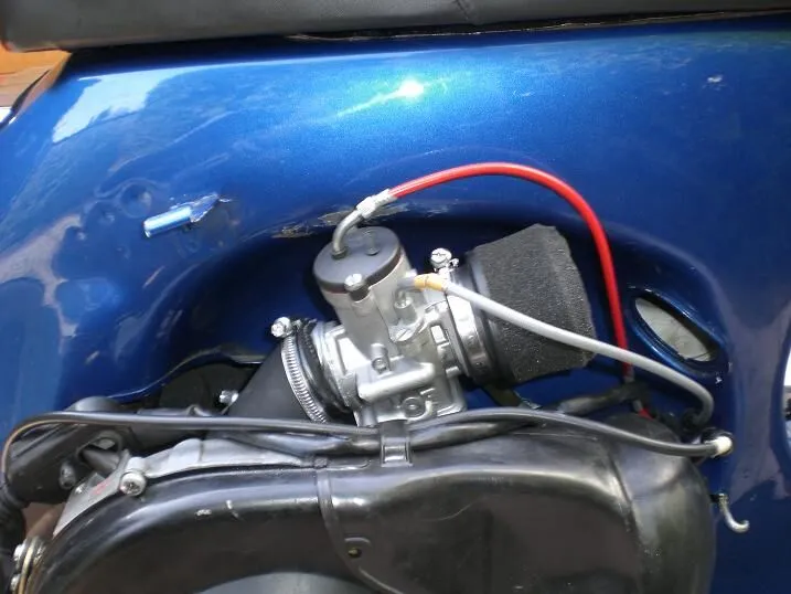

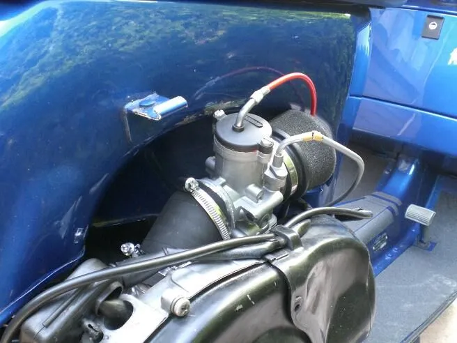

    dann haben wir uns missverstanden.
    ich sprech von der schräglage bild 1 vom worb, also schon gaser im lot, aber vertikaler schräge.
    ähh, kuck mal mein 2. bild an Doktor :D
    und die entfernung des gasers zum schieber hab ich auch gemeint, da hier ein zu langer weg sich (wohl nicht auf die leistung auswirkt, aber) auf das ansprechverhalten beim aumachen auswirkt.
    jetzt sollt's passen bei mir. werd heut noch a buidl machen und reinstellen!
    also ich zwar noch immer keine bilder, weil ich jetzt gesundheitlich im arsch bin (also schweinegrippe oder so),
    aber mein gaser steht NICHT mal so schief wie der vom Worbel; und das obwohl ich nen 36er ASS hab und nen 36er gaser,
    also genug sprit und luft ankommen sollt!
    seit montag ist er auch noch a bissl gerader wie vorher. dürft so 30-35 grad haben, jetzt!

    servus die kollegen,
    hab seit ein paar wochen nen 36phbe drauf, der wirklich richtig gut läuft. leider stand der gaser etwas arg schräg auf dem 36er Zirri-ASS.
    mit einem etwas längeren schlauch und anderem zuschnitt, steht er jetzt besser, hat aber meiner meinung nach zu viel ansaugweg! KACKE!
    frage is wie schräg ich damit gehn kann, nachdem mein gaser ja auch zwei schwimmer hat. ein winkel von etwa 35-40 grad müsste doch ohne probleme fahrbar sein, ohne trockene düsen, ODER???!
