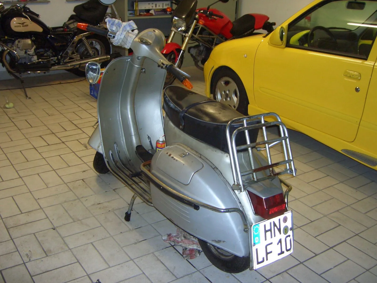

@ westsider
jap is ne monster ne 600er eine der ersten modelle leider macht sie momentan etwas probleme mit dem vergaser.
und zu dem fiat jo das meine polnische *piep* spass beiseite weiss einfach nich was ich mit dem machen soll steht fast ein jahr jetzt seit 3 mon keinen tüv mehr ne gescheite anlage gehört rein und felgen drauf....oder falls ihn jemand will
hat knapp 1500km is vier jahre alt, fk fahrwerk verbaut 70/50,
elektrische fensterheber, elek. faltdach, sporting stosstange hinten , vorne von novitec seibi stosstange, motorhaube in blech verlängert (böserblick) ein bmw fahrer mit nem übelsten M3 meinte mal ey was das is doch nix böse blick das is süsse blick hahahaha und is weitergefahren. ich finde es sieht gut aus so was gibts noch zu sagen achos fiat zeichen is gecleant vorne spritzdüse is auch weg und weiter hinten (fast unter motorhaube verlegt aber sie erfüllt ihren zweck noch) ebenso sind andere schweller verbaut. viele interieur teile in mit carbonfolie überzogen (professionell) wirklich nur bei sehr genauem betrachten oder jemand dem materie carbon sehr gut bekannt ist fällt auf das es kein echtes is.Würde auch gerne gegen ein anderes auto tauschen muss nicht gleichwertig sein kann gern auch mehr wert sein denke da an nen vw t5 oder nen Audi S3 aber nen CL AMG lehn ich auch nich ab also falls einer sowas hat und nich will weil er gern was kleines sparsames hätte----> pn
Ducati ist auch nicht mit nem anderen motorrad zu vergleichen! Is wie bei vespa! Vespa is Vespa und ducati, ducati die liebe zu schönen italienischen frauen verbindet eben!
*Angeber modus an
die schöne rote lady da im hintergrund is meine muss aber aufs frühjar noch bisschen was gemacht werden (vor allem mal meinen führerschein fertig :wacko: )*Angeber modus aus
