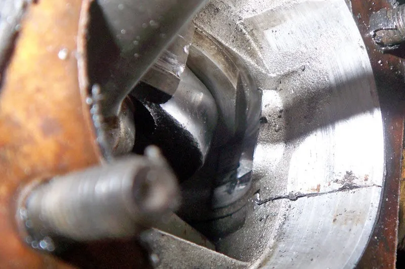

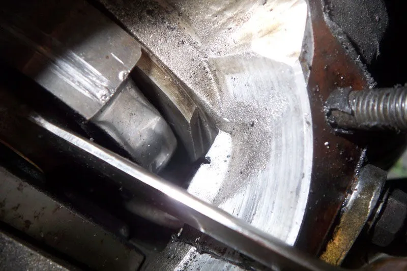

@Laude: Im schlimmsten Fall ist der Drehschieber beschädigt. Ich frage mich nur wie, wenn vom Kolben oder Ringe fehlen. Um wirklich sicher zu gehen, werde ich den Kopf einfach mal runternehmen. Geht ja schnell und man muß nicht mal den Stoßdämpfer aushängen.

Ist das erst nach dem Klemmer passiert, dass der Motor so schlecht läuft? Wenn ja, kann das vielleicht sein, dass die Zünddung verstellt ist, weil der Halbmond abgeschert ist.
Hast du den Kolben richtig rum eingebaut? Das ist dann auch ein klassiker!

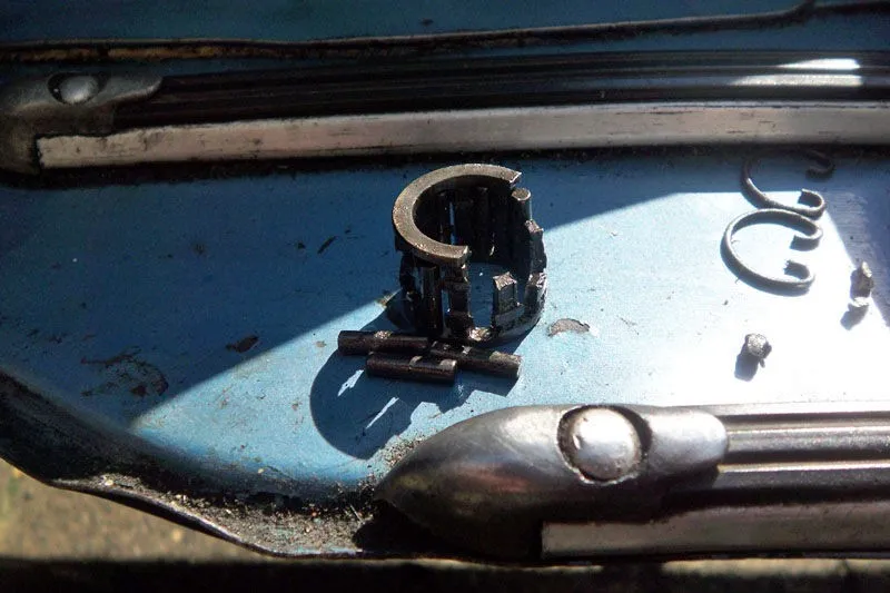

Nein, Motor habe ich noch nicht auf. Werde glaube ich auch so lassen. Da kommt einfach eine MembranASS und neuen Zylinder drauf und gut erst mal, sonst wird zu teuer. Wenn der Motor nicht wieder läuft oder nach paar Meter kaputt geht, kann ich ja immer noch spalten. Habe zum Glück jetzt alle Bruchstücken und Nadel gefunden.
