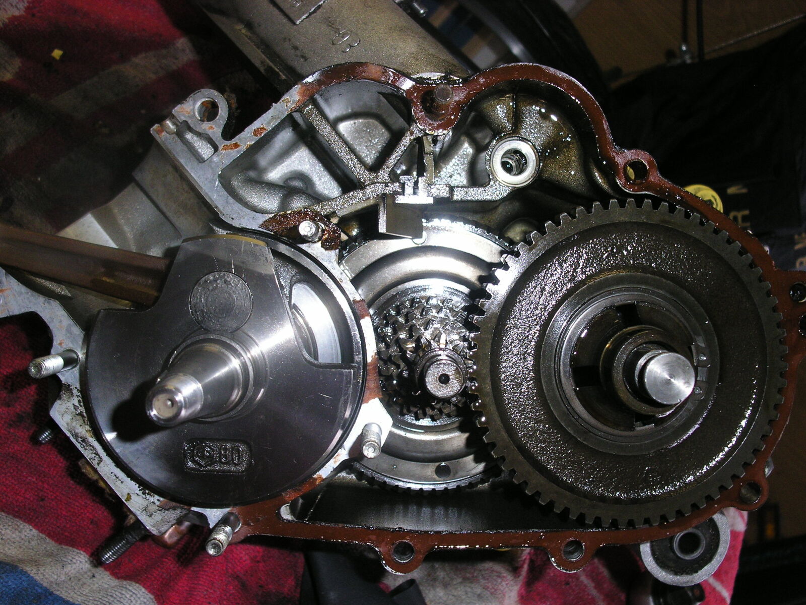

    hallo leute
    ich habe da mal eine frage, mein motor ist gespalten und alle elemente sind ausgebaut! sprich antriebswelle, sekundärübersetzung und kurbelwelle....
    wenn ich diese nun wieder einsetzen möchte, in welcher reihenfolge sollte ich dies tun? denn wenn ich da etwas anziehe und es dann wieder lösen muss weil es das einsetzen des nächsten teils verhindert wäre das natürlich scheiße!

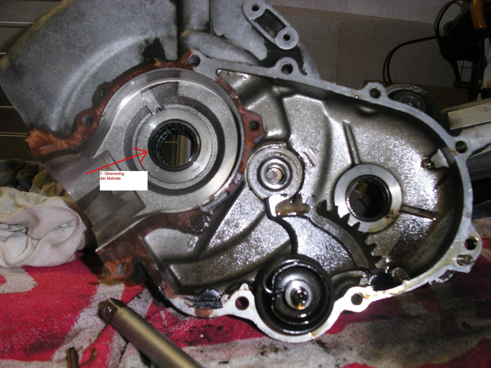

    ich hoffe ich nerve langsam nicht^^ soeben ist mein sip pket gekommen und nun kann ich endlich die neuen bowdenzüge einfädel und die neuen simmeringe in den motor setzen (lager bleiben drin bis auf das der kurbelwelle!
    ich habe hier 3 simmeringe liegen, kann mir jemand erklären wo ich sie finden kann? einen habe ich schon der ist hier (1) die anderen habe ich noch nicht gesehen.... da ich nur so wenig wie möglich ausbauen will frage ich euch ob ihr mir da einen rat geben könnt!?
    ich habe mal ein bild des motors eingefügt vll macht ihr einfach einen kreis/pfeil o.ä. dahin wo sie sich befinden?
