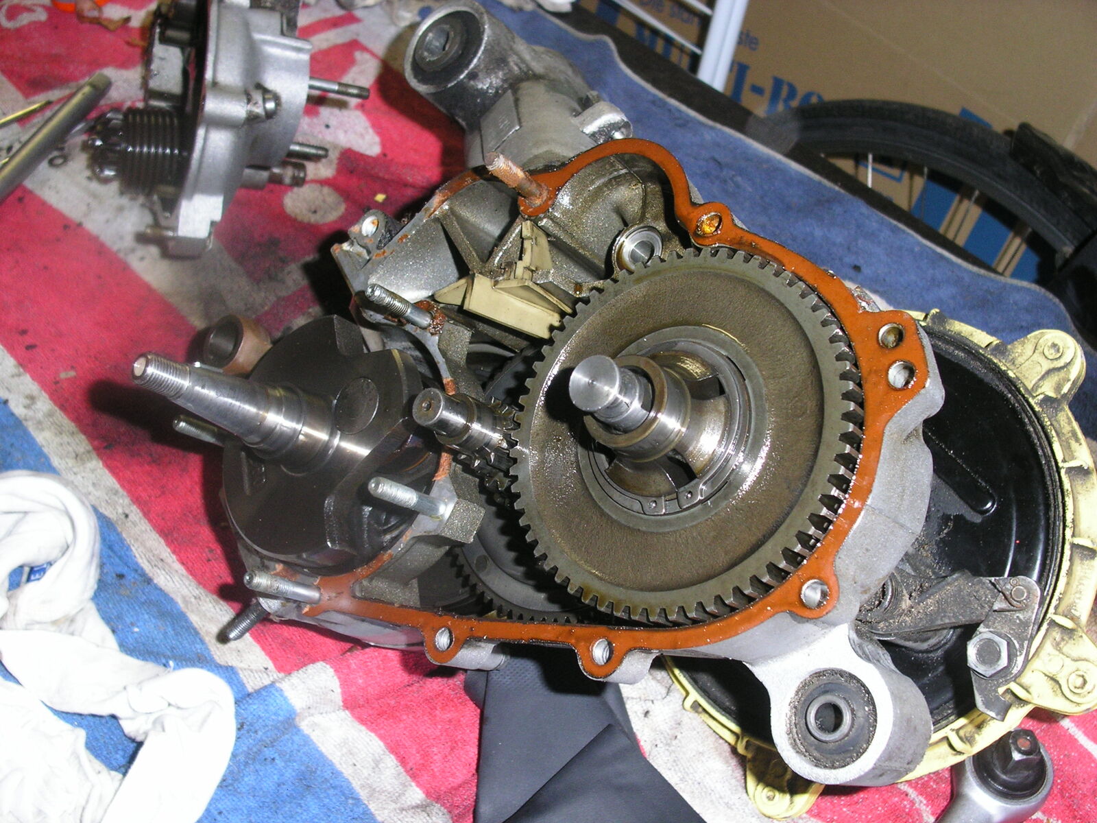

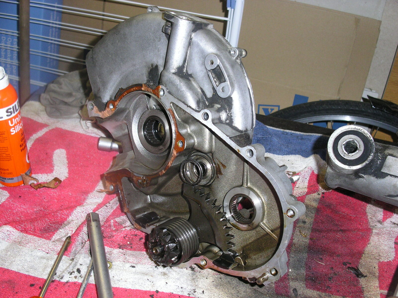

moin jungs
ich habe mal ne frage, ich habe heute den motor gespalten der seit 81 nicht mehr offen war :-/ er sieht gut aus, lager etc. werde in öl eingelegt und neue simmeringe kommen drauf.
jedoh sit die papierdichtung die die beiden motorhälften zusammenhält schon richtig auf dem metall angegammelt.... ich will da auch nicht irgendwie scmirgeln oder sonnst was! mit einem benzingetränktem tuch ging da auch nicht viel ab!
wäre über einen vorschlag sehr dankbar ![]()

so, motor wird hetzt gespalten, ich setzte dann gleich mal bilder rein, vll könnt ihr mirja sagen, was gemacht werden sollte, und was noch ok ist
so hier die bilder, sieht recht ordentlich aus wennich das so bewerten kann,....
die dichtung die die beiden motorhälften dichtet ist aber so fest drauf, die bekomme ich nichtmal mit nem bezingetränktem tuh wirklich runter, immer bleiben kleine rest da ist das nun schlimm oder wie bekomme ich das runter?
ich habe mir gedacht die dichtiungen etc. in öl einzuweichen aber was kann ich noch machen?
