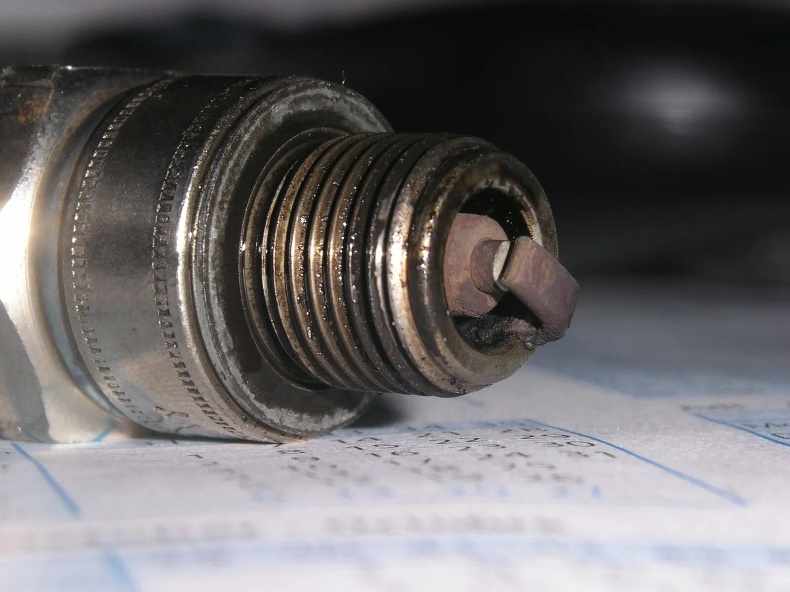

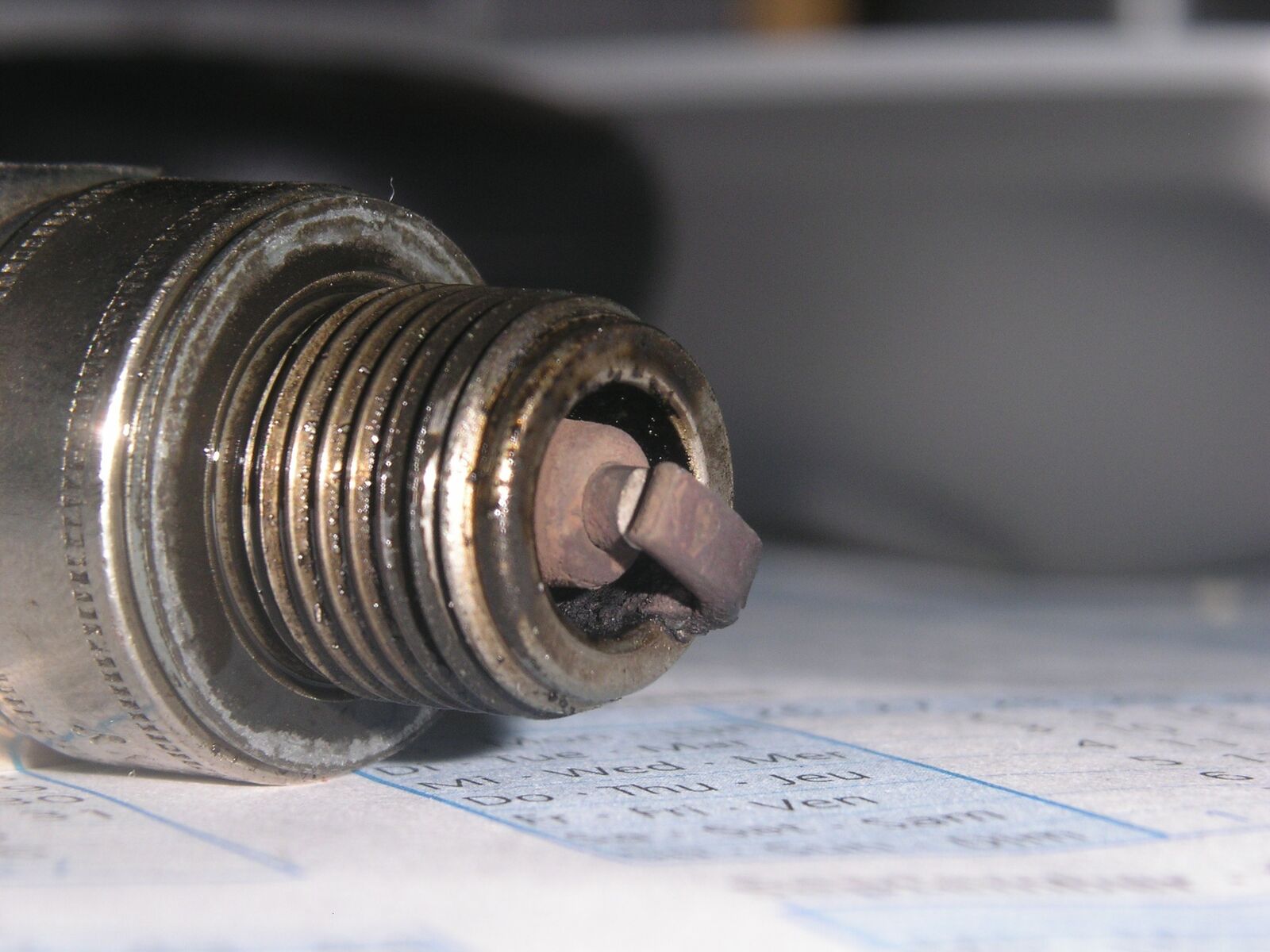

    die kerze war schon vor der vergaserreinigung drin, kann daher noch kommen.... sie sieht ja auch gut aus, was mich nur störrt ist dieser ölige film der auf dem runkreis sitzt..... das sieht so aus als würde sie zu fett laufen!

    wie ihr vll ein paar topics weiter unten gelesen habt, habe ich momentan das problem das ich wahrscheinlich meine gemischschraube noch nicht so justiert habe wie sie sein soll..... ich habe einen dell orto 20/20 vergaser mit vergrößerter hauptdüse (wegen getrenntschmierung)
    ich bin nun gestern etwas durch die gegen gefahren um anhand des kerzenbildes ewas zu bemerken....
    um ring ist sie etwas ölig, auf dem kontakt nicht, am gewinde ebenfalls ölig!
    sagt das was aus?
    guckt euch die bilder einfach an:
    ps: warum kann man am oben ende der zündkerze dieses metallrädchen drehen? welche position muss dieses haben?
    (ich meine das wo der stecker draufsitzt
