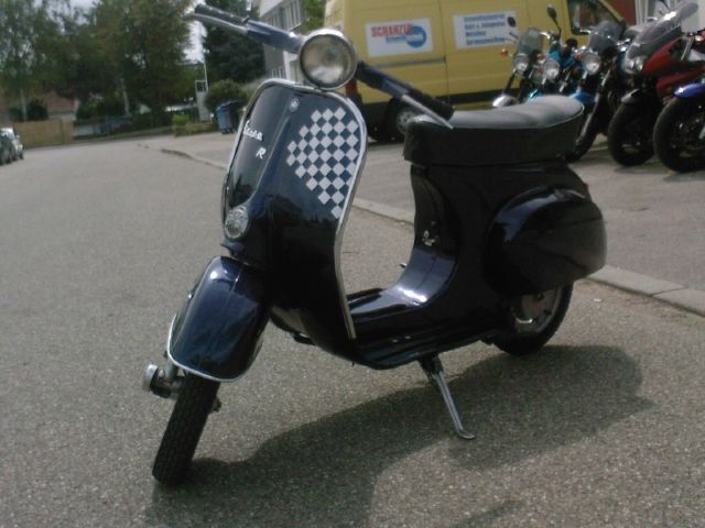

    Hi Leute,
    hab mir vor kurzem eine Vespa V50N gekauft von einem Händler aus Ingolstadt, siehe Bild!
    Hab dafür 1900€ hingeblättert, Motor überholt, Lackierung neu, fährt sich gut, alles ok...
    Hab aber jetzt aus Interesse mal die Fahrgestellnummer im Finder eingegeben, V5A1T 813271
    Nun spuckt er aber eine 1973 V50/R aus, laut deutscher Betriebserlaubnis ist es aber eine V50N.
    Will meine Vespa ja nach und nach aufrüsten bzw. herrichten und muss doch schliesslich wissen welchen genauen Typ Vespa ich habe, damit ich auch die richtigen Teile mal bestellen kann!
    Bin jetzt bisschen unruhig und hoffe nicht das ich übers Ohr gehauen wurde!!
    PS: Noch ne kleine Frage, was sollte ich am besten tanken, Gemisch, Öl????
    Schon mal im Vorraus Vielen Dank für Infos!!
    Gruss Psycho1

    • August 7, 2008 at 12:37
    Also das ist die Beschreibung aus dem Internet:
    Vespa im gutem restaurierten Zustand! Fahrzeug wurde komplett überholt und in blau metllic lackiert! Felgen wurden Pulverbeschichtet! Fahrzeug ist mit einem 70 ccm Satz ( Kolben & Zylinder) ausgerüstet!
    Hab sie von einem Händler gekauft, werde sie Samstag abholen. Also laut Papiere V50N. Hab sie gefahren, war ok. Sprang beim ersten mal an und fuhr sich schön!
    Danke für die Antworten!
    Und das mit dem "für bisschen mehr verkaufen" war eigentlich nur ein kleiner Witz!

    Hallo Vespafreunde,
    bin neu hier, beschäftige mich aber schon länger mit Vespas, da ich auch kein Fan bin von Plastikkutschen!
    Hab mir eine Vespa V50N für 1900€ gekauft, angeblich ein seltenes Stück wurde mir erzählt. Es ist ein 70ccm Satz verbaut, den ich auch drin lassen werde. Papiere sind vorhanden, allerdings nur eine Zweitschrift, Kilometerstand unbekannt da kein Tacho. Lackierung neu, Motor überholt, EZ 71.
    Was haltet ihr davon bezüglich des Preises. Falls mehrere negative Stimmen, werde ich wahrscheinlich vom Kaufvertrag zurücktreten, kann man ja innerhalb von 2 Wochen ohne Angabe von Gründen. Es sei denn jemand von euch kauft sie mir ab für bisschen mehr :)
    Bild siehe Anhang
    Schon mal im Vorraus vielen Dank
