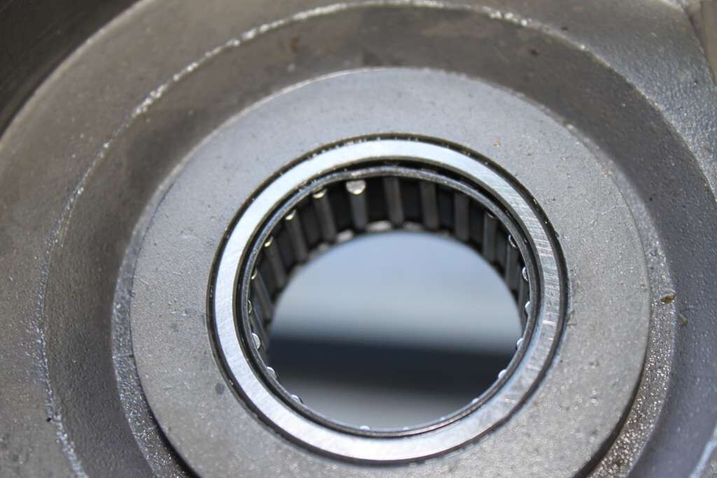

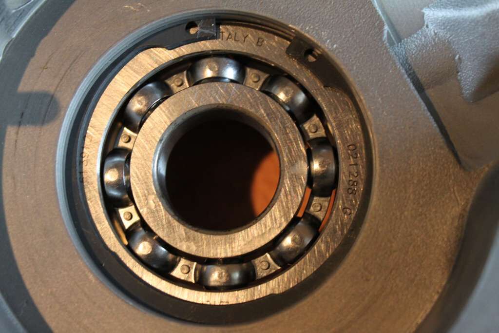

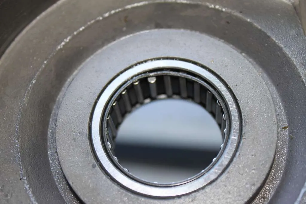

    solangsam gehts weiter! ich hab stunden verbracht und mich hier eingelesen zm Thema Lagereinbau, habs jetzt im Backofen und in der Gefriertruhe gemacht. --> sensationell!!! Umluft 30 min. bei 100 Grad, dann das kleine Kuwe LAger aus der Gefriere und mit dem alten reingeschlagen, eher reingekuschelt, sitzt perfekt! Noch besser war das große KUWE Lager auf der Kuluseite... aus der Gefriere, reingelegt, reingefallen!!! Fertig Sicherungsring drauf, erledigt!!! !!! Und ich hab mir echt in die Hosen gemacht. Wollte jetzt heute mit Lukk den Motor vollends aufbauen, mein Polrad ist aber noch beim beschichten, HEUL!!!!!

    Endlich die Vespa ist komplett zerlegt, liegt im Kofferraum meines Alfas (Vespa darf NUR italienisch bewegt werden!) und ist auf dem Weg zum schweisen und Pulvern... Endlich sind auch die neuen Lager gekommen, also nichts wie ran an den Aufbau. Mein 1. Aufbau eines Motors. Da ich kein Spezialwerkzeug für die Lager habe, handmade. Heisluftpistole und Kältespray. Es ging auch entspannt los, das Hauptwellen/Antriebslager gefroren, Gehäuse erhitzt --> Lager ist praktisch reingefallen--> easy going. Ebenso, das Nadellager der Hauptwelle. Dann kam das Nadellager der Kuwe dran. Ging schwer rein, sehr schwer, Hartholf gesägt, Hammermethode einmal abgerutscht, Lager kaputt!!! X( koooooooooooooootz... Dann das große Kurbelwellenlager, zuerst hab ichs nicht geblickt wie weit ich das Ding reinschlagen muss, dann kam die dümmste Idee aller Zeiten, nehm den Sprengring, bau Ihn ein und Schlag dann das Lager gefühlvoll rein, wenn Anschlag Sprengring dann hört man das und gut. Was ist passiert, zu fest geschlagen, zack der Sitz des Sicherungsringes im Gehäuse ist rausgebrochen!!! aaaaaaaaaaaaaarggghhhhhhh. Zum Glück gibts beim Shop ein passendes Ersatzteil, ich dachte schon ich muss ne neue Gehäusehälfte kaufen!!! Ist aber wieder mit Act verbunden, bohren, Gewinde schneiden, usw....
    Hat jemand Erfahrung mit dem Ring? Auf jeden Fall kurz 130 € in Sand gesetzt, ( 2 Lager, 1 Ring und 1 Buzetti Einziehsatz). Ärgerlich, Lehrgeld bezahlt, aus Fehlern lernt man... Jetzt wieder auf Teile warten...

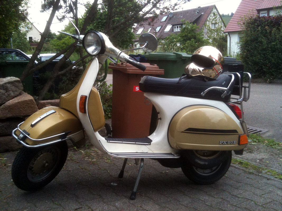

    Witzigerweise hat es sich wohl eine Maus den Winter über in meiner Schwinge gemütlich gemacht. Siehe Bild 2.
    Da der Motor jetzt schon draussen und auch zerlegt ist, werde ich beides neu afbauen, den Motor wie gesagt PX80 mit DR 135 werd ich mit einem 22/26 Kupplungsrad ein bißchen tunen, die Karosserie wird komplett zerlegt, pulverbeschichtet (RAL 7009, Feldgrau), der Vorbesitzer war ein "Goldjunkie" die Vespa ziemlich hässlich...
