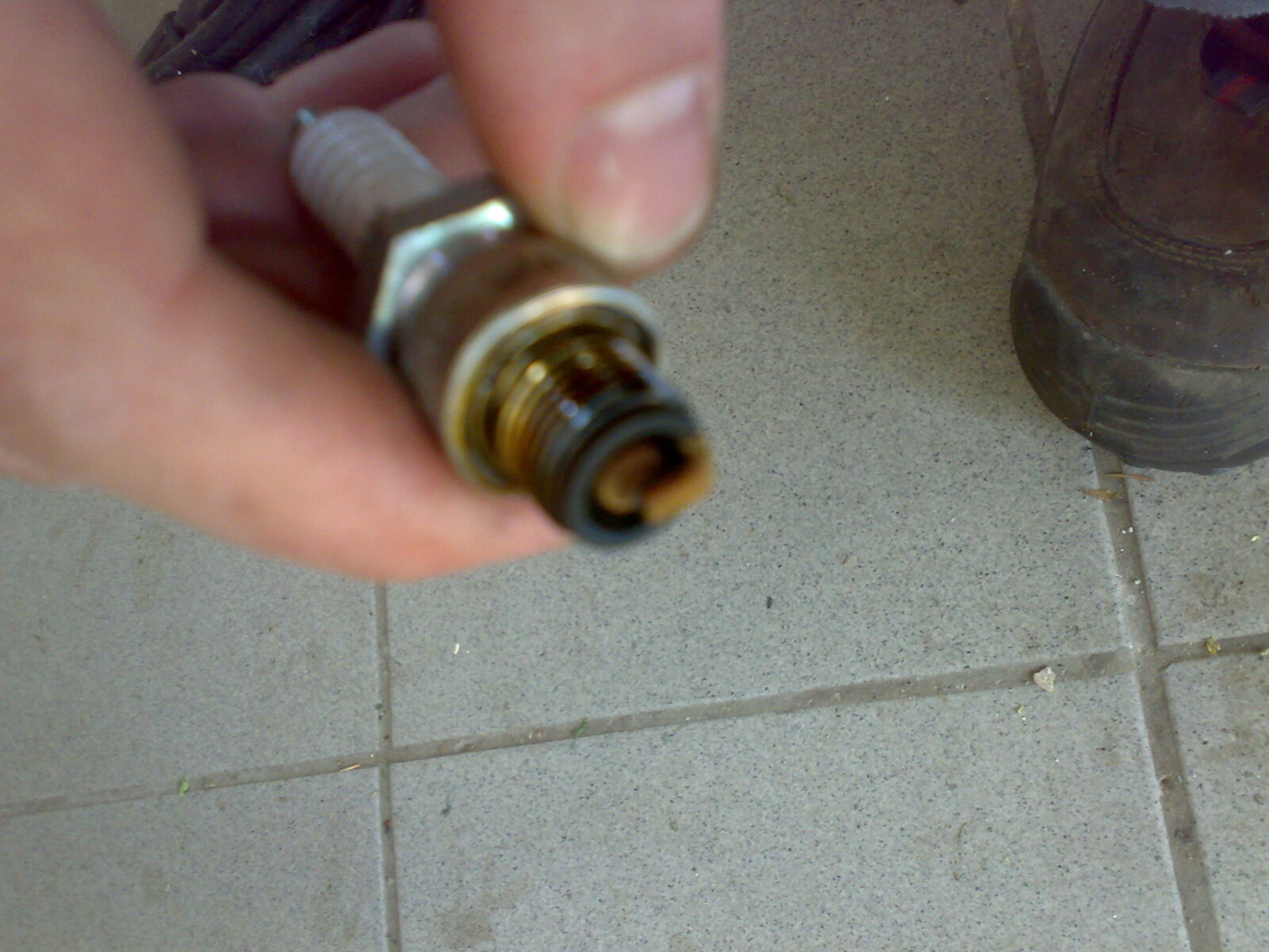

    Moin Gemeinde, hab vorhin auf die schnelle mal meine Kerze rausgeholt, find für 50ccm rennt die Vespa fast zu gut, an der Grenze zum mageren vom Gemisch her dachte ich.
    Anbei mal ein Bild, die Kerze ist K*ck-Braun, find das vom Bild her nicht normal. Hab schon bei diversen 2Taktern die Kerzen gesehen, nur so nen Bild hab ich noch nicht gehabt.
    Laut Bildern im Internet soll das auf Blei-Zusätze hindeuten, glaub ich aber in der heutigen Zeit eher nicht ;)
    Was meint ihr zu der Kerze?
