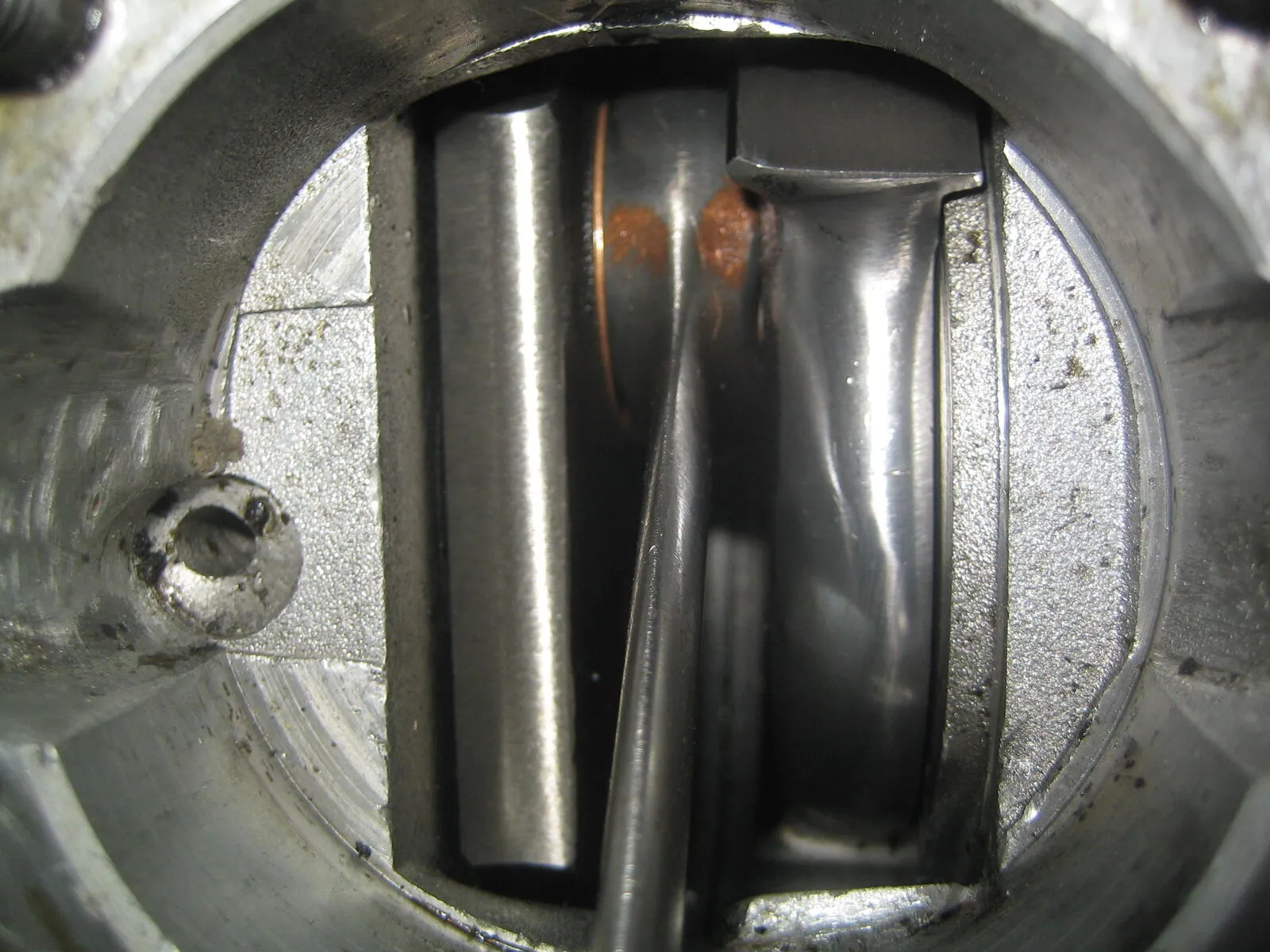

möchte einmal mein Winterprojekt vorstellen, Hab vor kurzem diese PK von einem Bekanntem günstig erststanden, zerlegt hab ich sie schon und der Motor ist auch schon gespalten, Möchte sie im Jägermeisterstil lackieren (schwarz, orange), statt dem Garelli möchte ich ein orginales Schutzblech montieren. eventuel noch Trittleitsten stat den Riffelblech, mal sehen.
Motormäsig ist folgendes geplant:
- DR 102 ccm (schon gekauft)
- Polini 24mm Membran
- 3.00 Primär (schon gekauft)
- Mazzuwelle (schon gekauft)
- 20ger Dellorto (schon gekauft)
- Überströmer angepasst/ Drehschieber deaktivieren (schon gemacht)
- Polini Right Hand ( schon vorhanden) -
bei gibts viele verschieden Versionen davon.
mfg Michael -
