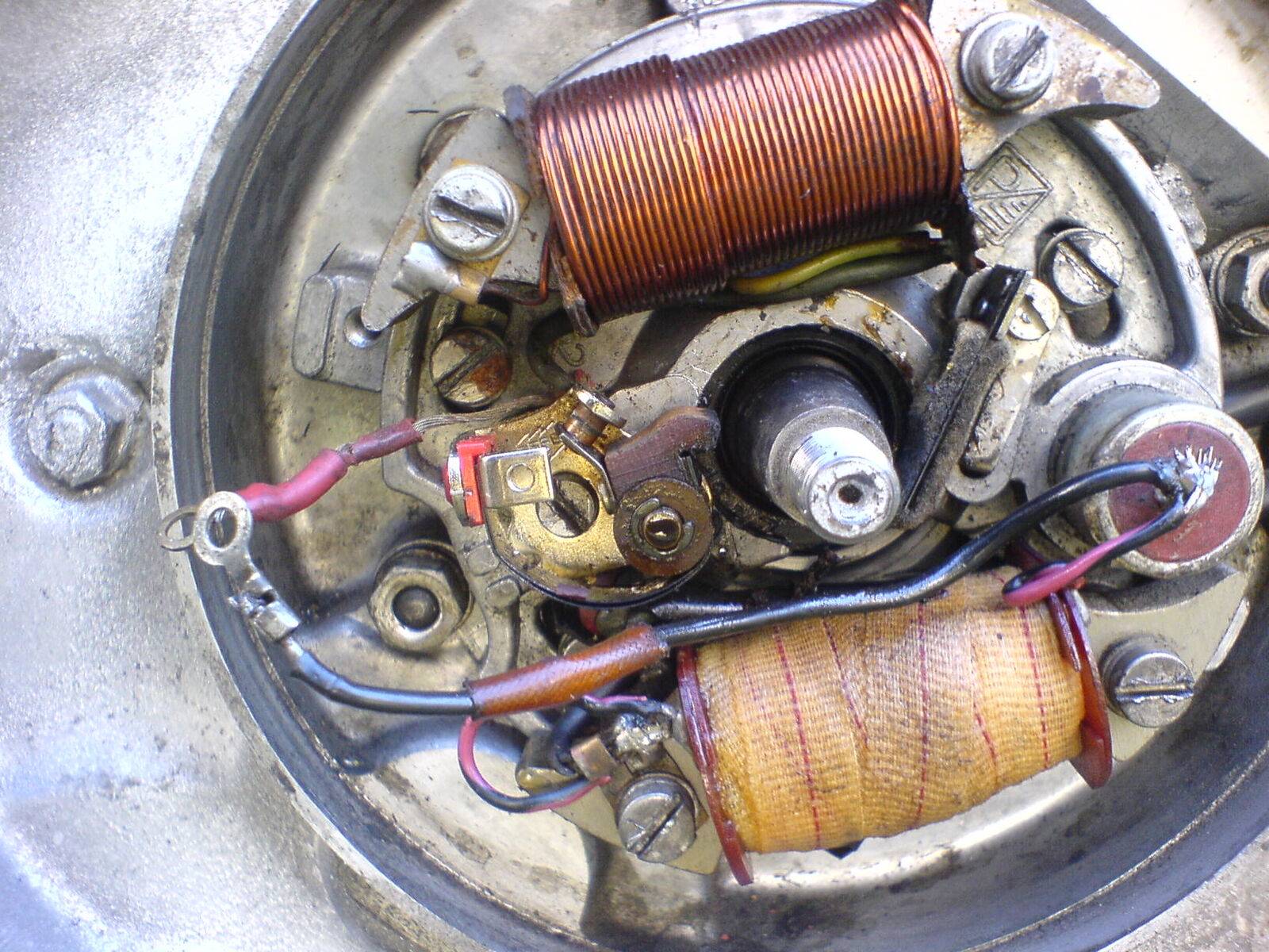

meistens sehen die Kabel der ZGP auch so aus. Da bleibt man schon mal liegen, wenn die poröse Isolierung wegfällt und dann die Kill-Leitung geerdet wird...
So sah es bei mir aus -> der rote war komplett blank...
