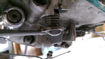

    • May 31, 2015 at 16:23
    Tante Edit lässt mich kein Foto hinzufügen, aber nun:
    Is das normal das es an dem Hebel der Kulu unten leicht sifft?
    Das Rad ist übrigens wieder frei, keine Ahnung wieso, noch ein Problem aber festgestellt :
    Kulu Zug hat nachgegeben, denke weil ich ne stärkere Feder drin habe hat sich die Klemme hinten verstellt.
    Nun also folgende Probleme :
    1. Der sifft hinten normal oder der siri hinüber? (ist Nagelneu ein polini keine 5km gelaufen eigentlich)...
    2. Woher der klemmer am Hinterrad? Verlorene, vergessene Teile schließe ich aus. Hab extra 5x geguckt beim Zusammenbau.
