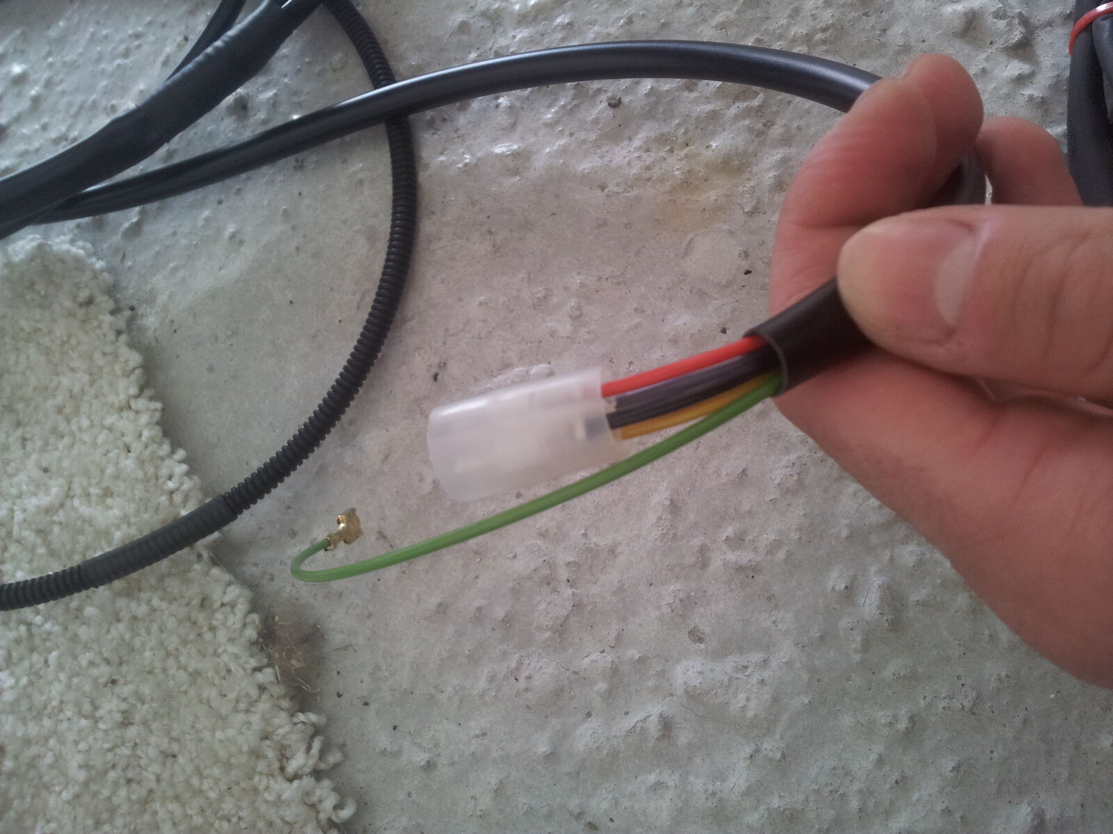

  • PX125 elestart Update 1.0 Lang Lang ists her.
    • UCHIN
    • June 12, 2013 at 10:57
    Ich müsste die untere drin haben, mit 2 kabeln im Stecker.
    • UCHIN
    • June 12, 2013 at 10:41
    Ne mein Modell ist mit Batterie und keine Alt.
    Was ist der Vorteill einer anderen Grundplatte und was muss man noch tauschen zusätzlich?

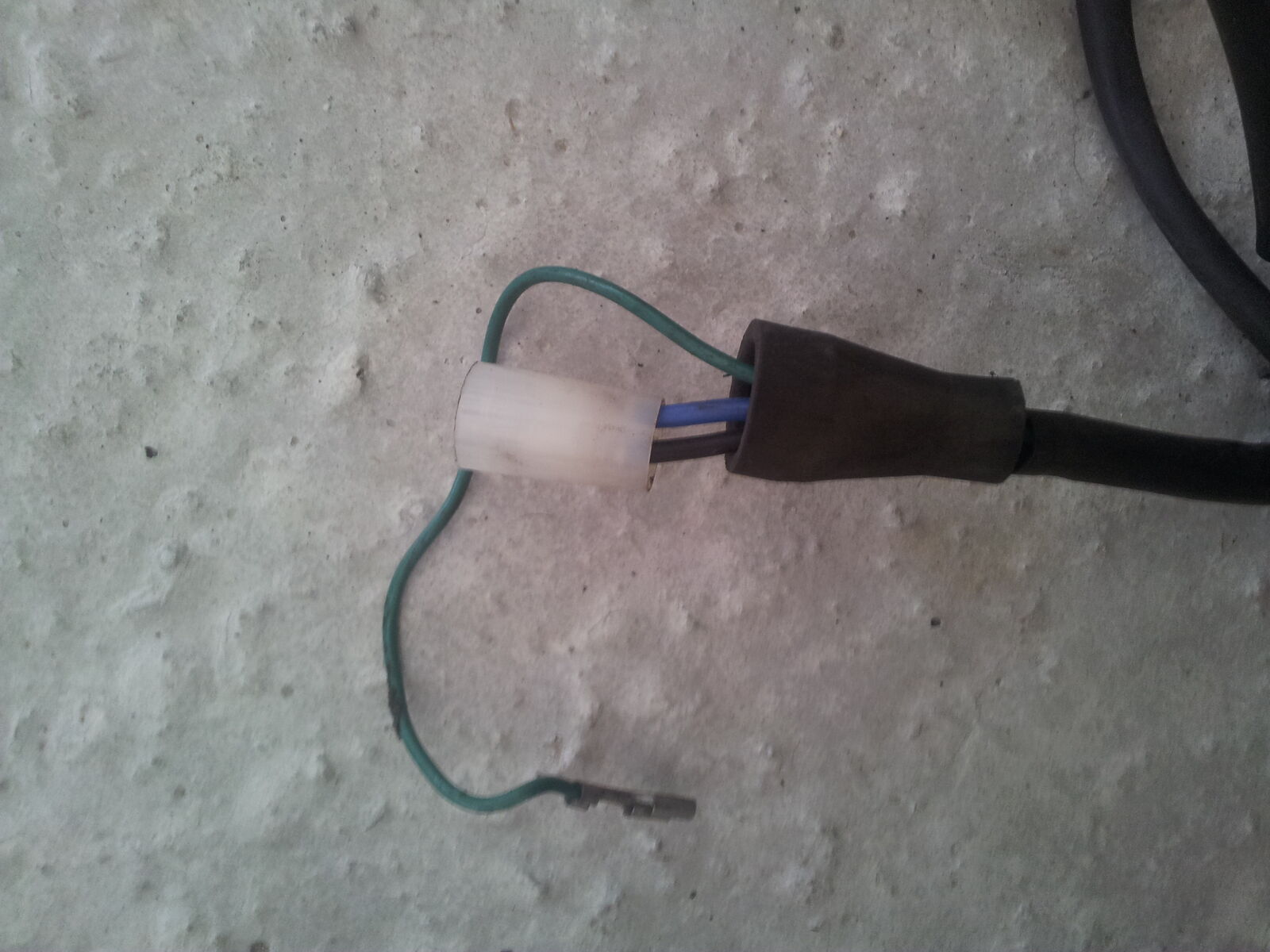

    Moin Leute, habe heute meinen Kabelbaum bekommen.
    Find n bissl komisch dass das Kabel für die Zündgrundplatte 4 Kabel im stecker hat anstatt wie bei meinem alten Kabelbaum 2.
    Eigentlich kann ich ja die anderen 2 Kabel unangeschlossen lassen oder?
    Der Rest des Baums müsste ja eigentlich passen oder werd ich mit dem Rest Probleme bekommen??
    Kabelbaum ist für Px Lusso mit Batterie.

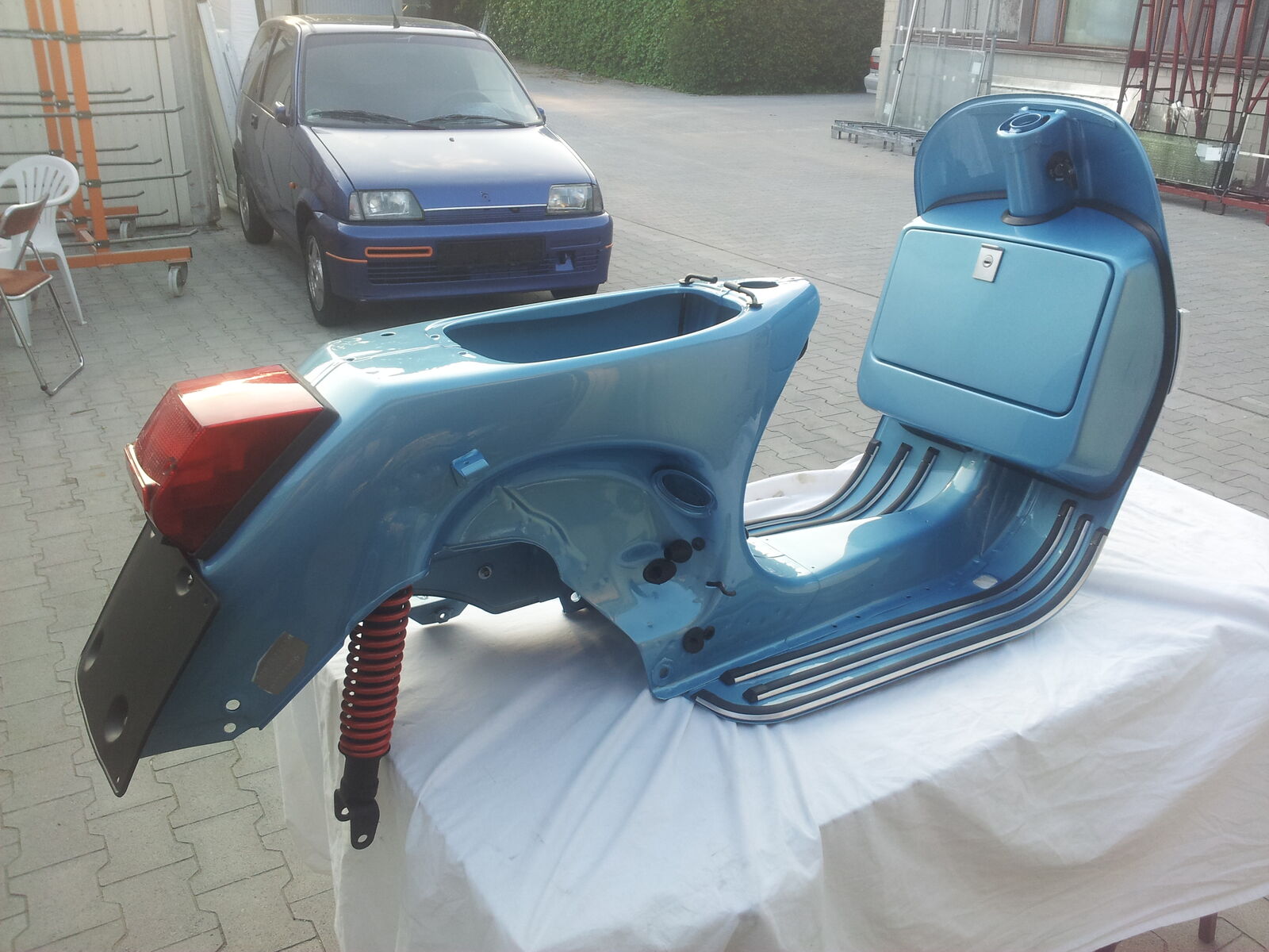

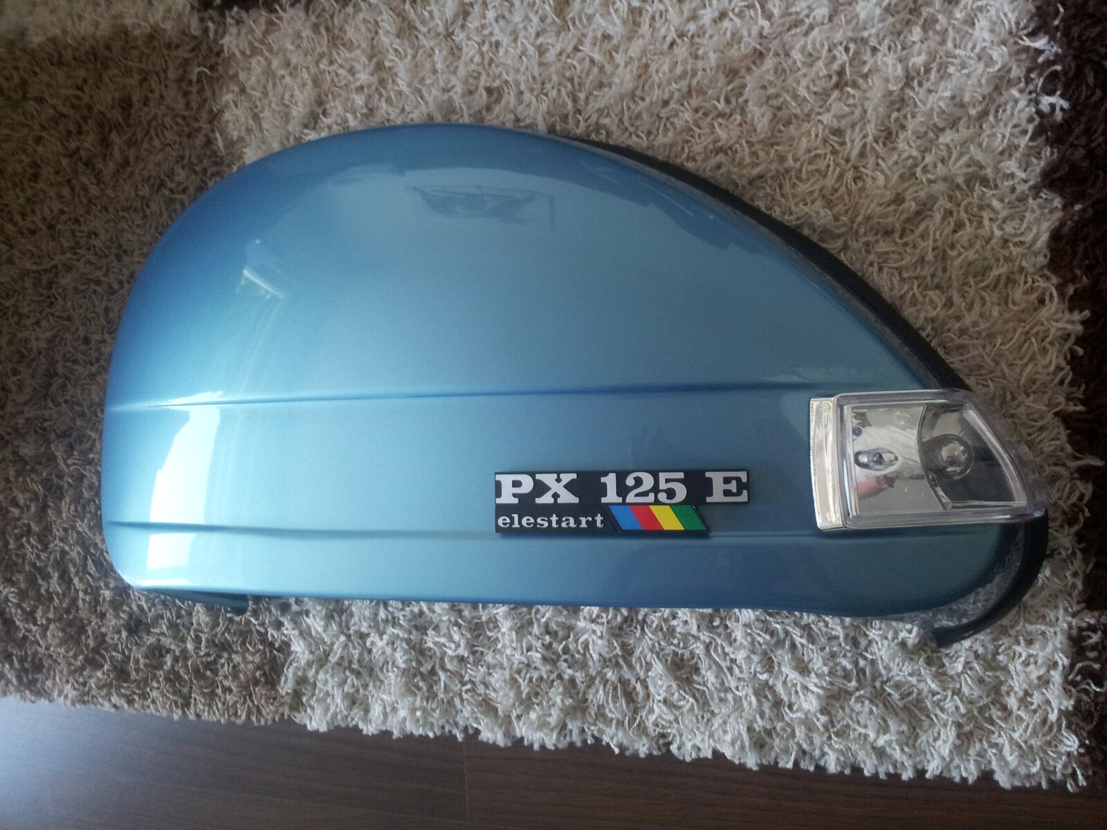

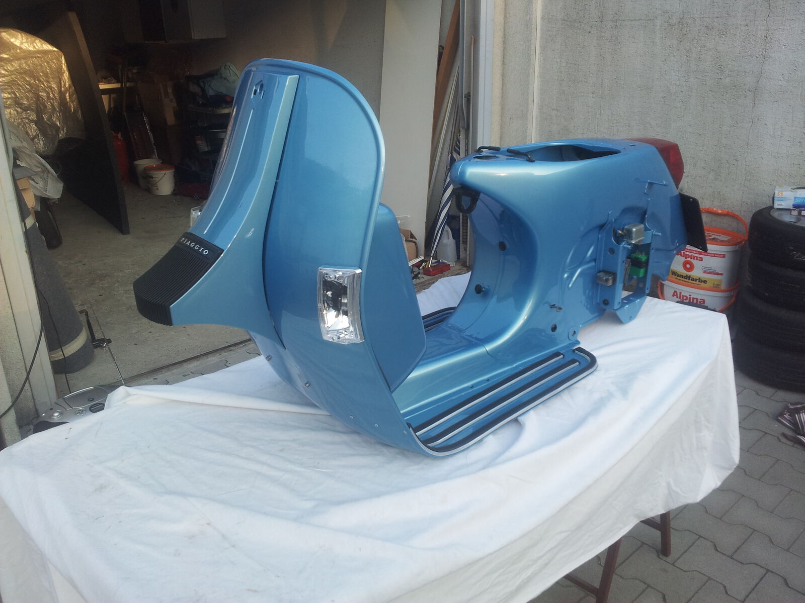

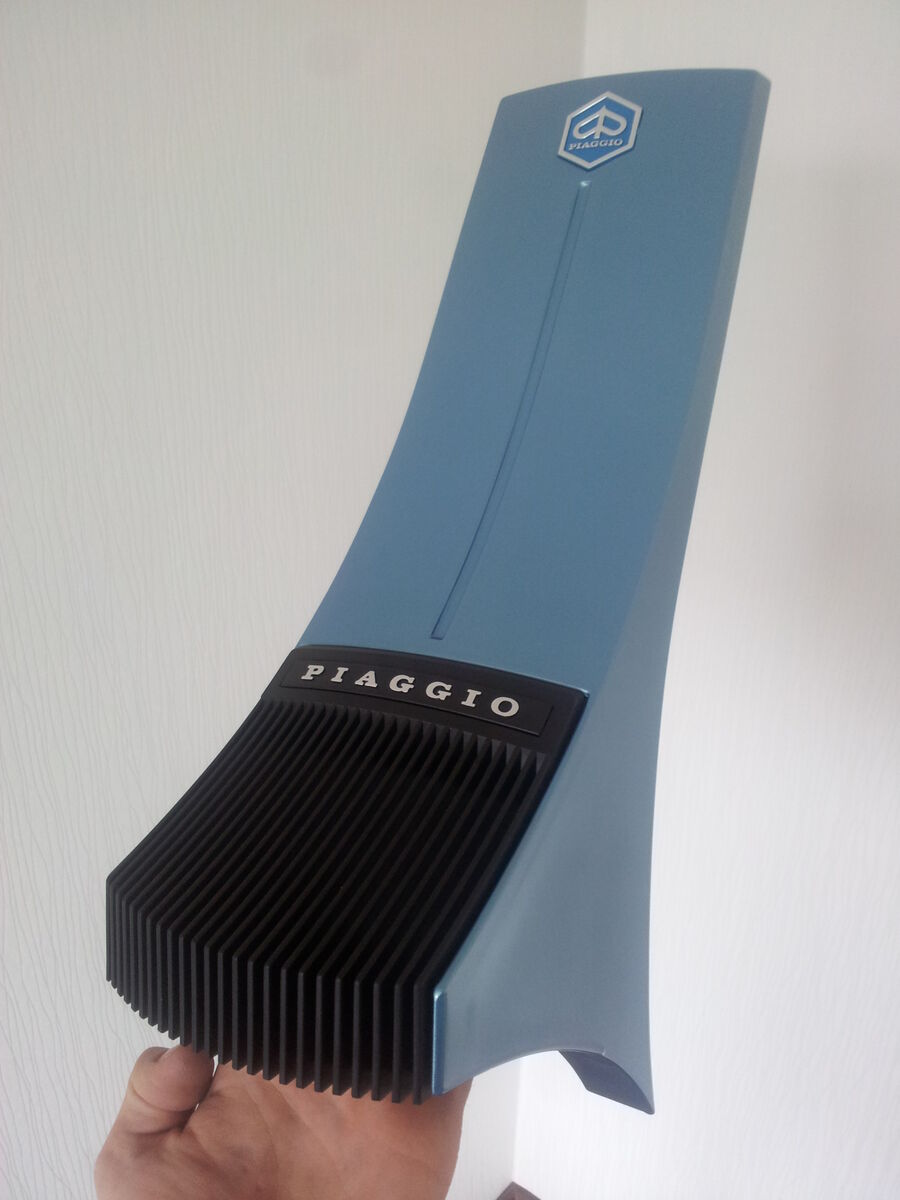

    So bin wieder ein wenig weiter gekommen.
    Rahmen ist mit Hohlraumwachs ausgesprüht und Anbauteile sind auch schon so viel wie Möglich angebracht worden.
    Musste die Farbe für die Lagerschalen wegschleifen, bevor ich sie einpressen konnte.
    Wieder was dazugelernt, manche Sachen müssen einfach länger drin bleiben ;) .
    Von den BGM Blinkern kann ich nur abraten.
    Die Originallöcher können nicht genutzt werden und das Masssekabel ist zu kurz.
    Musst ich extra verlängern damit ich an die Schraube komme.
    Blinkergummis sind auch nicht enthalten und die Originalen passen nicht, zumindest vorne.
    Leider ist mein Kabelbaum bis heute nicht gekommen und somit kann ich nicht weitermachen,
    ausser vielleicht ein paar Kleinigkeiten.
    Habe da noch ne Frage:
    Hab das Gepäckfach drangebaut und das ging wegen der neuen Dichtung ziemlich Schwer und ich bekomme es nicht komplett dicht rangezogen.
    Hab mir dafür nen neue Dichtung gekauft ist leicht anders als das Original.
    Hat jemand da schon Probleme gehabt?
    Lieber die Originaldichtung nehmen?
    Hat jemand ne Idee wie man das Gepäckfachschloss dazu bringt , beim öffnen meine Klappe nicht zu verkratzen??
    Anbei ein paar Fotos:

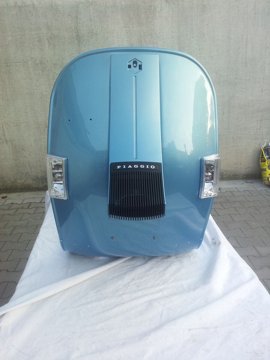

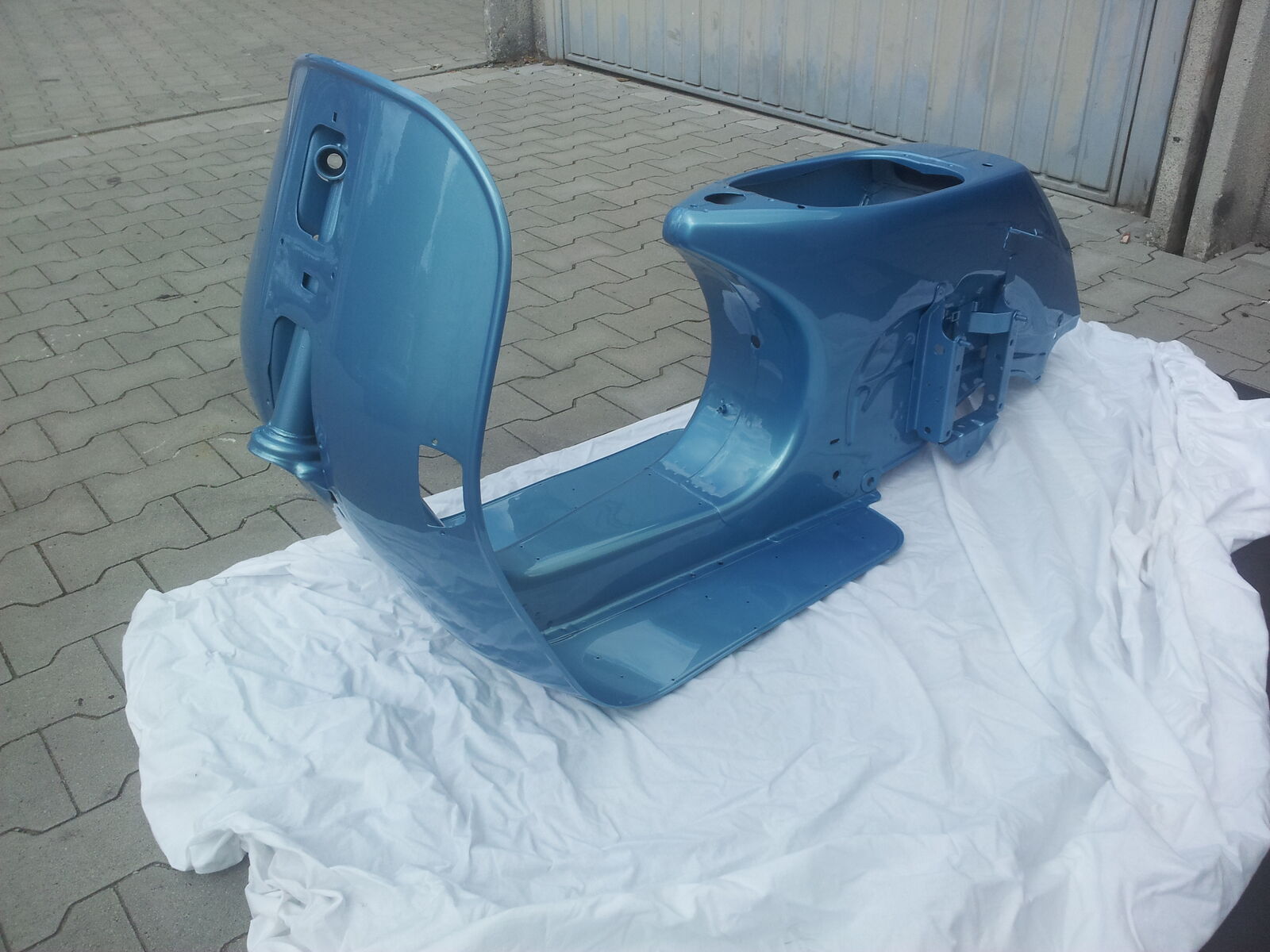

    • UCHIN
    • June 1, 2013 at 08:33
    So hab gestern ein wenig geschraubt und das ist das Ergebnis. ;)

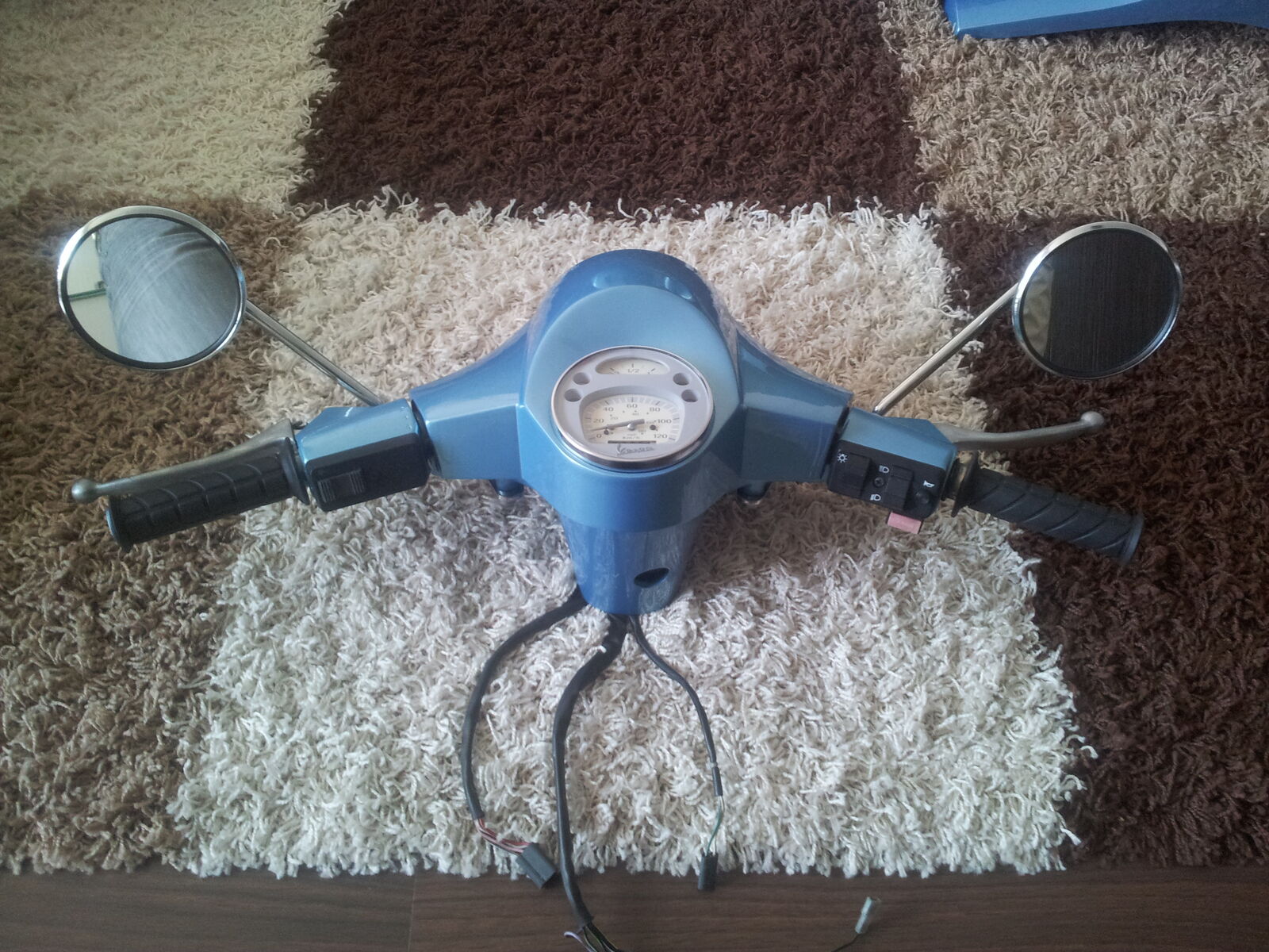

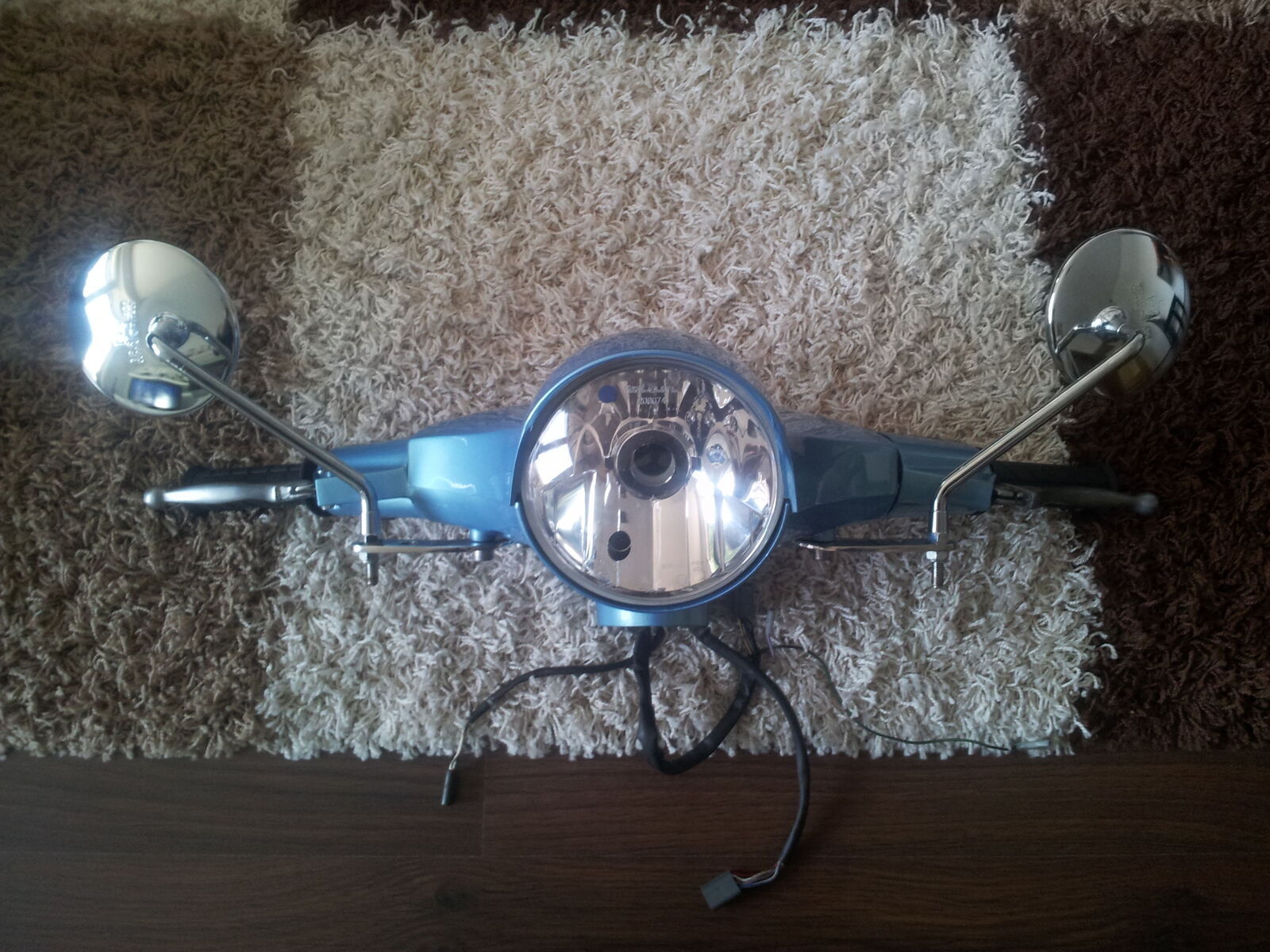

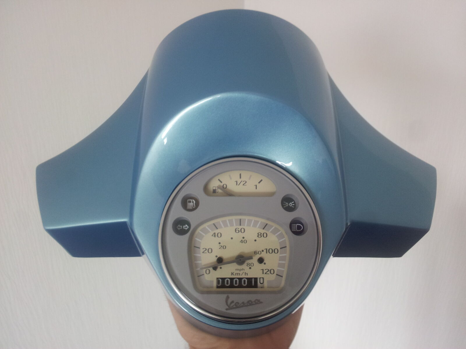

    So mal ein paar Kleinigkeiten...
