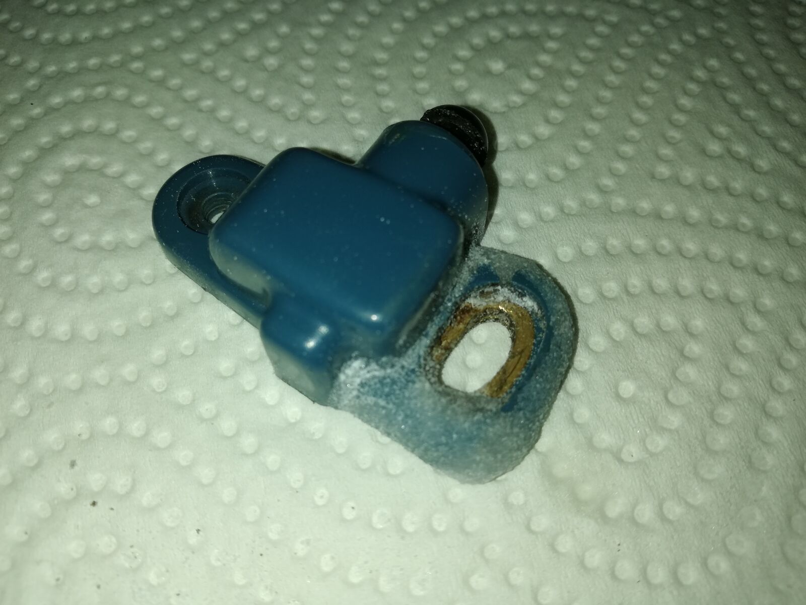

Das ist der große für die Schwimmerkammer. Du brauchst den kleineren für den ansaugstutzen
https://www.scooter-center.com/de/o-ring-fuer…pk50-xl2-sc2302
Der kostet nur ein paar Cent. Ist billiger als ein neuer Gaser.
Auch wenn der noch gut aussieht kann er im Sack sein. Tauschen. Und vor den Einbau fetten damit er auch gut drauf flutscht und nicht sofort wieder kaputt ist. Kauf sofort 2-3 mehr.... Vorsichtshalber

Habe ich gestern auch noch gehabt. XL zwo von 91. Der o Ring ist im Sack.
Wenn der Gaser runter ist schau mal rein. Also da wo der ansaugstutzen drin steckt. Da ist ein o Ring drin. Der ist bestimmt verrutscht. Immer fetten wenn man den erneuert und auf den ansaugstutzen steckt.
Den alten raus und nen neuen rein. Sonst läuft sie nicht richtig
