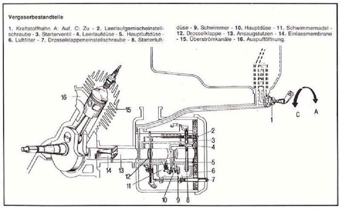

    Vergasereinstellung
    Verdrehen Sie nie die Leerlaufgemischstellschraube (Abb. 3, Seite 27),
    da diese Schraube mit einer exakten Drehzahl einreguliert ist. Veränderungen
    daran stören das Leerlaufverhalten des Motors.
    Eine geringfügige Regulierung der Leerlaufdrehzahl kann bei
    betriebswarmen Motor durch die Gasschiebereinstellschraube (Abb. 2, Seite 27) vorgenommen
    werden.
    Die Einstellschraube des Gaszugspiels befindet sich am Vergaser. Eine
    Einstellung ist nur bei Bedarf vorzunehmen, z.B. nach Aus- und Einbau des
    Vergasers.
