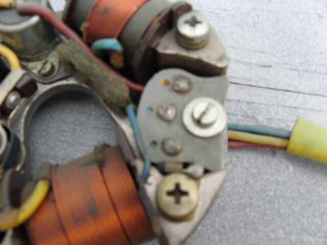

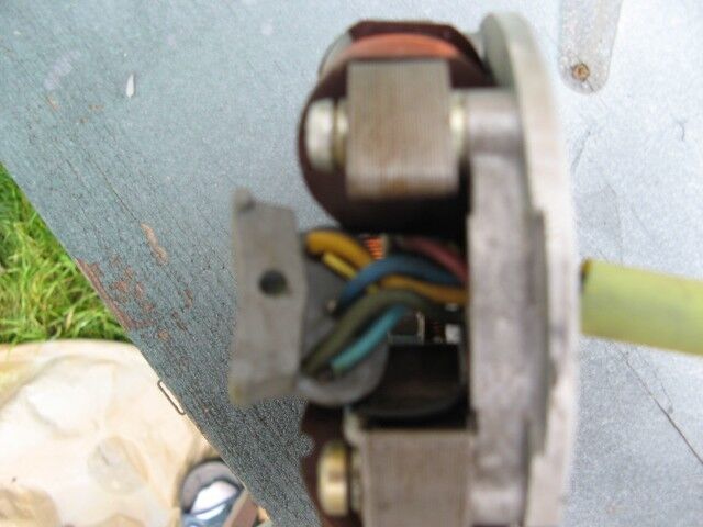

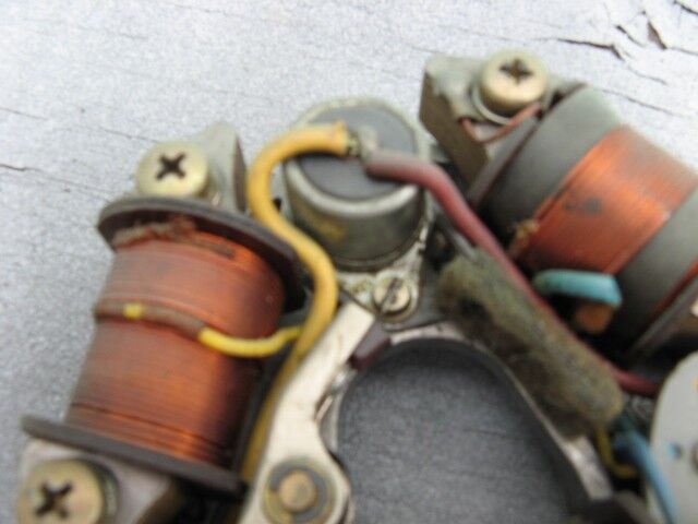

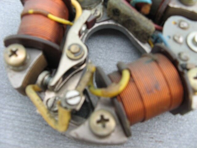

  • Suche Bild Zündgrundplatte komplett 6 Volt v50
    • muhssin
    • September 25, 2010 at 10:18
    Ich hoffe, die hier helfen weiter.
