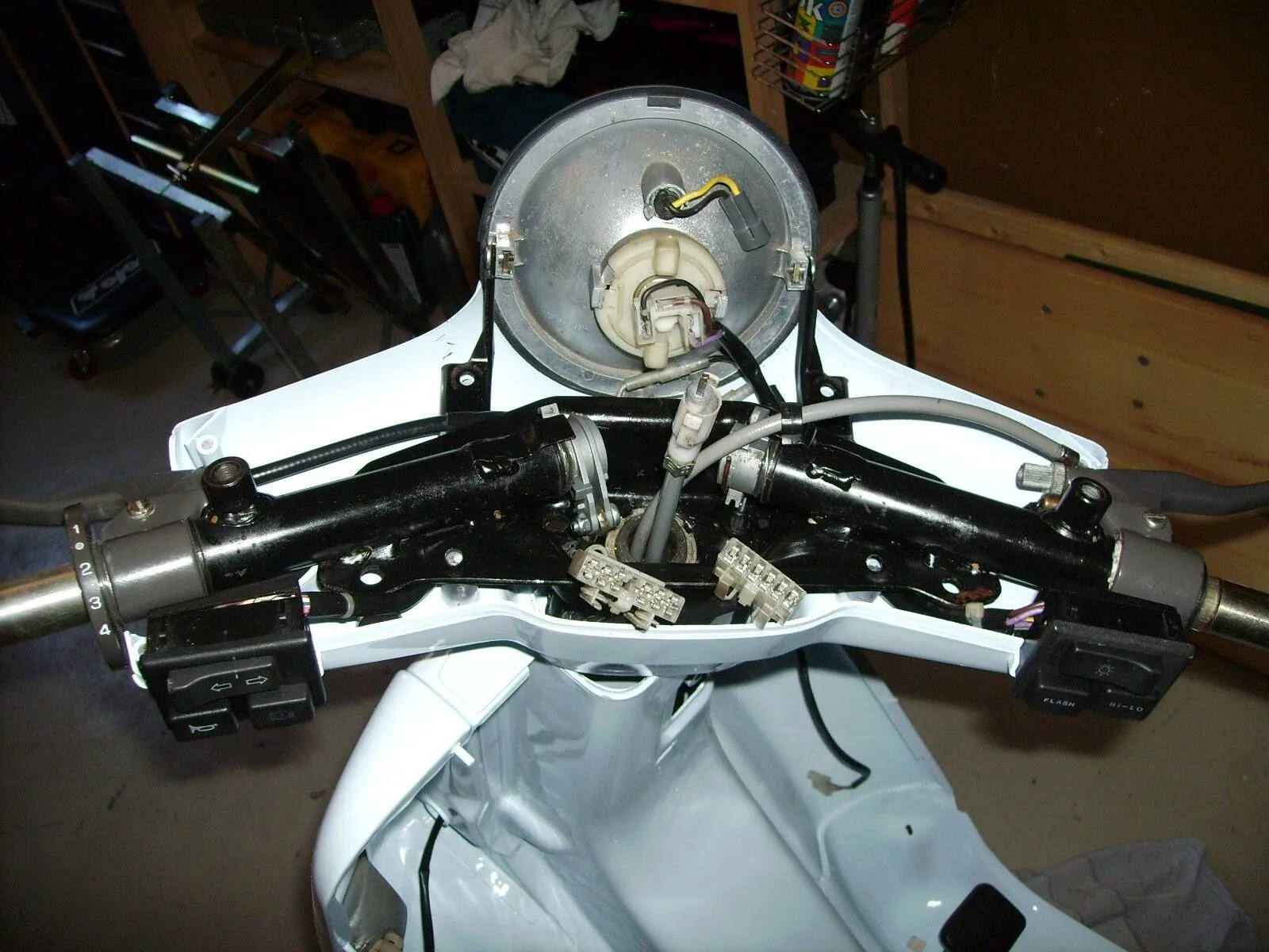

    1. Zug für Kupplung - den Kupplungszug (unter der Cosa) per Kontermutter das Spiel vergrößern so das der Zug locker wird (eventuell die Stellung der Einstellmutter markieren) jetzt kann der Kupplungszug oben am Hebel ausgehängt werden (ähnlich wie der Bremszug auf dem Bild auf der rechten Seite)
    2. Zug für Vorderradbremse - wie beim Kupplugszug die Stellschraube zurückdrehen und das Spiel vegrößern, nun kann der Zug an der Armatur ausgehängt werden (siehe angehängtes Bild auf der rechten Seite)
    3. Zug für Gas - an den Lenkerrohren links und recht sind Sicherungsstifte verbaut die sind zu entfernen, dann kann man die Rohre nach belieben drehen. Jetzt den Bowdenzug aushängen, eventuell die Stellschraube am Vergaser wieder lockern.
    4. Zug für Schaltung - genau wie beim Gaszug verfahren
    5. Wenn alle elektrischen Stecker abgezogen sind die Schalteinheiten links und rechts (für Licht/Fernlicht/Hupe/Blinker) aushängen
    6. Muttern mit Spezialwerkzeug (die Nutmuttern sind nur mit dem Spezialschlüssel zu öffnen - habe ich mir über SIP gekauft) lösen und den Lenker komplett abziehen
