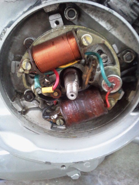

hat leider immer noch ein bisschen viel Spannung dat ding, hab jetzt den widerstand reingelötet so funktionierts
bevors mir immer die birnen durchhaut ![]()

war ein massefehler irgendwie falsch verkabelt am Lichtschalter

na Wechselstrom, was anderes wird doch von den Spulen nicht erzeugt oder? Wie kann das an falschen Birnen liegen, mehr als 12v kann ich da nicht reinpacken oder? Falsche Beschaltung dachte ich auch erst, aber ich klemm ja alle Kabel ab und mess direkt am Kabelkästchen 30v wechselspannung, also müsst ich bei mir dann einen Spannungsregler einbauen oder was meinst du kasonova?
kommt schon Leute wo sind die Elektrik Profis Chup?
Servus,
bei meiner 50N Rundlicht mit innenliegender Zündspule mess ich an der Speisespule ca. 30v im standgas
Das dann noch ein bisschen viel und es haut mir alle Birnen kaputt. Was meint ihr ist die Spule im Arsch oder kann es noch was anders sein? Kondensator? Wenns die spule ist welche brauch ich da?
Bild hängt an
