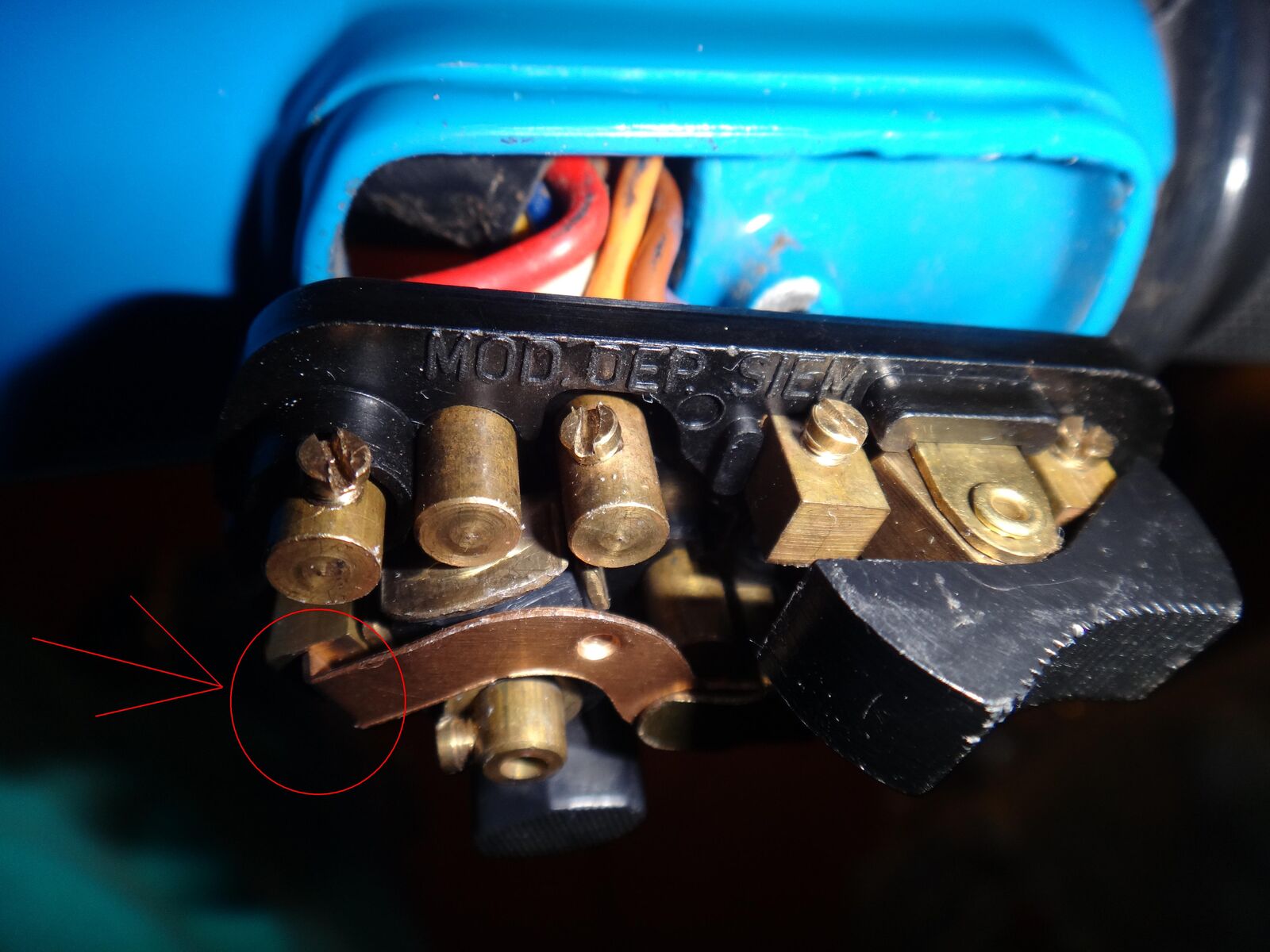

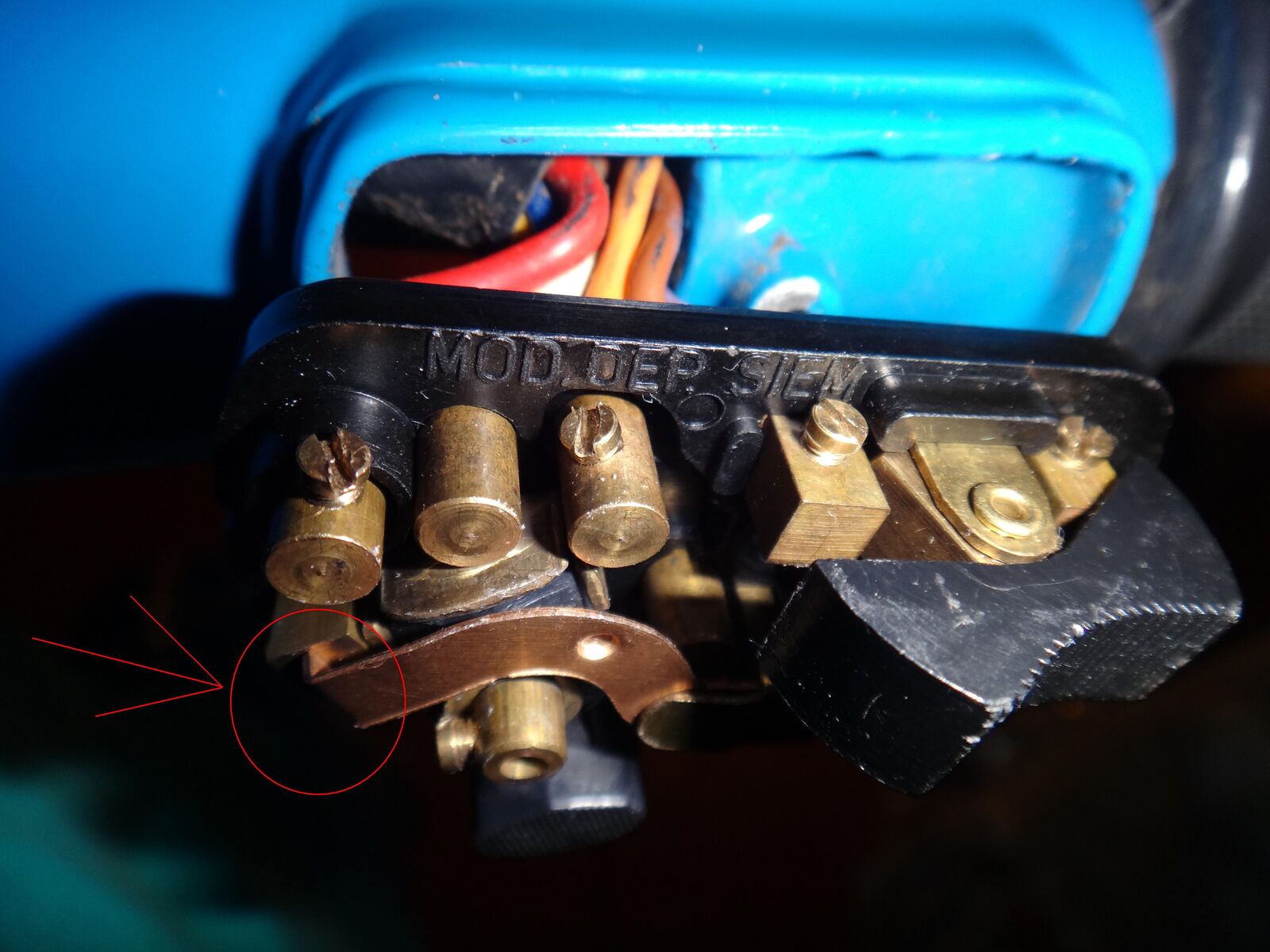

    So, Problem fast gelöst! Der Fehler liegt irgendwo im Lichtschalter. Ich habe ein bisschen daran herumgespielt, und auf einmal ging das Licht wieder normal hell. Aber nur wenn ich die vordere Brücke hochhebe (siehe roter Pfeil im Foto), so dass die Klemme 3 (gelber Kabel) keinen Kontakt mehr hat mit der Klemme 8 (grüner Kabel).
    Jetzt stellt sich mir natürlich die Frage ob entweder der Schalter defekt ist oder ob es der falsche Schalter ist. Im Moment habe ich folgenden: . Nach etwas Recherche habe ich noch diesen gefunden:. Bei dem fehlt die vordere Brücke, also ist da auch keine Verbindung von Klemme 3 zu Klemme 8, jedoch kann man dort an der Klemme 8 den grünen Kabel nicht anbringen?
    Mit dem 2. Schalter müsste es funktionieren, doch was mache ich mit dem grünen Kabel, das jetzt an Klemme 8 angeschlossen ist?

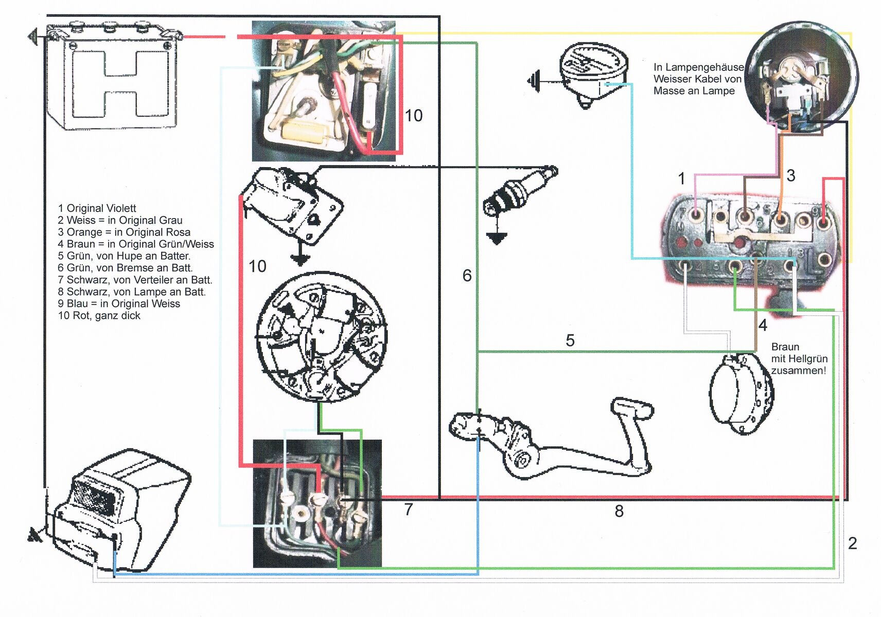

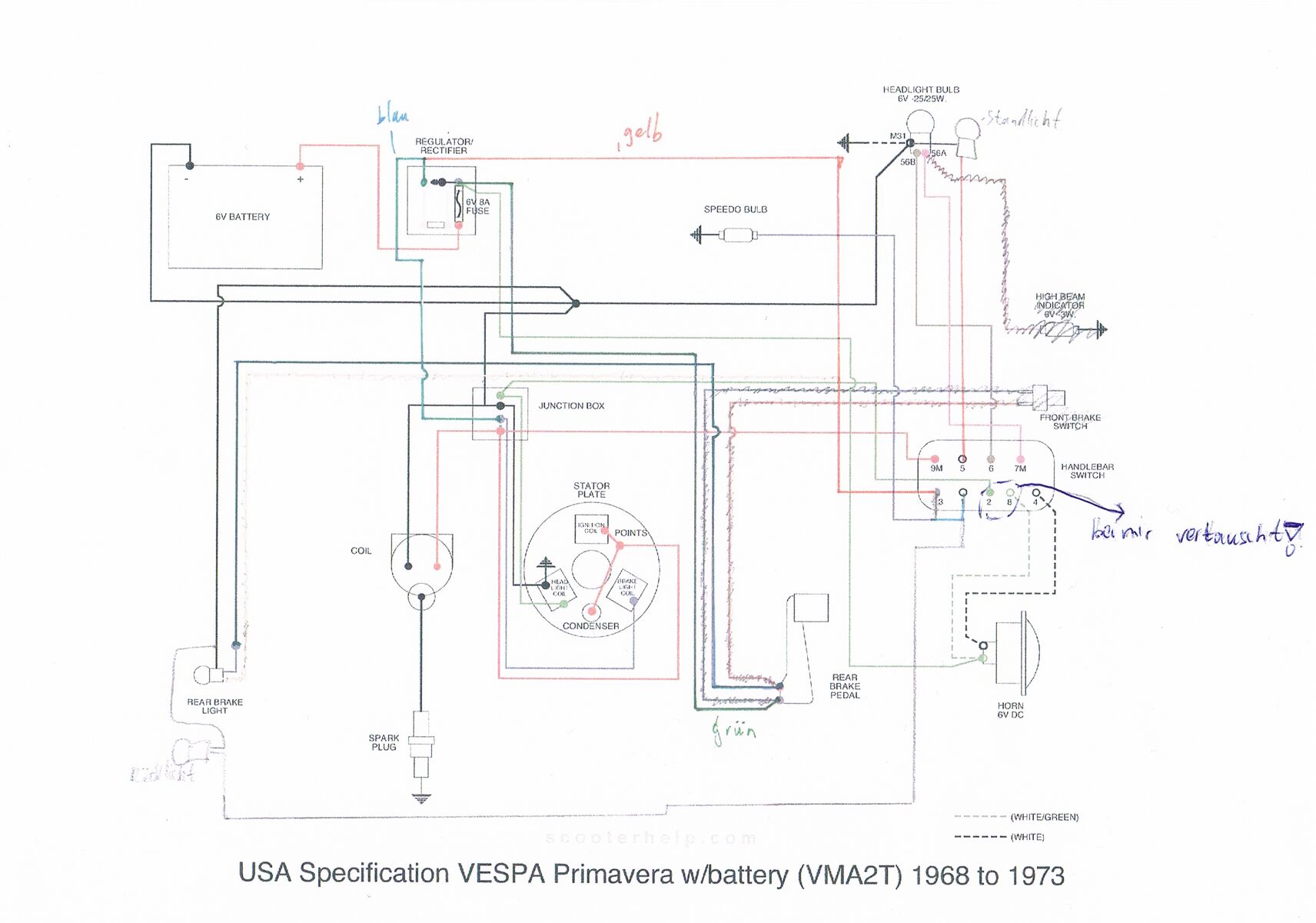

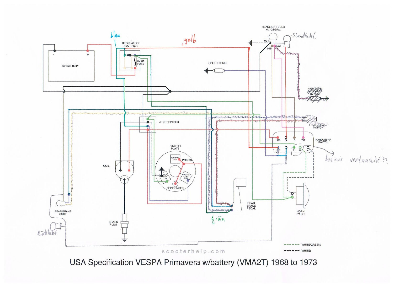

    Ich habe mal den Schaltplan von der Ami-PV so verändert, dass er meinem entspricht->

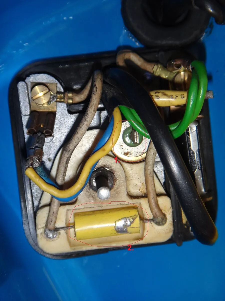

    Ich würde mal sagen die Diode ist ok. Ansonsten hätte die Batterie ja irgenwann den Geist aufgegeben. Sie hat ja eine Spannung von gut 6 V unangeschlossen. Die Sicherung ist ja auch noch ganz. Nach einigen Recherchen habe ich rausgefunden dass es eine Silizium-Leistungsdiode ist und die ja wie angesprochen als Gleichrichter fungiert.
    das ding, was ich als kondensator tituliert habe, kannst du bitte mal aufzeichnen zwischen welchen kabeln das ding hängt? ich kann es auf den fotos nicht erkennen.
    Ebenfalls rausgefunden habe ich dass es ein Kondensator ist der die Aufgabe hat, nach der Diode die verbleibende Halbwelle zu glätten. Ich habe eine Methode gefunden wie ich den Kondensator auf Funktion testen kann. Werde ich nachher mal probieren. Der Kondensator hängt zwischen zwei grauen Kabeln. Der eine ist mit dem blauen sowie dem gelben Kabel oben links in der Gleichrichterbox verbunden (siehe Schaltplan). Der andere mit den 2 grünen oben rechts in der Box.
    über welche spule wird die batterie geladen? über die gleiche spule wie das licht betrieben wird?
    Dem Schaltplan nach über die blaue Spule, also die für das Bremslicht zuständige.
    edith sagt: nach dem schaltplan dient die batterie als regler für den lichtstrom. ohne batterie wird also zwangsweise eine überspannung erzeugt. diese dient zur ladung der batterie.

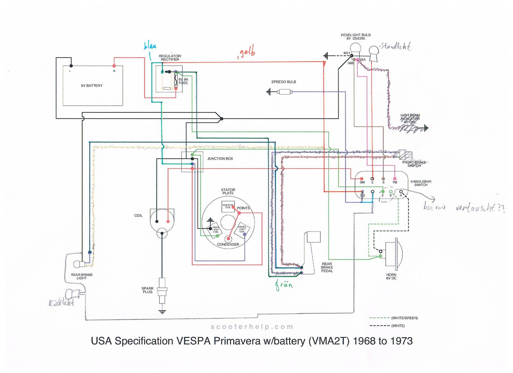

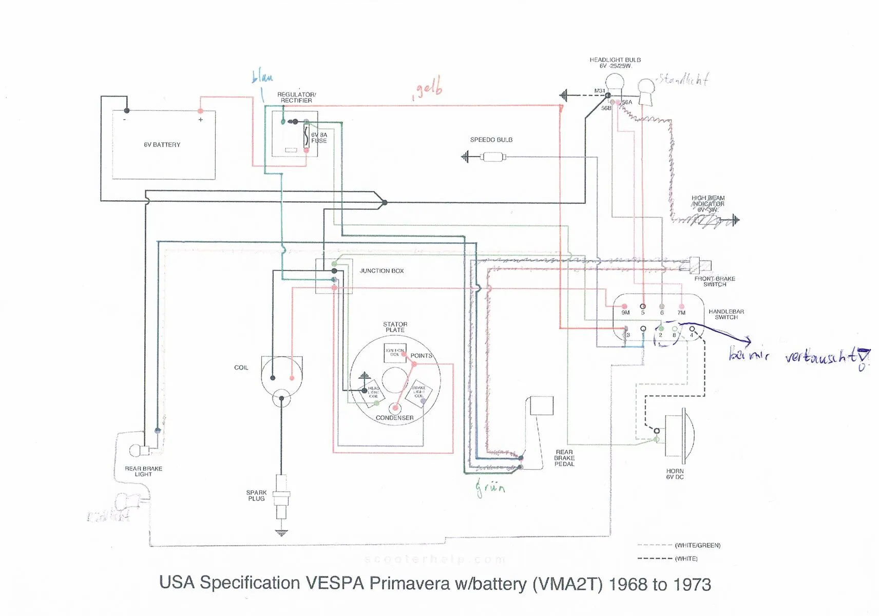

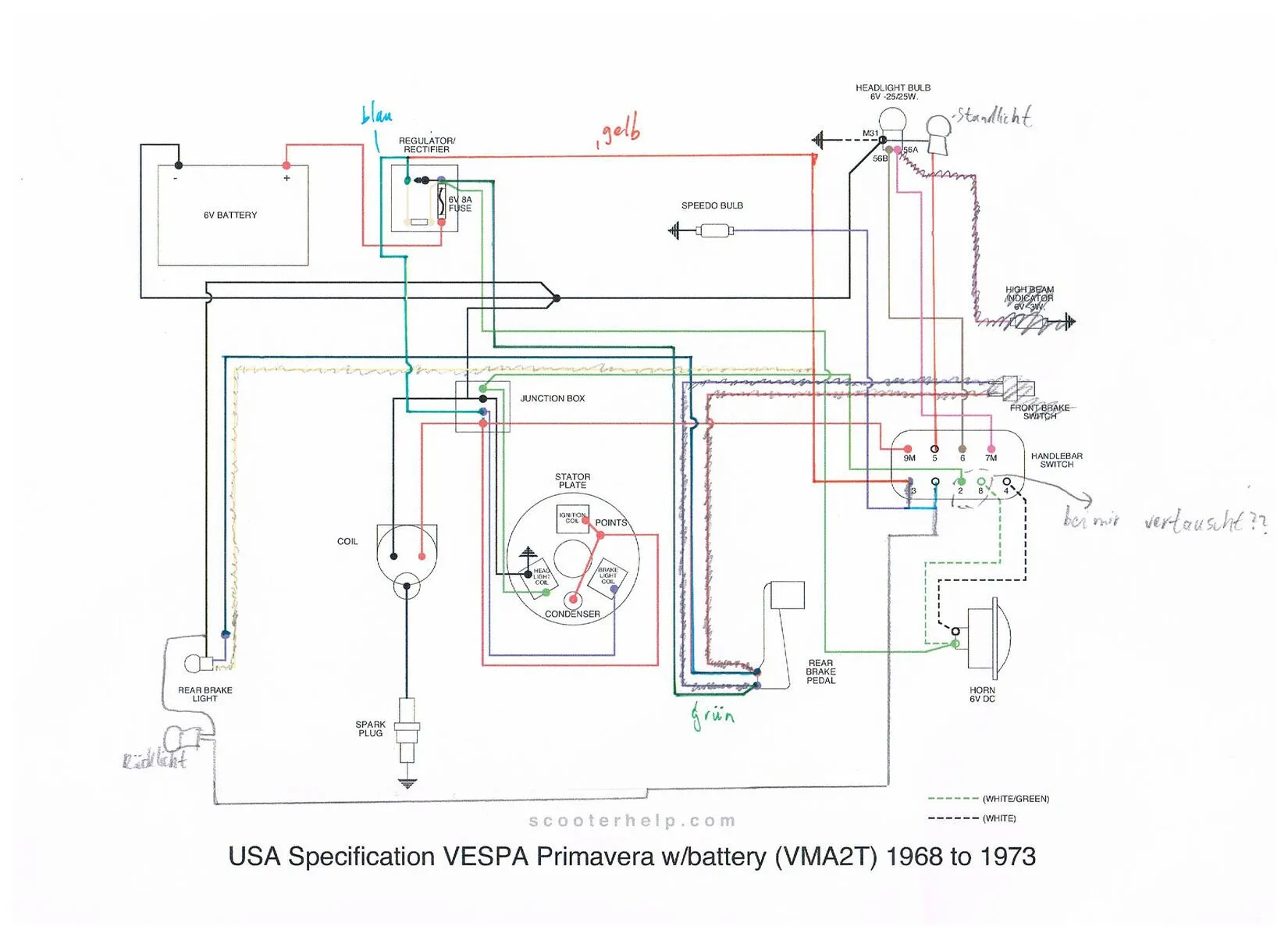

    Ausserdem stellt sich mir noch immer die Frage wie die Klemmen 2 und 8 im Schalter nun richtig belegt werden. Dem Schaltplan nach grün (6V AC) auf 2 und weiss/grün (6V DC) auf 8. Bei mir ist es aber genau umgekehrt, die Kabel waren vor der Restaurierung so angeschlossen und da alles funktioniert hat, hab ich nicht weiter drüber nachgedacht. Der Schalter ist wie gesagt dieser hier:. Ich habe mal den Schalter (ohne angeschlossene Kabel) durchgemessen um die jeweiligen Verbindungen rauszufinden. Klemme 2: Lichtschalter in Mittelstellung: Keine Verbindung; Lichtschalter links: Verbindung mit 5+1; rechts: keine Verbindung. Klemme 8: Lichtschalter in Mittelstellung: Verbindung mit 3; links: Keine Verbindung; rechts: Verbindung mit 3+1+Brücke.

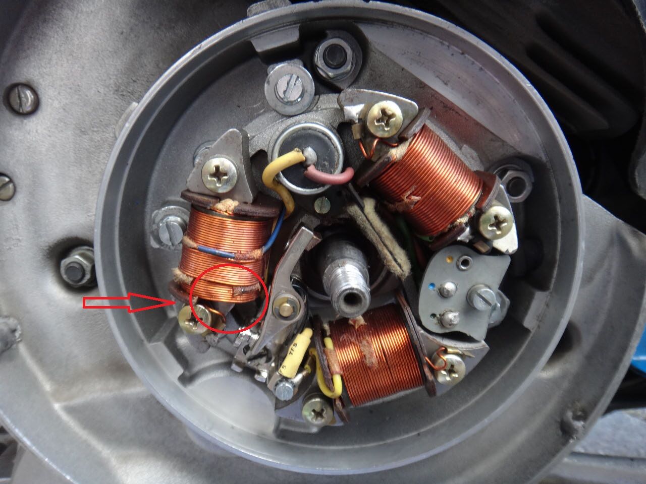

    Ich habe alle Kabel auf Kurzschlüsse untersucht, aber alles ist so wie es sein soll. Ausserdem habe ich die LIMA auf sichtbare Schäden untersucht. Nach etwas Internetrecherche habe ich rausgefunden dass die Gleichrichterbox wie im oberen Foto die gleiche ist wie bei der Rally 180 (VSD1) mit Batterie. Ausserdem habe ich einen Schaltplan gefunden der meinem am nächsten kommt. Dazu ein paar Fragen:

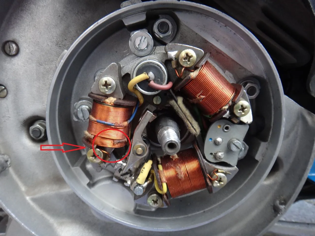

    1. Ich habe die Widerstände der 3 Spulen der LIMA durchgemessen und jeweils einen kleinen Widerstand gemessen (um 2 Ohm). Die Spulen sowie die Kabel sind nach Augenprüfung in Ordung, bis auf ein abgebrochenes Isolatorstück (siehe Foto).
    Kann es sein dass dadurch die Spule zu viel Leistung abgibt und deshalb zu viel Spannung nachher an den Verbrauchern anliegt? Gibt es eine Möglichkeit die Leistung der Spulen zu bestimmen?
    2. Bei Scooterhelp habe ich einen Schaltplan gefunden der meinem am nächsten kommt: Schaltplan. Folgende Unterschiede gibt es: Das komische "Front Brake Switch" muss man sich wegdenken, das Rücklicht dazudenken, an Klemme 5 kommt das Kabel des Standlichts, das gelbe Kabel an Klemme 3 ist mit dem gelben Kabel oben links an der Gleichrichterbox verbunden anstatt mit dem Bremslicht und das blaue Kabel der Tachometerleuchte ist zusammen mit dem fehlenden grauen Kabel des Rücklichts an Klemme 1. Das alles verstehe ich ja noch. Jedoch sind bei mir die Kabel an den Klemmen 2 und 8 vertauscht, also entgegen des Scooterhelp-Schaltplans ist das grüne aus dem Verteiler mit Klemme 8 und das weiss/grüne mit Klemme 2 verbunden. Was ist denn nun richtig? Mein Schalter ist diser hier: Schalter.

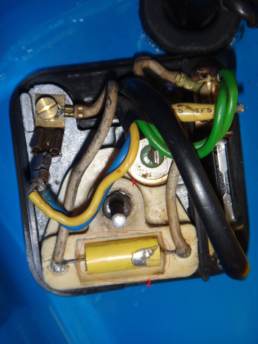

    3. Da die Gleichrichterbox augenscheinlich die gleiche ist wie bei der Rally 180 mit Batterie wollte ich wissen wie man die Funktion des Kondensators und der Selendiode überprüfen kann? Falls ich diese austauschen müsste, was sind die Kennwerte dieser Bauelemente?

    Einen Schaltplan gibt es für dieses Modell nicht (Primavera Bj.1975, 6V, mit Batterie, ohne Blinker), jedenfalls habe ich noch keinen gefunden. Ich habe jedoch einen nach dem originalen Kabelbaum nachgemacht.
