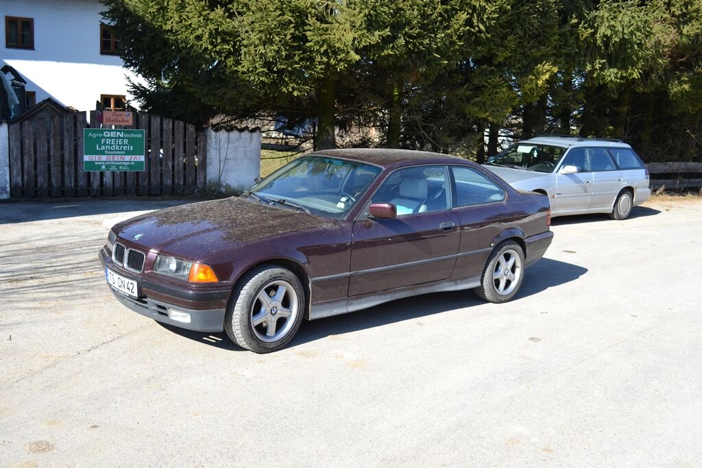

    Bin gestern das erste mal ne ordentliche Runde mit meinem 325ger gefahren :)
    Alter falter...das Gerät geht höllisch ab 2-)
    Edit: Er bleibt optisch GENAU so. Es wird nix rumgetürkt ;)
