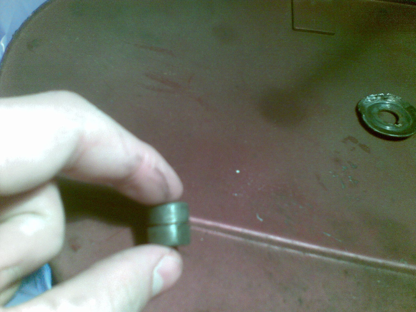

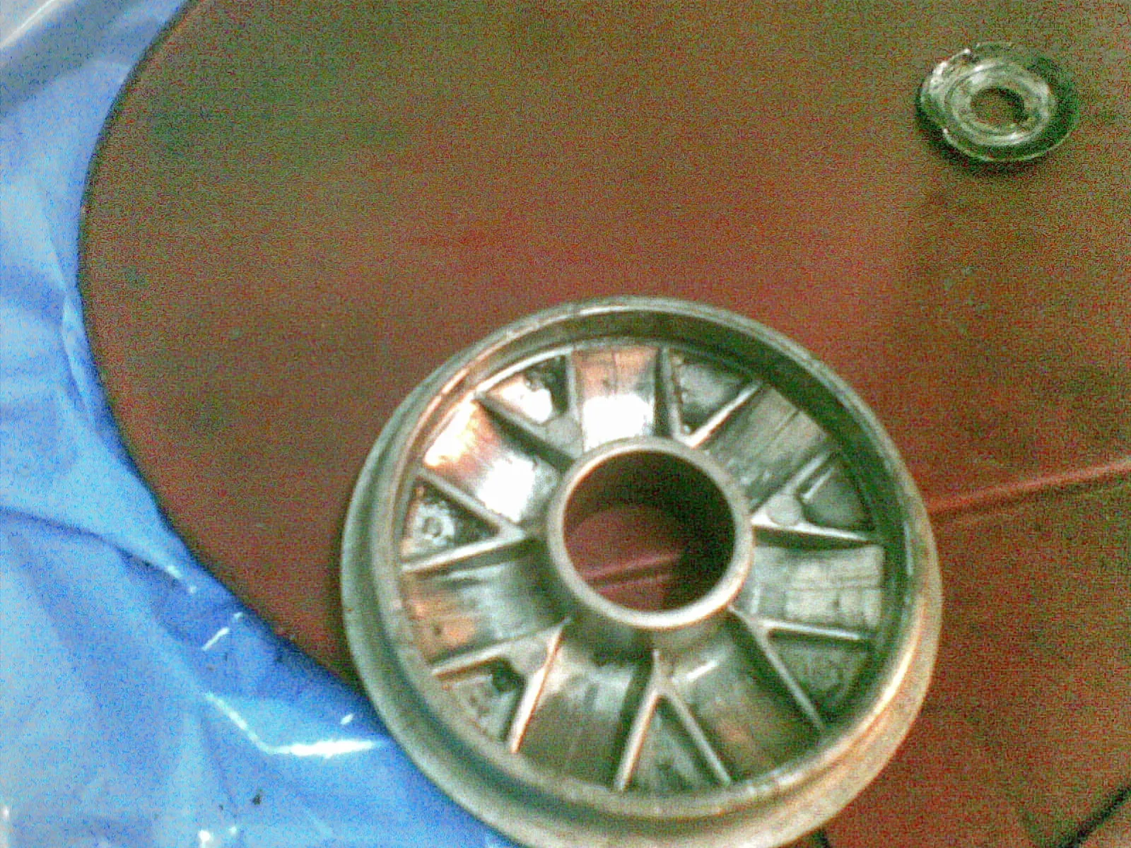

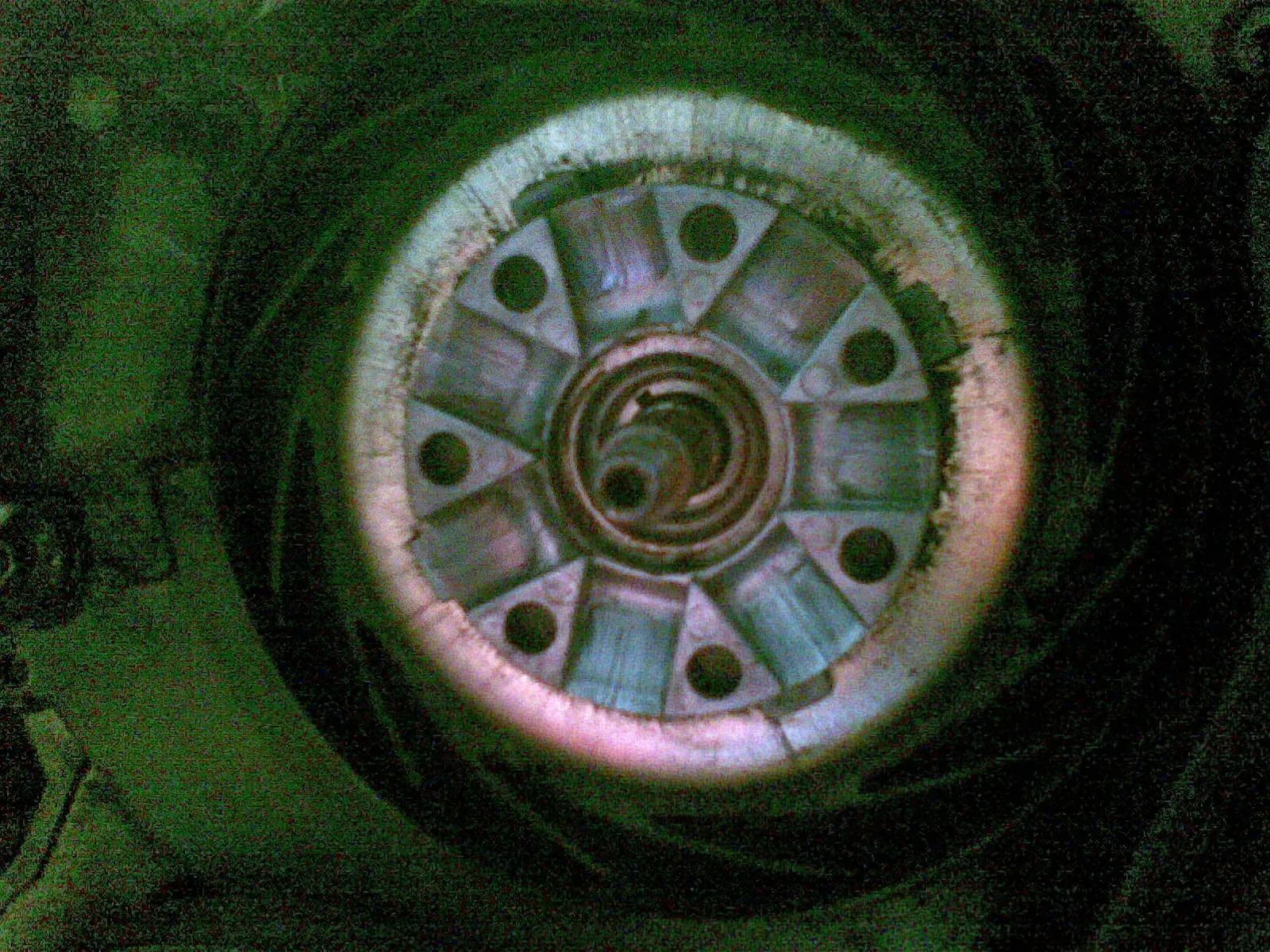

Meiner meinung nach sind die Rollen eben nicht verschlissen (auf dem Foto leider schlecht zu erkennen).

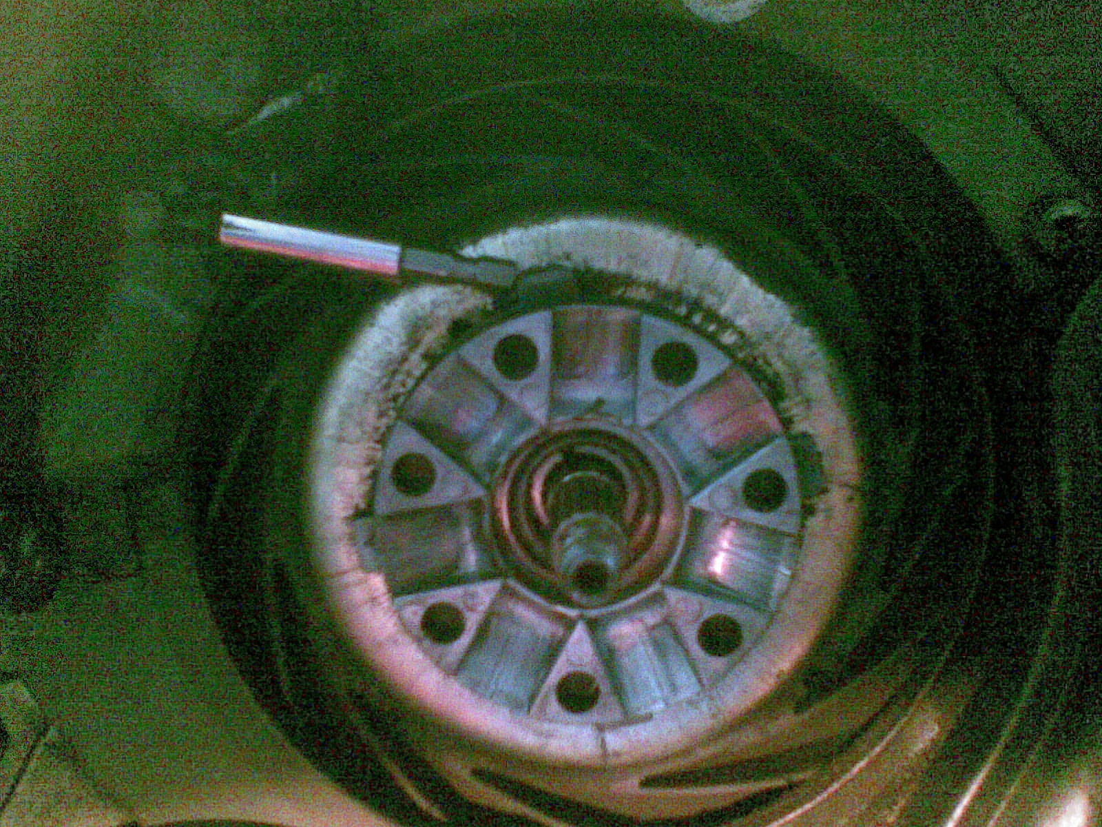

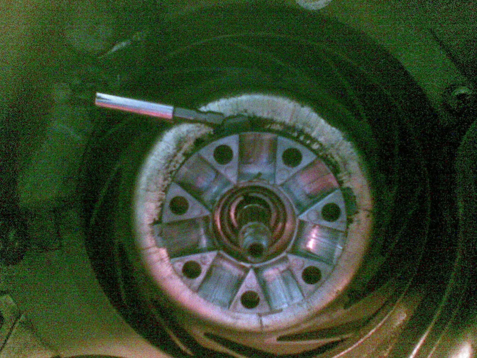

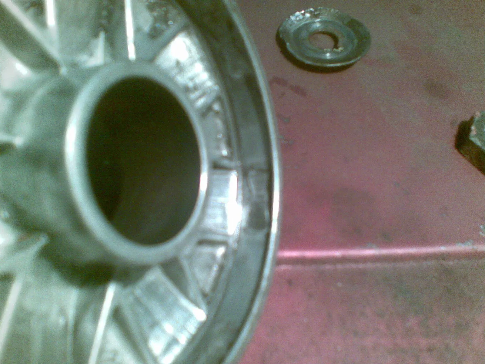

Hier die Bilder vom Inneren der Variomatik. Leider nicht die besten, aber man kann die Rillen sehen, die die Rollen in das Metall geschliffen haben. In jedem "Rollenfach" ist ein Streifen überstehendes Metall zu sehen. Das ist der Abdruck der Rollen, die zwischen den Plastikkappen eine Rille haben. Dieser streifen ist geschätzte 0,3 mm hoch also haben sich die Rollen so tief in das Metall gefressen. Mir ist auch aufgefallen, dass der Verschleiss in der äusseren Hälfte stärker ist als an der am Polrad. Würde es also etwas bringen erstmal nur diese äussere Hälfte zu ersetzten? Auf dem letzten Bild kann man sehen wie ich das Polrad mit einer Bit-Verlängerung Blockiere (zum lösen der äusseren Mutter). Kann man das so machen? Ich habe das schon Öfter gemacht und noch keine Schäden festgestellt.

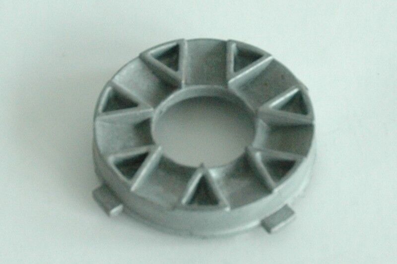

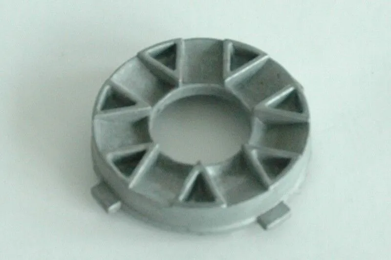

Hier ist noch das Angebot zum Lager:
Da steht etwas von 5 Bolzen oder 7 Löchern. Das heisst, dass ich mein Lager erst genauer Untersuchen muss.

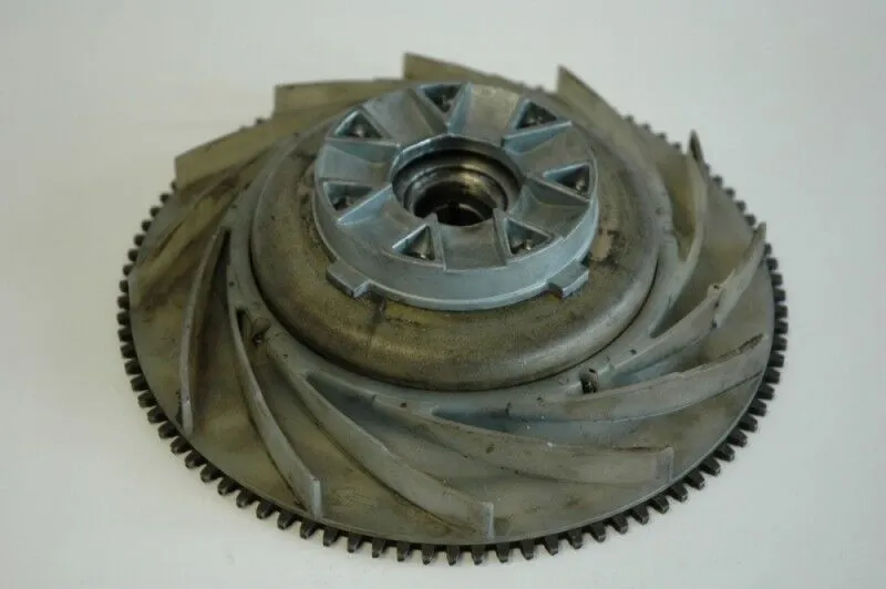

Erstmal Danke für die schnelle Antwort! Das neue Teil wollte ich erst bestellen, wenn ich weiss wie es geht. Ausserdem muss ich mir wohl auch noch den Polradabzieher kaufen, denn leider wollten mir weder Atze Essing (freundlich, verleiht aber kein Werkzeug) noch Motorrad Schlüter (Äusserst unfreundlich/gelangweilt/genervt und nicht zu empfehlen) den Abzieher leihen, obwohl ich sehr freundlich gefragt habe. Das mit den Nieten hört sich schwierig an. Auf dem Foto vom Lager ist kein einziges Loch zu sehen aber auf dem Foto vom Polrad schon. Muss man die selber Bohren? An meinem Lager habe ich von Aussen auch keine Löcher oder Nieten gesehen.
Oder anders gesagt: Wie kann ich die folgenden Teile voneinander trennen?
Ich habe bei meiner PK50 XL1 Automatik das Problem, dass das Fliehkraftrollenlager, das auf dem Lüfterrad sitzt und die Reglergehäusehälfte verschlissen sind. Das heisst, das sich seltsamer Weise die Rollen aus Plastik ca. 0,5 mm in das Metall gefressen haben. Ich weiss leider nicht wie man das Fliehkraftrollenlager vom Lüfterrad lösen kann. Vielleicht kann mir jemand helfen. Bis jetzt habe ich das Lüfterrad noch nicht abgezogen und möchte das erst machen wenn ich weiss ob e überhaupt möglich ist die beiden teile voneinander zu trennen.

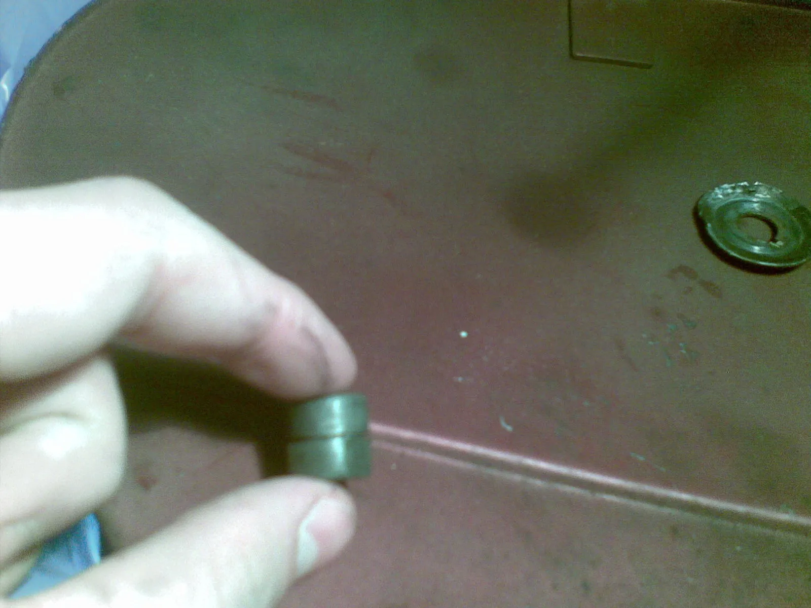

Also an den Rollen, die ich meinte, ist schon eine Abnutzung zu sehen.
