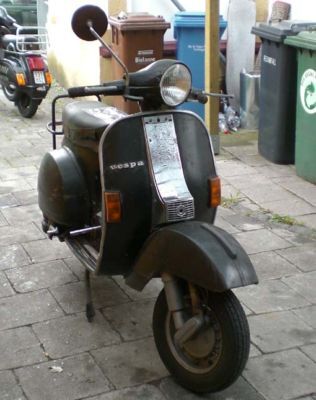

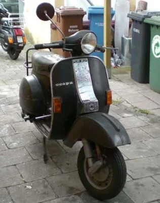

    das gute Stück ist nun da und... läuft erstmal nicht, da er die Kiste kurzgeschlossen hat und unter der Maske nur Kabelsalat war :( Aber 97ccm Motor ist schon drin und lief angeblich gestern noch. Werd neue Flüssigkeiten , eine neue Kerze und frisches Gemsich einfüllen und dann mal hören. Elektrik dürfte auf jeden Fall ein großes Thema werden , konnte nichts sehen, da alle Kabel ab waren weiß also nicht was taugt... :S
    Äußerer Zustand ok (wusste ja vorher, dass ich da ran muss), Lack muss definitiv neu, ebenso die Nase (Plastik"chrom") platzt ab, eine neu sportlichere Bank, Gepäckfach muss neu, Schlosssatz, damit ich einen Schlüssel für alles habe, die Sturzbügel haben Flugrost und bräuchten ne Überholung, Griffe und Schalter sollten auch neu, Backen sind ohne Beulen und nur oberflächlicher Rost, Trittbretter ebenso, Chromkanten müssen neu, Felgen werd ich ertsmal polieren, Reifen und Züge neu, und dann mal sehn. Sieht nach viel Arbeit aus und wenn der Motor dann wirklich auch läuft wär's ok. Wollte ja was zum basteln und nicht drauf und losfahren. Will mal sehen, ob mir das Spaß macht (was ich hoffe).

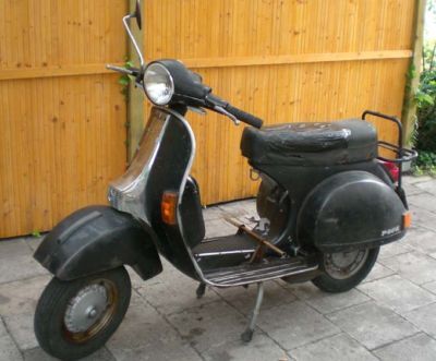

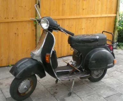

    Hab 270,00 € bezahlt. Wird am Freitag vorbei gebracht. Dachte, bei dem Preis mach ich nix falsch (s. Fotos). Der Typ klang nett und hat selbst mehrere Vespen. Ermeinte, der Rahmen sei rostfrei und die Technik läuft... Mehr seh ich Freitag...
    War ein Traum von mir a) eine Vespa zu besitzen und b) mich mal mit dem Thema Restaurieren endlich auch praktisch zu beschäftigen :)
    Der Verkäufer meinte, sie lief problemlos, auch mit dem alten Sprit. Werde erst mal alles ablassen und soweit wie ich komme auseinanderbauen und dabei fleißig Tüten beschriften, damit ich nachher alles wieder finde ;)

    hab mir ne PX 80 Bj '83 zugelegt ("günstiges? schnäppchen). Da ich noch keine Erfahrung im Restaurieren habe, suche ich Tipps bzw. Erfahrungswerte
    a) was so ca. an Kosten auf mich zukommen (sicher fehlt/ ist defekt: sitzbank, zündschloss, lackierung, trittbretter nicht durch, müssen aber behandelt werden, reifen)
    b) was ich checken sollte (stand 15 Jahre, läuft laut verkäufer, bremst, schaltet)
    c) wo ich definitiv Hilfe brauchen werde (Lack sicher)
    d) wo im Raum Euskirchen bzw. Köln ich gute Werkstätten etc. finde
    e) ob jemd. mich unter seine erfahrenen Fittiche nehmen würde (hab Hilfe, aber keine Vespaexperten)
