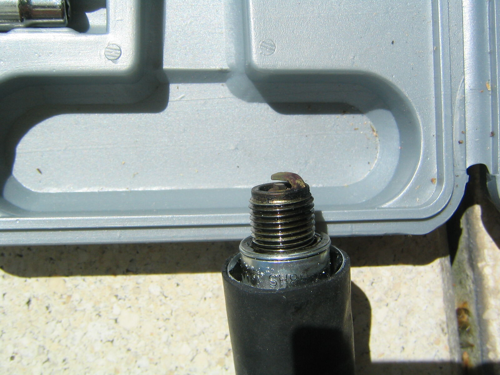

Hallo zusammen, hab ein Problem. Vespa springt mit Kickstarter schlecht an wenn sie kalt ist. Warm gehts gut. Wenns läuft dann läufts.
Hab den Vergaser ausgebaut und. Luffilter ist sehr nass. Sonst alles sauber. Werde trotzdem nochmal sauber machen. Benzin ist beim rausbauen aus dem Filter rausgelaufen. Nicht getropft.
Recht feucht im Vergasserraum.Benzinhahn ist dicht. Kerzenbild ( NGK B8HS ) siehe Bilder (nach 2 km Bergauf vollgas 45 kmh und dann noch 500m 40 km/h eben--> Zündung aus).:
Setup:
75 DR
Original Auspuff
16/15 Vergaser
HD 70
ND 50was kann das sein? Bis vor dem Winter war alles bestens.
