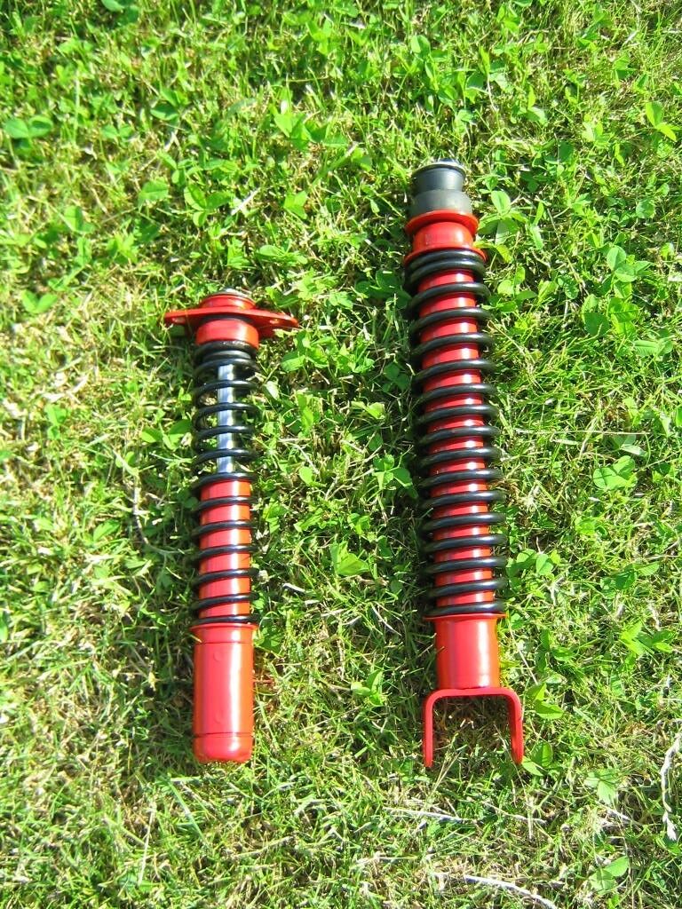

den Dämpfer vorn würd ich evtl. ganz schwarz machen. rot+orange passt find ich nicht dann würd ich and Beinschild noch ein schönes Vespa logo in schwarz kleben z.b das hier
schwarz lackieren... sieht dann so aus: ach ja die Griffe und kantsnschutz sind auch die, die ich auf dem Bild verbaut hab..
