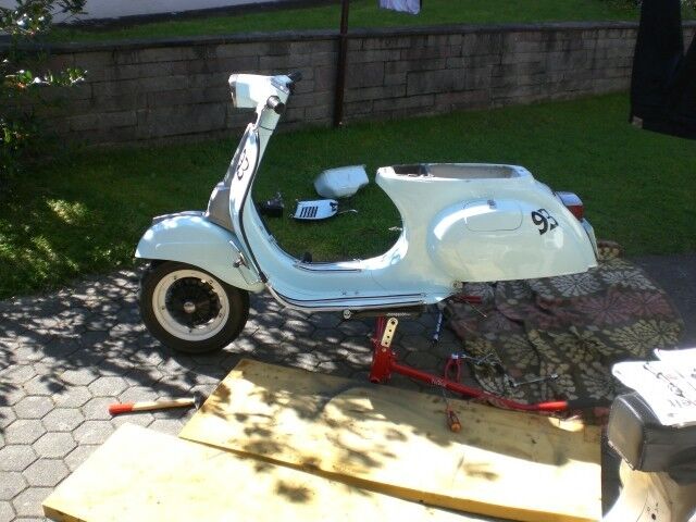

  • Fabi's blaue v50: OVERKILL :D

    hier gibts auch mal wieder was neues :whistling:
    mittlerweile ist der 2. lenker wieder im hause, sodass ich diesen nun glätten und anschließend lackieren werde (mit radkappen, lufthutze und dem besagtem lenker)
    außerdem wird ein sip performance stoßdämpfer (hab ich wegen dem pk gabel umbau von meiner v136) für vorne einzug halten, da der yss dämpfer spiel in der kolbenstage hat X(
