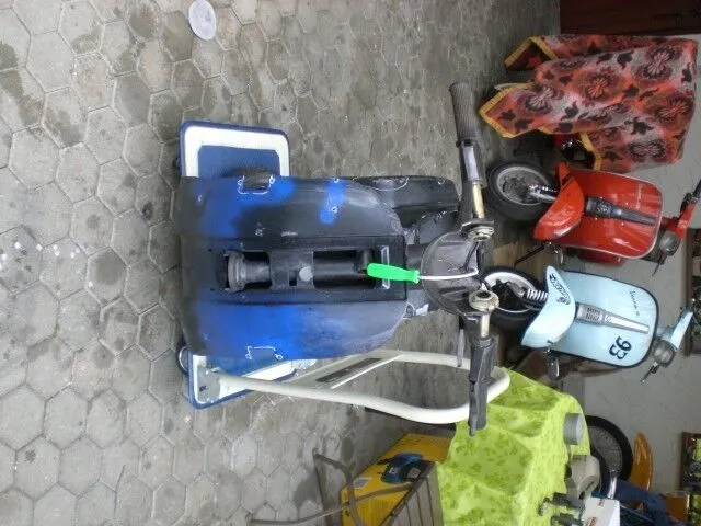

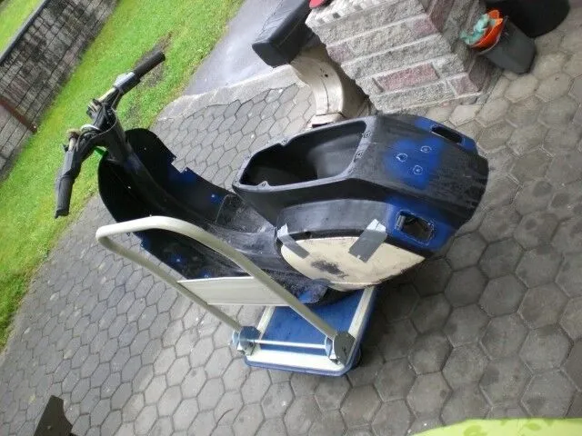

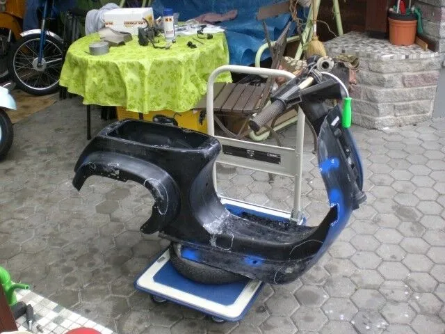

    • September 29, 2010 at 14:14
    hier mal ein kleiner zwischenstand:
    (kaskade fehlt auf den bildern)
    mal schauen wann ich genügend zeit zum schweißen finde. gibt ja doch einiges zu tun (blinkerlöcher, domstrebe, .....)
    ... die farbe steht übrigens auch schon fest!! sie wird weiß matt gerollt.
    was ich jetzt noch brauche ist irgend win billiger stoßdämpfer für die v50 gabel und ein direktangesaugter kurzhub zylinder (mind. 102ccm)
    Gruß Fabi

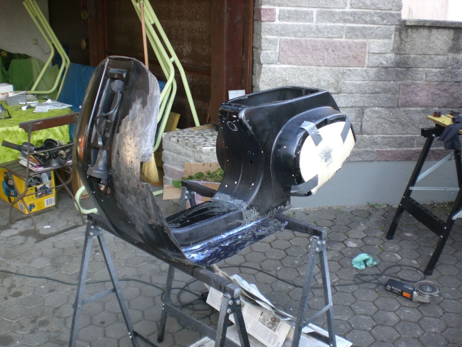

    • September 25, 2010 at 10:56
    so heute und gestern habe ich mal den unterboden lackiert und ne bestandsaufnahme gemacht, wo gespachtelt und geschweißt werden muss.
    mal scheun ob ich nächste woche schon zum schweißen komme.
    was noch gesucht wird:
    pks lusso lenkkopfabdeckung (=ets) und ein seitenständer.
    Gruß Fabi

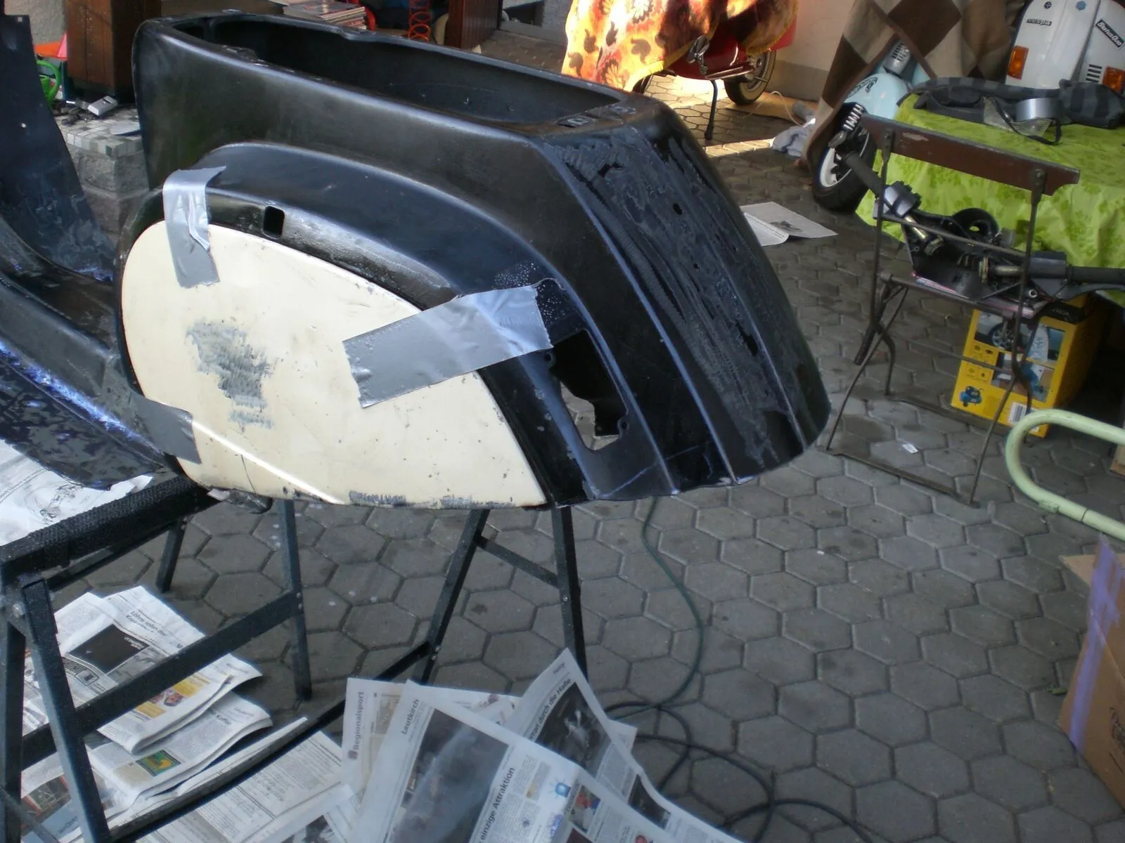

    • September 21, 2010 at 20:30
    ich hänge die klappe vorne unten am orginalen klappmechanismus ein und baue oben das schloß rein. somit ist die klappe an zwei punkten fixiert, was wenn die gummipuffer verbaut sind (leichte spannung) locker reicht um den deckel ohne allzugroße vibrationen anzubriungen. so hab ichs mir mal gedacht :whistling:
    zur not entferne ich einfach den klappmechanismus und schweiße zwei stifte zum einhängen (wie bei manchen 1.serie deckeln), die ich durch die orginalen gummipufferlöcher fädele.

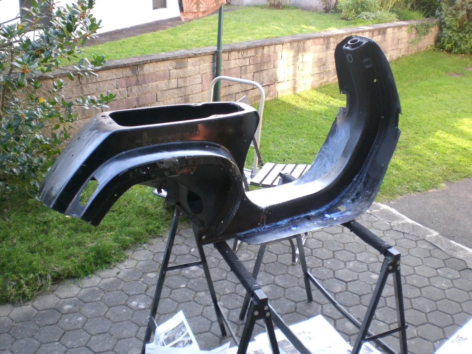

    heck ist fertig :+2
    was vor dem "lackieren" noch ansteht:
    - blinker und löcher im trittbrett zuschweißen
    - unterboden vom spachtel befreien und entrosten.
    - grundieren
