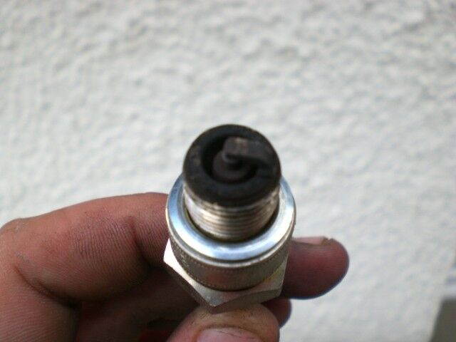

    • vespafabi
    • September 9, 2010 at 16:59
    also,
    ich gehe jetzt einfach mal von der elektrode als anhaldsbild aus, dass sie außen so verrußt ist, kommt denke ich vom runterdürsen. ich bin ja nur 5km mit der 112er gefahren. ich denke ich fahre jetzt die ersten paar km so rum und dann kann ich immernoc runtergehen :whistling:
  • V136 Special, Malossi, 25gaßer, Vespatronic
    • vespafabi
    • September 9, 2010 at 16:41
    Zmee
    ist obenrum nicht richtig ans gas gegangen
    hier das kerzenbild mit der 112er hd nach 5km dauervollgas:
    ist einigermaßen ok oder??

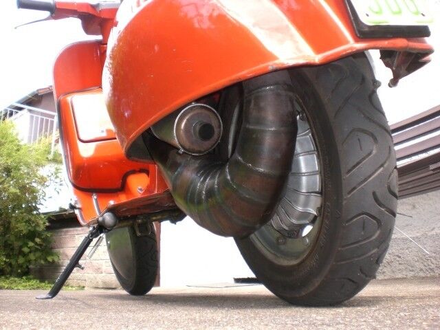

    • September 9, 2010 at 15:45
    gerade 20km gefahren und langsam runtergedüst. ich habe bei 120 angefangen und bin jetzt bei 112 angelangt. da kommt sie rein gefühlsmäßig am besten vom mittleren in den oberen drehzahlbereich und dreht auch satt aus.
    vom unteren in den mittleren drehzahlbereich habe ich manchal ein lechtes stottern, wo sie das gas nicht richtig annehemen will. an was könnte das liegen??
    ansonsten ist sie richtig schon zu fahren :thumbup:
    schaltung ist durch die lth schaltfeder schön knackig und durch die neue schaltklaue ist das gangspringen (dass sie vorher hatte) weg. kupplung geht richtig leicht und trennt auch sauber.
    :love:

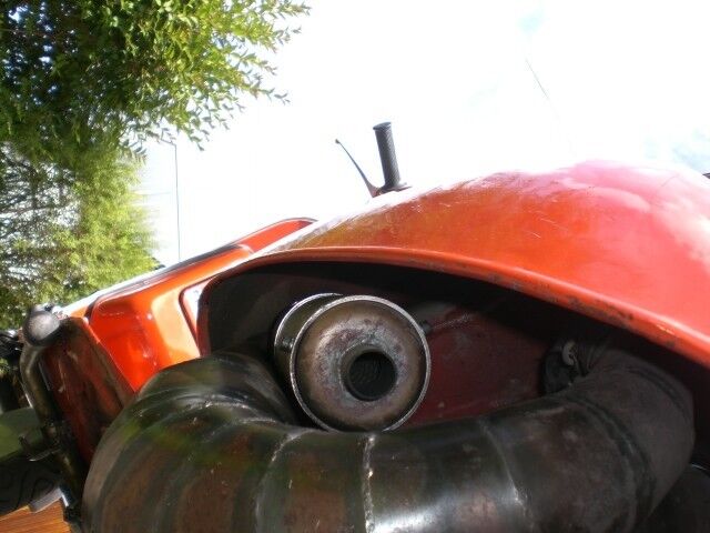

    • September 9, 2010 at 14:07
    franz ist montiert und hat noch richtig viel platz zur seitenbacke :love:
    und jetzt kommt das aller beste:sie läuft :love::love::thumbup::thumbup::+2:+2
    obenrum ist sie noch ein wenig zu mager, aber ansonten :love:
    meine derzeitige bedüsung:
    105 hd
    42nd
    2.clip von oben
    ich denke die hd wird sich (laut smallframe setups) so zwische 110 und 115 bewegen. werde ich heute mittag mal austesten.
    mit wieviel ° würdet ihr die zündung blitzen??

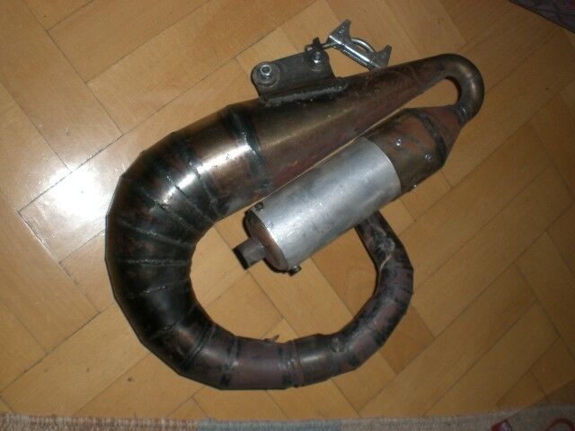

    • vespafabi
    • September 9, 2010 at 10:12
    s'franzerl ist da[Blockierte Grafik: http://www.mini2.info/forum/images/smilies/woohoo.gif] :love::love::love::love:
