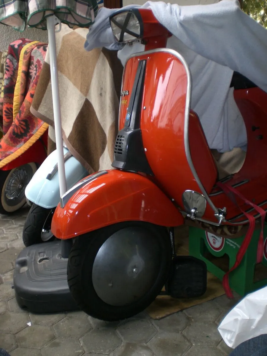

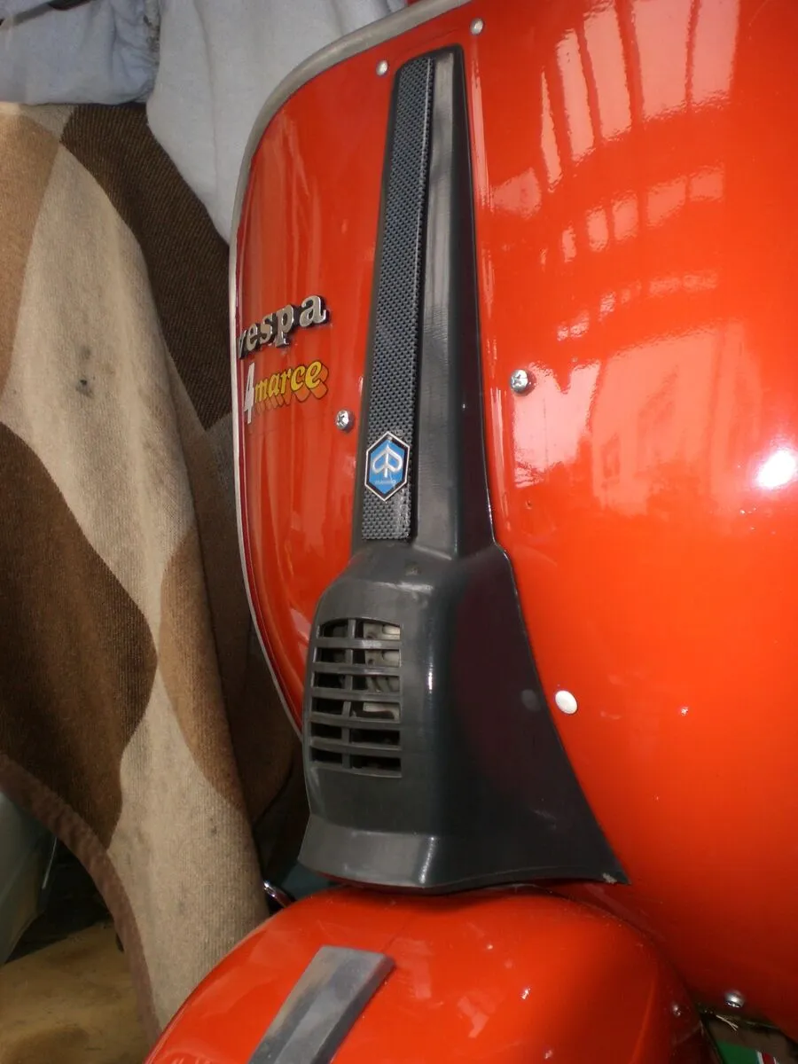

    mit dem o-lack ists auch nicht mehr weit her. das tritbrett wurde hinten an beiden ecken neu angeschweißt und das beinschild wurde in der mitte auch nachlackiert(man sieht leichte übergänge)ich hab den roller ja per bild-zusage aus it mitbringen lassen aber bei dem preis kann man nicht meckern ;)

    • August 18, 2010 at 20:09
    der nette italinische vorbesitzer hatte mal ne px kaskade dran (4löcher) und das handschfach muss ja auch irgendwie gehalten werden (noch mal 4löcher)
    summa sumaro --> 8 löcher :wacko:

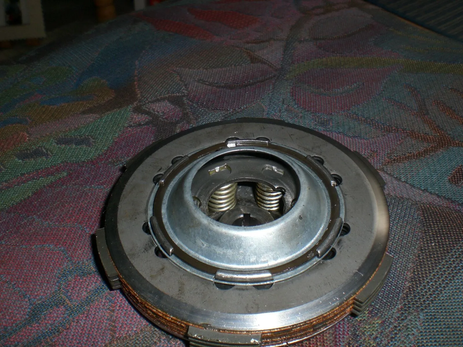

    • August 18, 2010 at 15:54
    ne xl2 kulu hab ich glaub sogar noch oder??
    die lag aufjedenfall mal bei den guten(sprich überholt mit neuen belägen und stärkeren federn). ist doch eine oder??
    jetzt brauche ich noch deckel und druckplatte oder?? gibts da unterschiedliche kupplungskörbe?? brauch ich gleich so n' repkit?? und was hat es mit dem L_ring auf sich??
    Gruß Fabi

    was brauche ich denn alles, wenn ich auf die xl2 kulu umbauen will??
    oder kann ich den spaß noch mit ner verstärkten 4 scheiben kulu mit carbonbelägen fahren??
    brauche noch ein paar meinungen mehr dazu :whistling:
