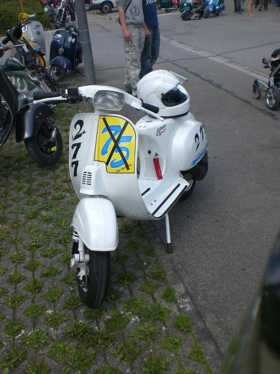

    will ja schon länger einen drop auf dem roller. nun habe ich im gaysf einen special lenker aufgetrieben, welcher nun zum kobold (ebenfalls gaysf) geschickt und dezent gedropt wird. das ganze bewegt sich auf 10°, also knappe 5cm an den lenkerenden runter.
    also etwa so:
    wenn der drop kommt (kann noch ein wenig dauern) werden dann die radkappen, sowie die lufthutze mit lackiert. außerdem sollte mal wieder einmal rundum außgebessert werden ;)
    war nur ne kleine zwischeninfo. das setup geht jetzt ertmal vor ^^
