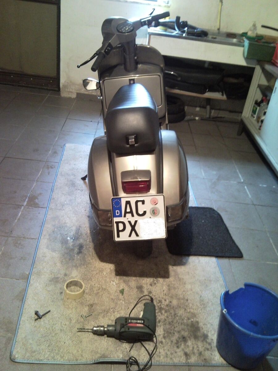

    Tante edith fragt sich was du mit ner fernbedienung neben dem block bzw auffer werkbank machst ?!
    @ jimbo
    ja finds mit dem fuffi Rücklicht auch sehr geil, hatte ich hier irgendwo im Forum gesehen und war begeistert! war glaub ich an ner schwarzen Pk
    Unter dem Rücklicht sitzt ein Led rücklicht von Louis ist mit Bremslicht!
    Und statt Tacho meinste wohl Kennzeichen oder?
    Tjaa die hab ich nicht, aber so wie der Roller da steht bin ich durch den Tüv gekommen :D
    mfg
    tommy

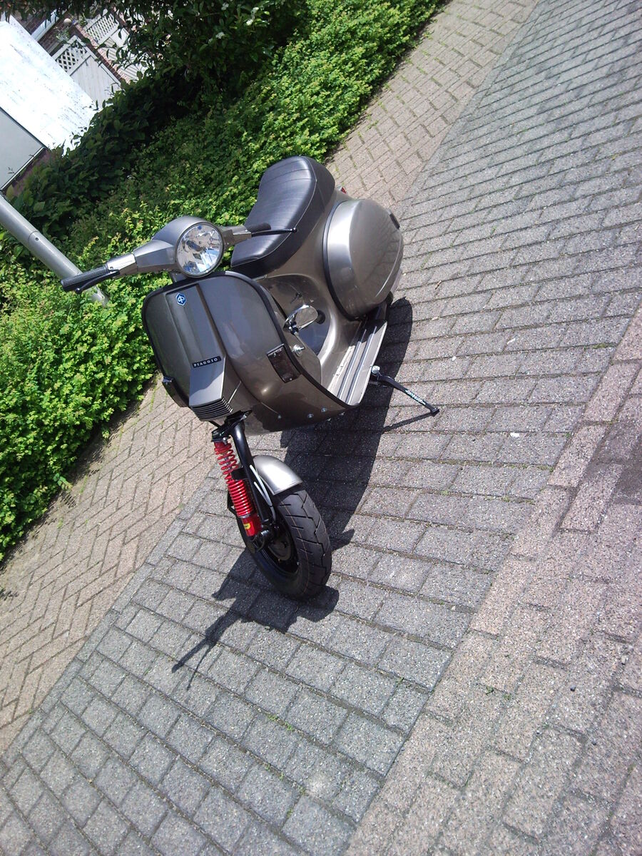

    hallo,
    auch ich habe mich mal ans "restaurieren" bzw ans "wiederherrichten"
    kann ja mal bissle erzählen:
    es ist ne Px80 Bj 91, habse spontan gekauft da ich sie in nem garten lag, vermoost und mit Hammeritt gerollt!
    Nachdem der motor neu abgedicht und ein Dr 135cccm Zylinder eingebaut wurde
    wurde der Rahmen neu lackiert und alle verschleißteile sowie poröses und rostiges ausgetauscht....
    mfg
    Tommy
    Statt laberei hier die bilder <=> Kritik und Verbesserungen erwünscht
