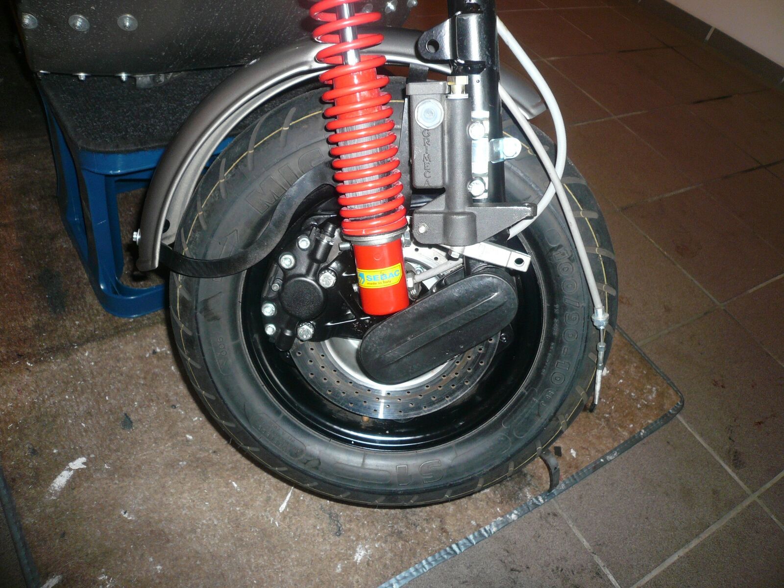

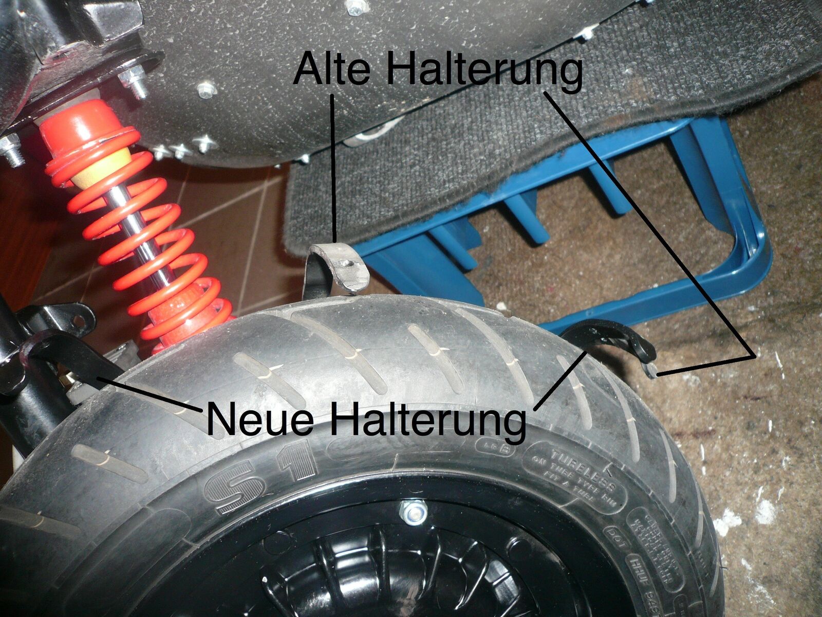

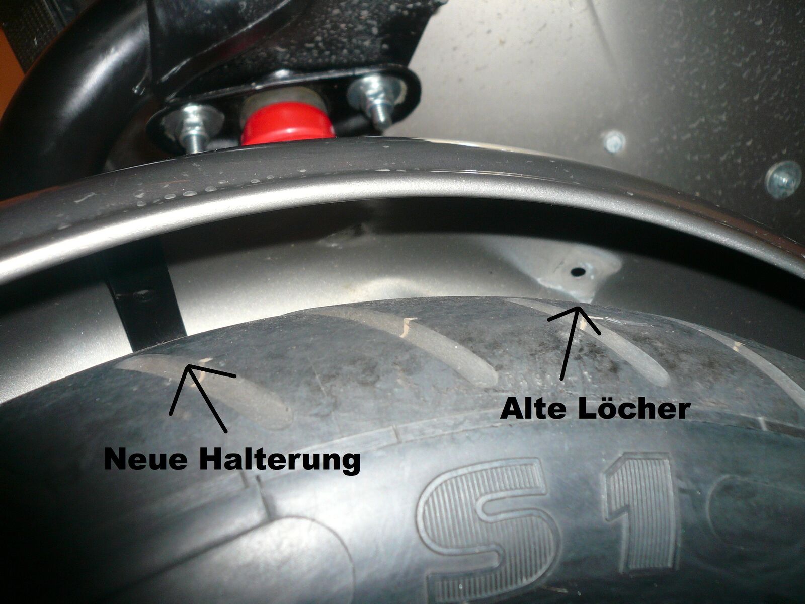

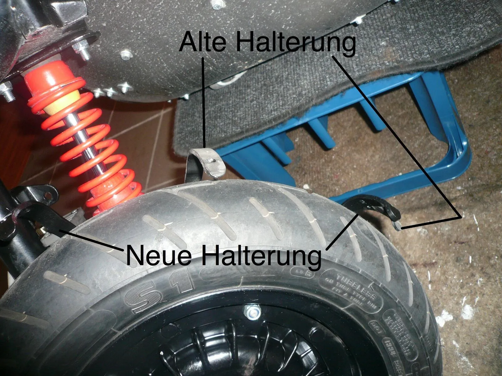

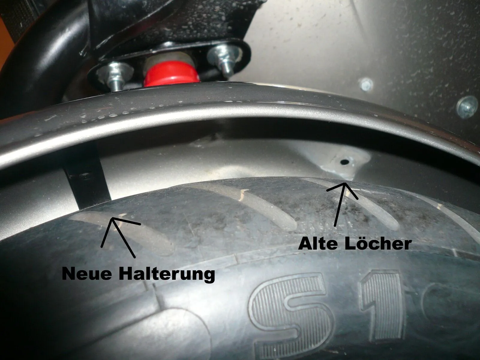

Hab endlich Zeit gehabt mal meine Trommelbremse gegen eine Grimeca Classic zu tauschen!
Passt auch soweit alles, außer das Schutzblech!Ich habe mir extra ein Schutzblechhalter für Garelli mit Scheibenbremse bestellt => Klick
Leider passt die Halterung überhaupt nicht mit den Löchern im Schutzblech überein, die "Beule" für den Stoßdämpfer liegt auch nicht passend am Stoßdämpfer!
Habe mit Sip telefoniert..... da wurde gesagt, dass die Löcher "freihand" gebohrt werden und deswegen nicht passen!
Aber meiner Meinung nach passt der Halter überhaupt nicht zu dem Schutzblech.....Was sagt ihr?!?!
Oder gibts ne einfache Lösung <> wollte eigentlich keine neuen Löcher bohren!mfg

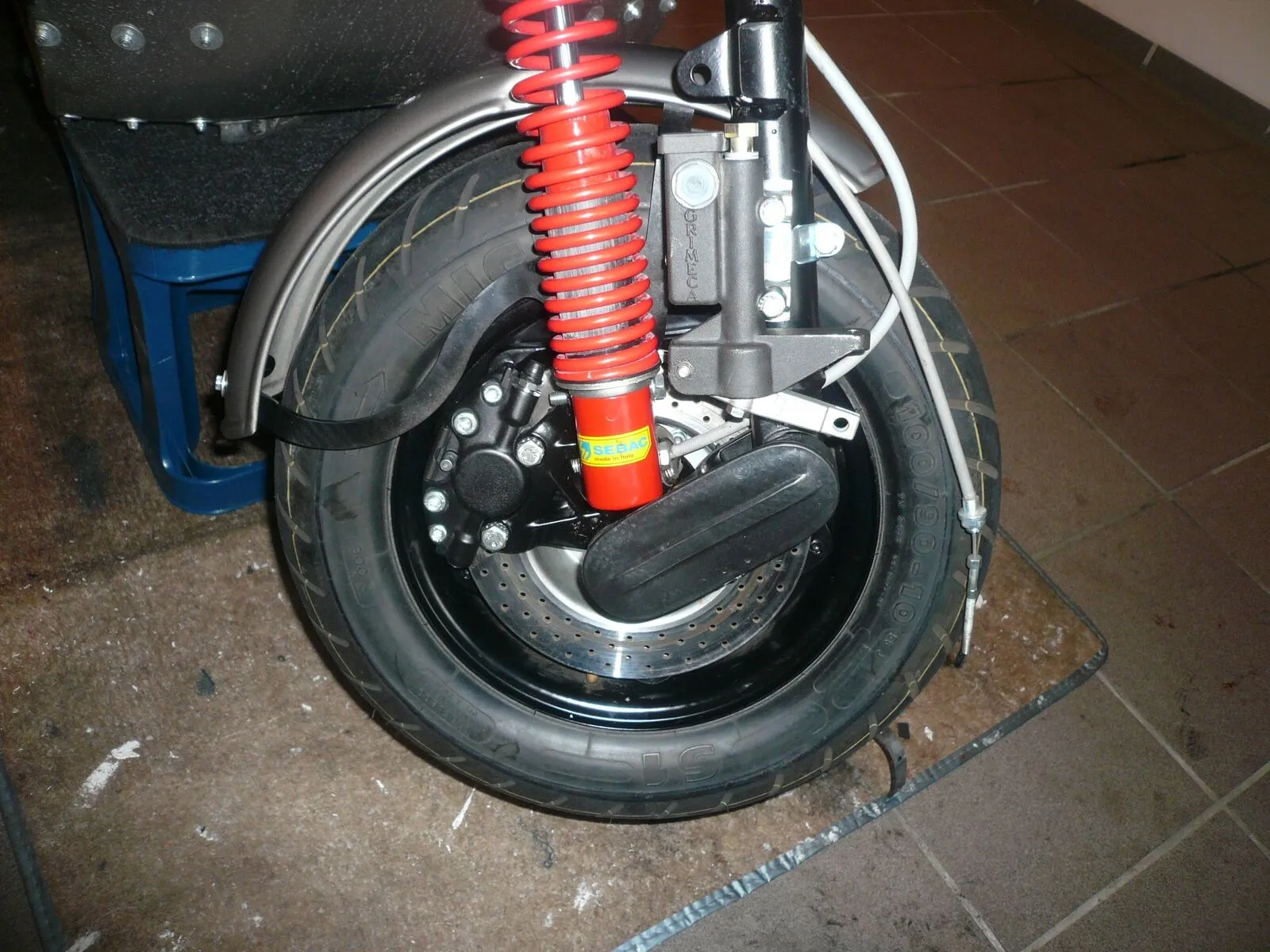

nachdem ich es aufgegeben habe nach dichtungen für die classic bremszange zu suchen, hab ich mir ne grimeca NT bremszange gegönnt!Hab heute mal versucht alles zusammen zubauen..... mit folgenden Problemen:
1. Entweder schleift die Scheibe am Bremssattel oder an der Schwinge....
2. Ich bekomme die Radmutter nicht mehr drauf.... die Trommel passt nicht weit genug auf die Achse....
3. Gibt es einen extra Halter für das Garelli-schutzblech???
Wo dran kann das liegen????Hier mal Bilder vom Zusammenbau, vielleicht findet ja wer den fehler!
vielen dank
mfg
tommy1. Bild => Soweit steht die Trommel vor, nicht alles vom gewinde sichtbar!
