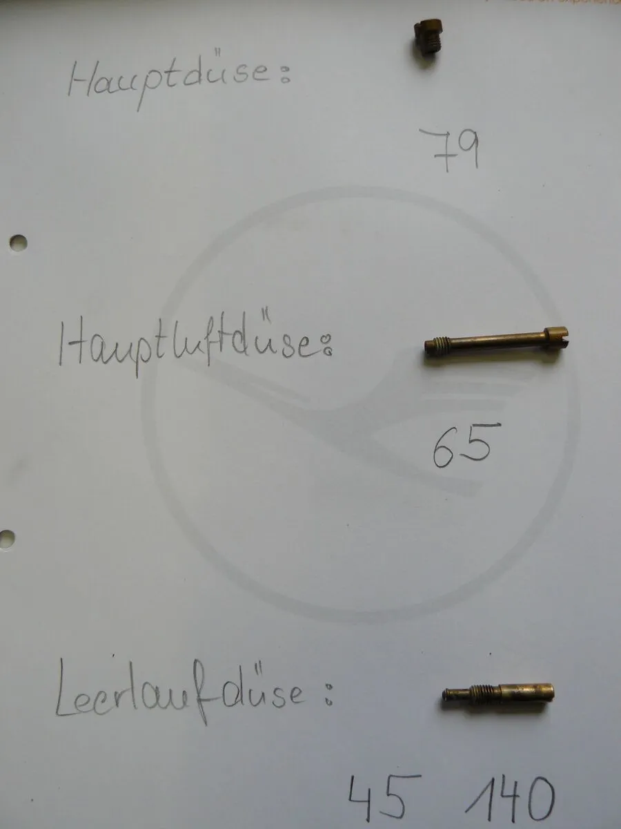

    Abhilfe schaffte eine gründliche Vergaserreinigung und -einstellung + 'ne neue Zündkerze.

    bin ja gerade dabei meine Neuwerwerbung (siehe Kauf-/Verkaufsberatung, PK 80 S Automatik!) zum Laufen zu bringen und stelle nun fest,
    das anstatt eines FHBA 28.20 (lt. [lexicon='Bedienungsanleitung',''][/lexicon]!) ein FHBA 24.18 verbaut ist sowie statt der Bosch W4AC eine NGK BP6HS (= Bosch W5AC!).
    Da es ziemlich sicher ist das der Vorbesitzer (alter Mann, hat se immer in die Werkstatt gegeben!) da nicht rumgeschraubt hat stellt sich die Frage ob sowas auch ab Werk mal eingebaut wurde und nicht in den Unterlagen steht, oder ob die Werkstatt da einfach mal was anderes reingeschraubt hat (was ich mir aber eigentlich kaum vorstellen kann!)?
    Laufen tut se jedenfalls nicht wirklich, d.h. läuft mässig, nur mit vollem choke mit entsprechend schlechter Gasannahme, ohne richtige Leistung.
    (Da sie ja nun ca. 5 Jahre gestanden hat will icke den Vergaser mal ausbauen und ggf. reinigen).
    Grüße aus dem Norden, schallaman
