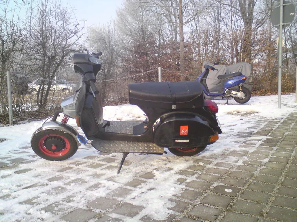

wollte heut früh in die fh fahren, nach 200m hat sie kein gas mehr angenommen und ist ausgegangen, also dachte ich erst das ich benzin hahn vergessen hab, dem war aber nicht so. also wieder angekickt kurz gelaufen und wieder ausgegangen. dann mehrmals wieder probiert sie anzukicken aber wollte nichtmehr anspringen.
also hab ich sie zurückgeschoben, und zuhause noch einmal probiert, ist etwas widerspenstig angesprungen, wollte erst nicht richtig gasannehmen aber dann gings, bin 7 km gefahren und sie lief wie immer.als ich dann wieder heim wollte, angekickt, 300m gefahren und wieder das selbe spiel, nur das ich sie dann nichtmehr anbekommen hab. zündfunke ist da, aber kerze sehr ölig. nun steht sie draußen im schnee.

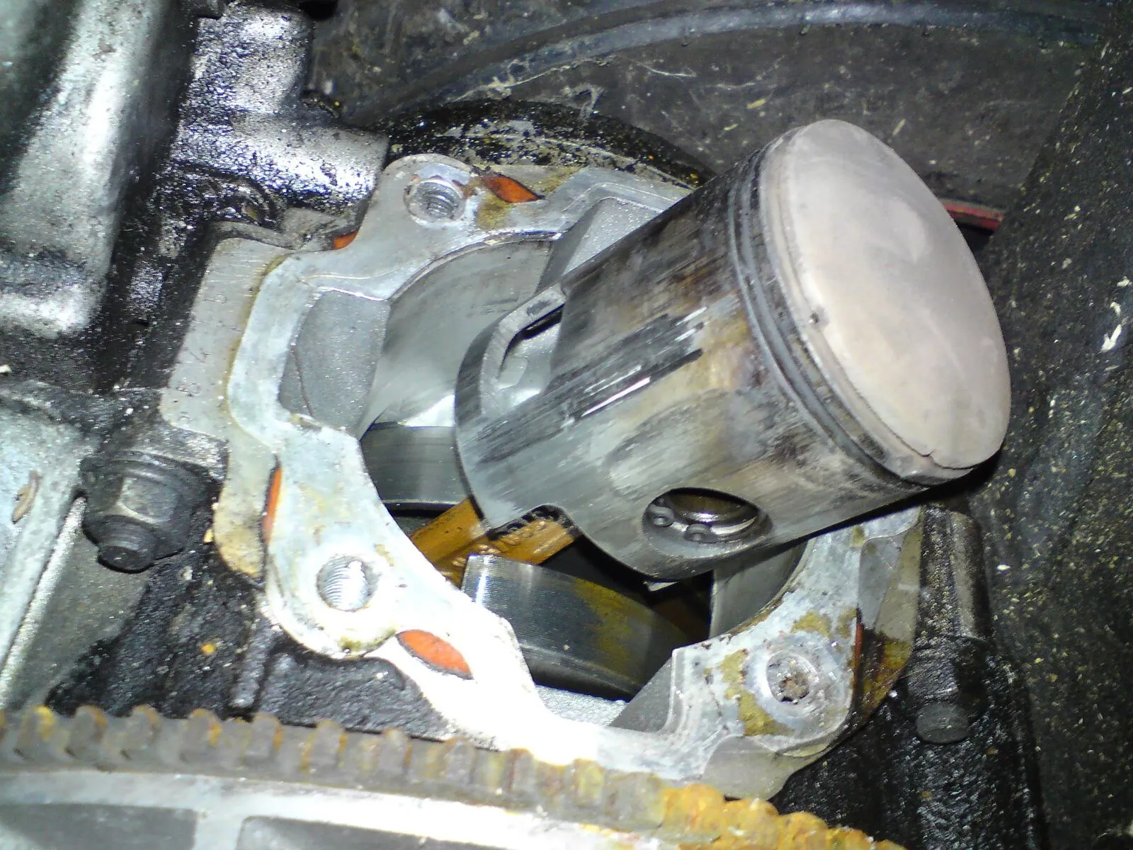

hier maln bild vom kolben

so hab den zylinder herunten. zylinder sieht gut aus, kolben scheiße ^^.
hatte ne kopfdichtung verbaut, wieso?
der obere Kolbenring fehlt ganz, und der untere war ist an einer stelle gebrochen. wo ist der obere hin? auspuff? oder muss ich mir gedanken machen das er im kurbelgehäuse liegt?

also fahren werd i mit dem eh nimmer, da ich mir ja den dr draufbau, werd trotzdem fotos machen. Ich mein halt nur obs auch an was andrem liegen kann.

also konnte den zylinder schon soweit vorziehen, das i zumindest den unteren kolbenring gesehn hab, der war auf jedenfall no da, nur in welchem zustand, des seh i nacher erst ...
