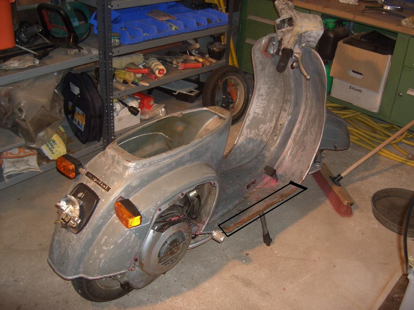

Hallo erstmal,
ich habe dieses Wochenende damit angefangen die Vespa meines Vaters zu restaurieren. Als erstes habe ich den lack so gut es ging abgebeizt und die fußleisten abgeflext. Darunter sind aber leider diese hässlichen Roststellen aufgetaucht. Also 1. Frage ist wie ich diese Stellen am besten bearbeite, so dass ich ohne bedenken neue Fußleisten anbringen kann.
Das nächste Ding ist, das ich mir volgenden Plan gemacht habe wie ich vorgehen möchte:1. Die ganze Karosse nochmal ordentlich abschleifen
2. Fußraum spachteln und die etlichen Beulen rausbekommen
3. danach nochmal schleifen und meine 2. eigentliche Frage ist ob Grundierung wirklich so wichtig ist. (Ich werde warscheinlich alles mit der Sprühdose lackieren, ganz einfach aus dem Grund, dass ich als 16 jähriger Schüler nicht mal eben 500€ für den Lackierer übrig hab; ganz abgesehen von den anderen Kosten)Und joa daher ich sowas noch die gemacht habe möchte ich auch nochmal ganz allgemein fragen ob ihr irgendwas anders oder besser machen würdet. (und kommt mir nicht mit dem Lackierer :P)
Naja Vielen Dank schonmal an alle die mir helfen möchten MfG Niklas
