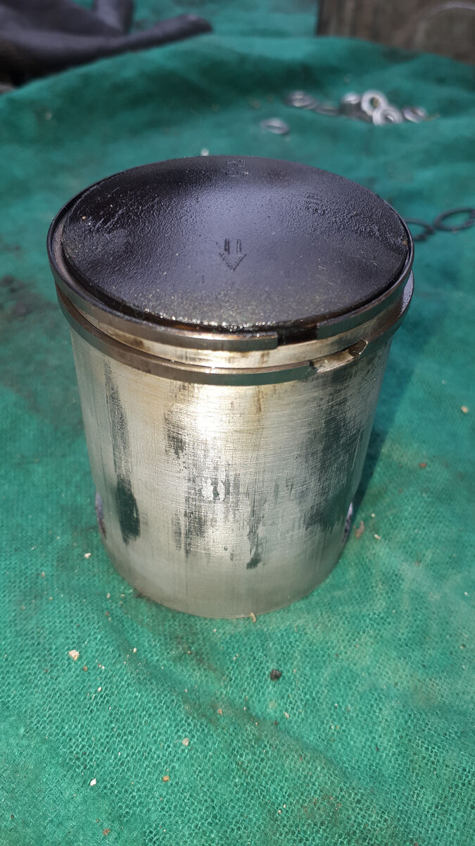

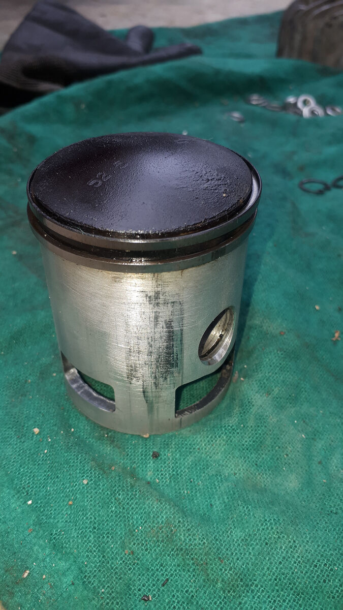

    Der Obere Kolbenring sieht so auf diesem Foto aus, als würde die kleine Nase fehlen!?
    Beim ersten Klemmer habe ich einen der mitgelieferten Ringe des Meteor Kolbens geschrottet und musste schon nen Alten wiederverwenden. Das müsste der sein. Glaube der Originalkolben hatte den Ring ohne. War aber Nacht, als ich das getauscht habe und bin mir nicht mehr sicher.
    Kleine Aluspäne meine ich auch zu erkennen.
    Die Anhäufung von Aluspänen sind mir nicht ganz schlüssig ausser sie werden von der Kurbelwelle produziert.
    Ich denke aber du hast den Kolben bestimmt eingebaut behandelt.
    Helft mir ma schnell. Auf welchem Bild/Teil sehr ihr die Aluspäne? Kolben habe ich im ausgebauten Zustand behandelt.
    Nun, hast du noch ein paar neue Kolbenringe?

    Optisch ist das erste beschriebene Schadensbild nicht zutreffend.
    Ein normaler Reiber der entweder von falscher Mischung oder zu neuem Kolben ohne Einfahren her kommt.
    Den Kolben hatte ich 600 km lang eingefahren. Mit etwa 45 kmh rumgeschlichen dazu. Falsche Mischung, da will ich meine Hand jetzt nicht ins Feuer legen. Ich war sicher das ein oder andere Mal zu fett unterwegs. Aber was meinst du mit "erstes Schadensbild nicht zutreffend"?

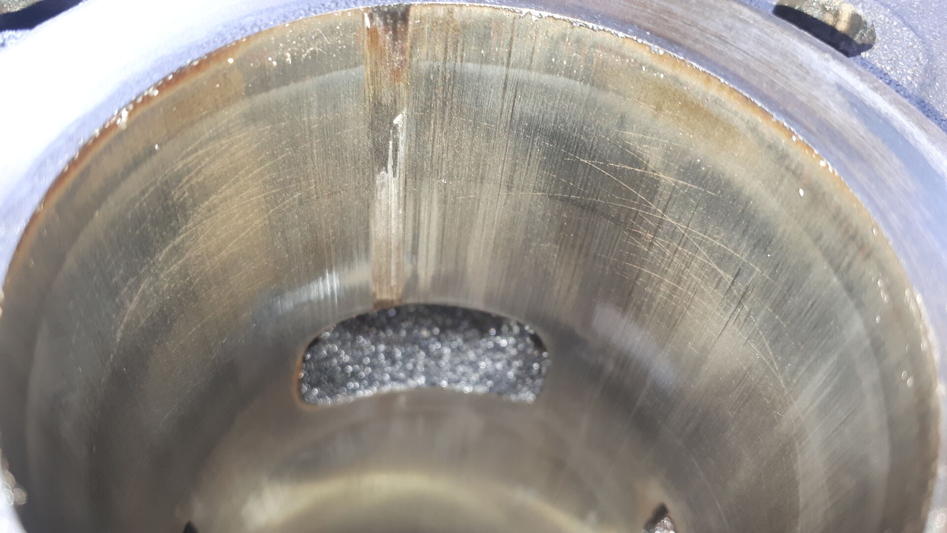

    Der von mir vermutlich völlig dilettantisch verunstaltete Kolben. Das sind die beiden Stellen, wo ich Abrieb im Zylinder entdeckt hatte.

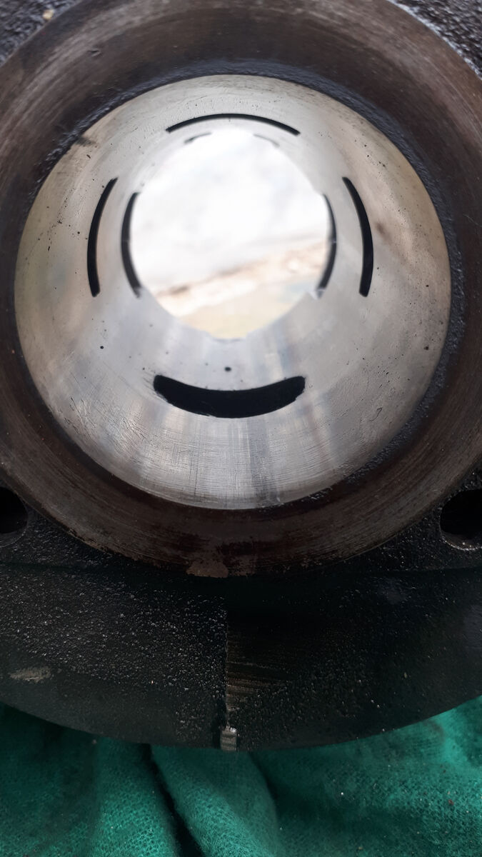

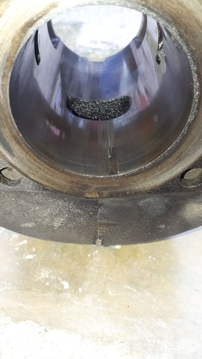

    Auserdem nochmal eins vom Zylinder. Eventuell haben vorhin die Lichtverhältnisse getäuscht.
    Beide Sicherungsringe noch drin. Kolbenringe noch an einem Stück aber völlig labberig. Da ist keine Spannung drauf. Und vermutlich weil ich die ausgeleihert hab, als ich beim Kolben "reparieren" die Kolbennut sauber machen wollte. Klingt das plausibel was ich hier fasle? Und könnte das mein Geräusch erklären? Neue Ringe bekomme ich ebenfalls erst nächste Woche. Darum kann ich es nicht einfach mit neuen probieren.

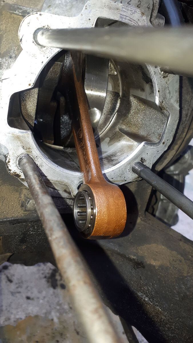

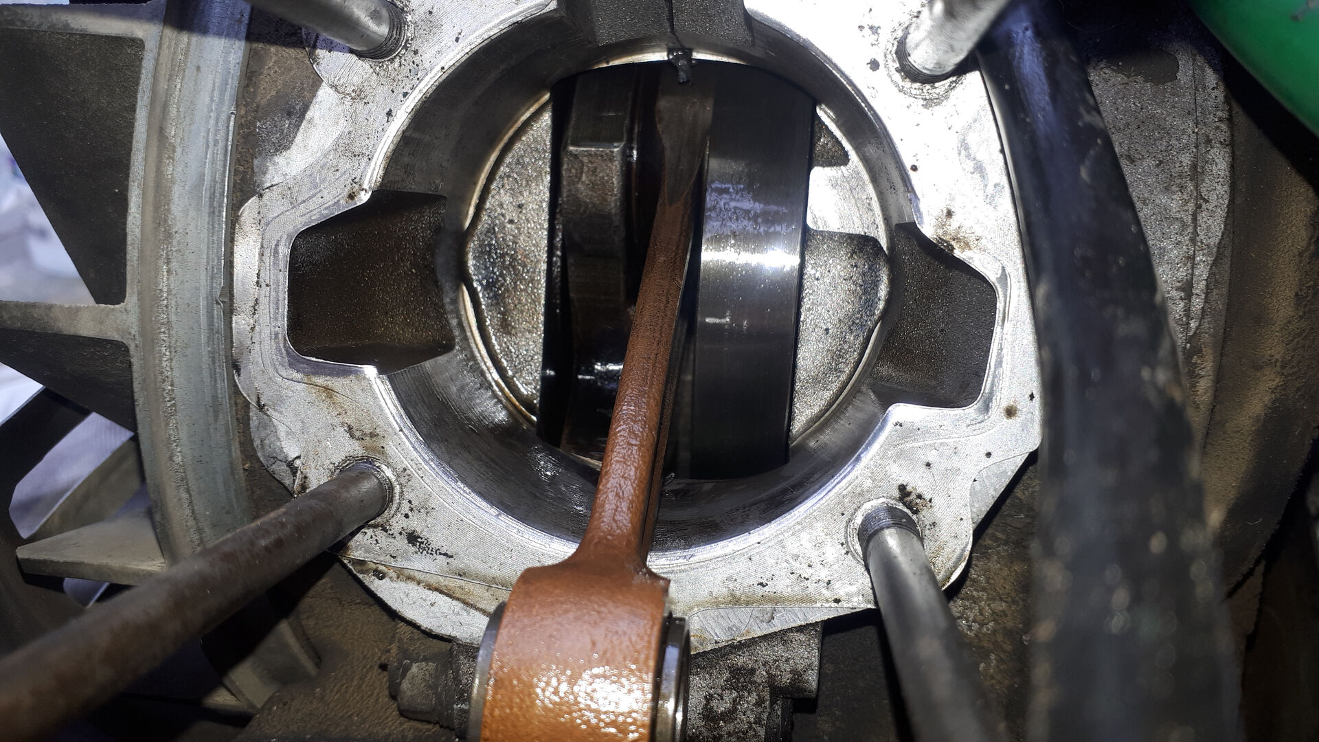

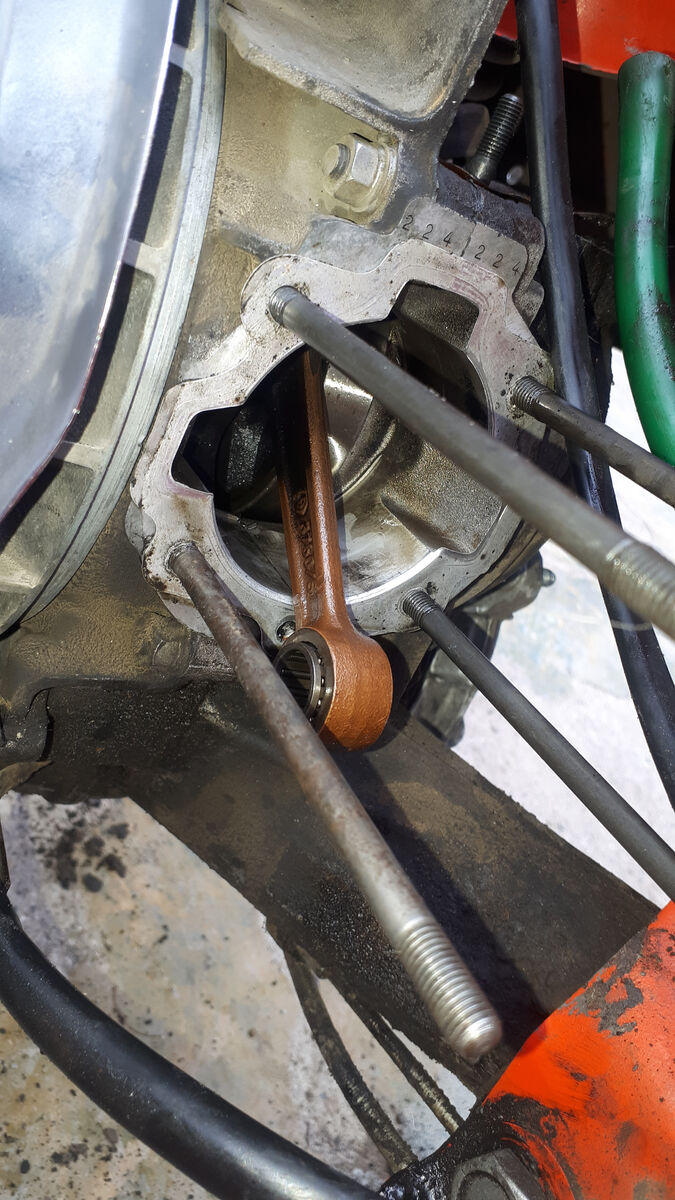

    So, Zylinder ist runter. Ohne Stehbolzen rauszudrehen. Dass das so einfach ist... 😉

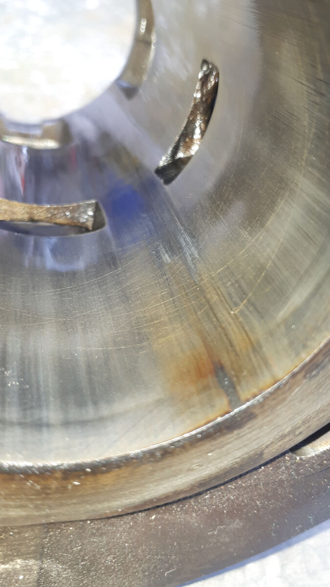

    Bilder vom Zylinder anbei... Ich weiß gar nicht wovon genau ich Bilder machen soll. Gibt's Wünsche diesbezüglich? Das dritte ist einer der Stellen, an denen er zuletzt geklemmt hat. Ich könnte schwören ich hab alles Alu aus dem Zylinder rausgeätzt. Da ist jetzt aber definitiv wieder was.
    Wie beurteile ich ob der Zylinder noch gut ist?

    Er hatte fast exakt Richtung Süden (also in Pfeilrichtung) nen kleinen Cut und an entsprechender Stelle eben auch Aluabrieb im Zylinder. Dazu war en Haufen Ruß in der unteren Ringnut und der Ring saß ziemlich fest. Hab die Nut sauber gemacht und der Ring lässt sich wieder frei bewegen.

    Verstehe. Zylinder hatte ich unten und hab ihn angeschaut und abgetastet. Der macht einen einwandfifi Eindruck.
    Die Laufspuren klar, aber der Kollege hat einen schönen Cut drin. Ich hatte davor Probleme mit der Zündung, weshalb vermutlich der Kolben heiß wurde. Das in Verbindung mit ner zu kleinen Hauptdüse hat denke ich den Klemme hervorgerufen.
