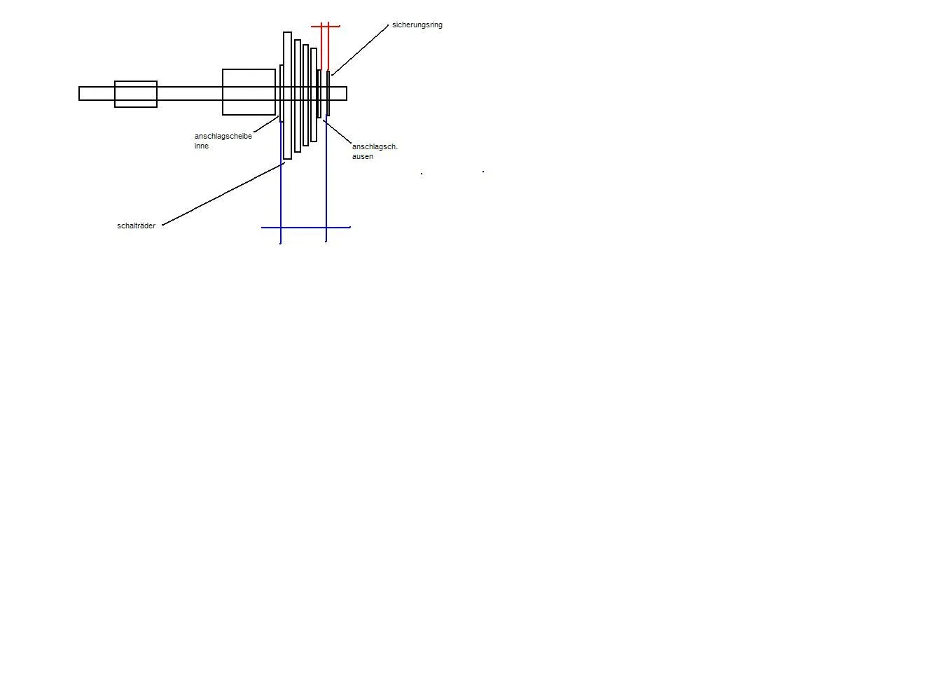

  • Luftspiel Getrieberäder auf Antriebswelle/ Axiales spiel Schaltringe
    • Mario1987
    • February 10, 2009 at 10:43
    also ich hab jetzt noch mal die gangräder und meine hauptwelle genau angeschaut.
    das axialspiel beträgt zwar nur 5mm
    aber dafür kann ich die gangräder kippeln und leicht bewegen. werden wohl die ganräder kapput sein.denk ich mal
    in der skitze gut zu sehen. rot kippelrichtung
    meine frage...... kann mir jemand die soll masse der hauptwelle geben falls es sowas giebt
    oder sind es hauptsächlich die räder die verschleisen oder doch ehr die hauptwelle
    bitte im hilfe und raht
    mfg mario
    • Mario1987
    • February 10, 2009 at 02:11
    ich versuch noch mal zu erklären
    ich hab die hauptwelle ausgebaut,
    die welle ist mit schalträdern und schaltkreuz ist noch orginal zusammen montiert
    wenn ich jetzt die welle in meine hand nehm kann ich die schalträder
    leichtgängig um die wlle drehen, das geht so kippeln nach recht oder links
    der schalträder garnicht vll ganz ganz minimal.
    aber wenn alle räder draufgeschoben sind und scheibe und sicherungs ring dann kan ich die
    nach recht und links bewegen.
    wie auf dem bild einfach gezeigt
    alle scheiben sind drauf und schalträder sitzen richtig rum,,
    doch hab ich so en 2mm spalt rot im bild
    und kann alle räder diesen spallt ...blauer bereich... hin und her schieben
    ist das ein normal bewegungspiel oder nicht
    wenn nicht
    wie muss was sitzen, was darf wie beweglich sein, wann ist was kapput und was kann vll reparieren
    bin dankbar für jede hilfe und jeden raht
    • Mario1987
    • February 10, 2009 at 00:59
    ich mach da eben mal schnell so ne skitze
    ich glaub daran dann ich gut zeigen was genau ich mein :)
    • Mario1987
    • February 10, 2009 at 00:28
    hallo
    müsste dringend mal wissen
    wie wie gross das bewegungsspiel der schalträder auf der antriebswelle ist,
    wenn der schulterring sitzt und sägering dran ist. also korekt mortiert ist.
    ich selbst bin mir nicht sicher obe es vll normal oder zu viel ist.
    es wär mir eine große hilfe wenn mir jemand eine raht, oder vll
    auch bilder mit entsprechenden massen geben könnte.
    kann sämtliche zeichnungen oder gleiches mit luftspiel von ritzeln oder wellen zu sehen sind
    anleitung usw.
    danke an alle die mir helfen können
    mfg mario
