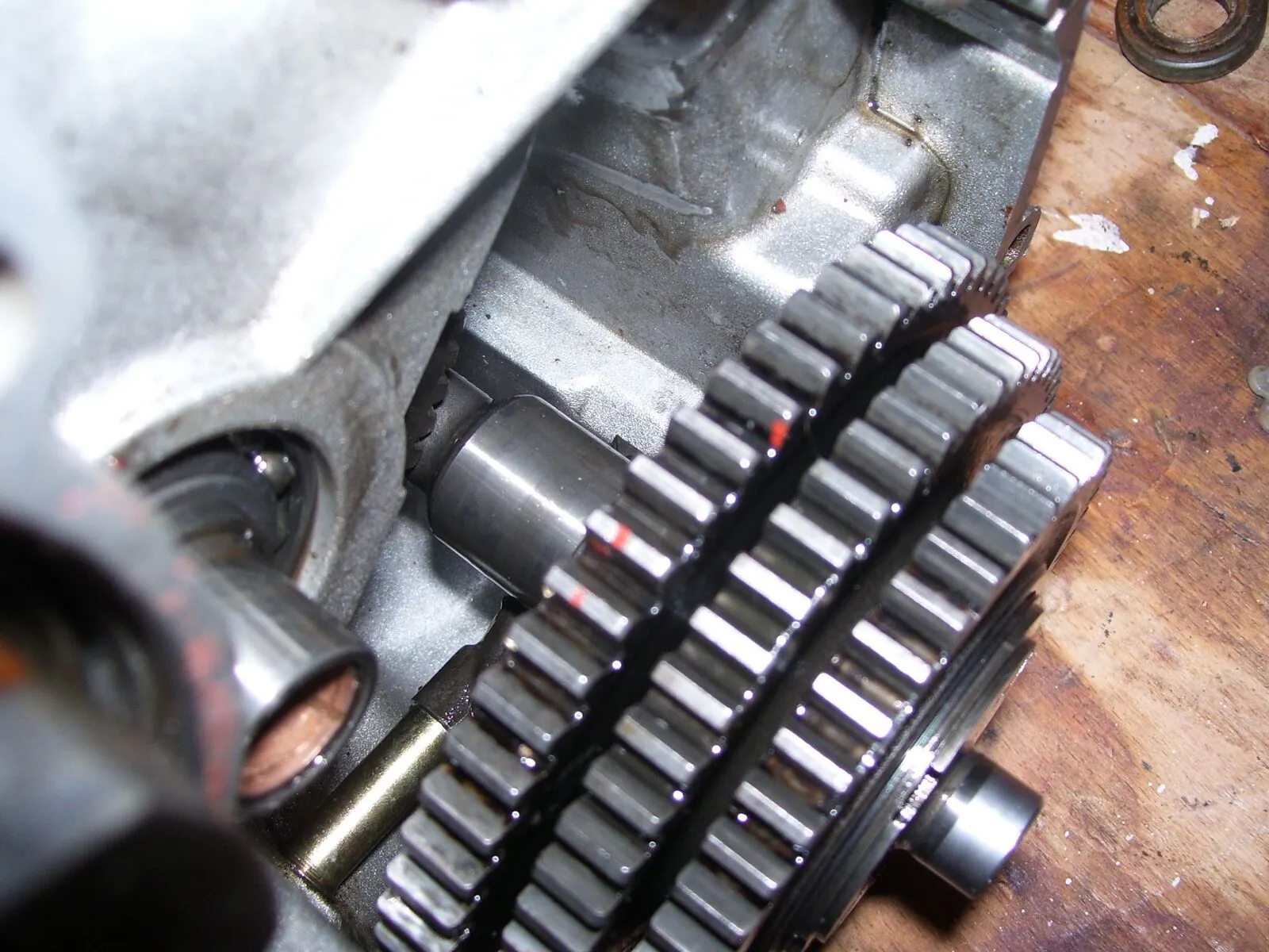

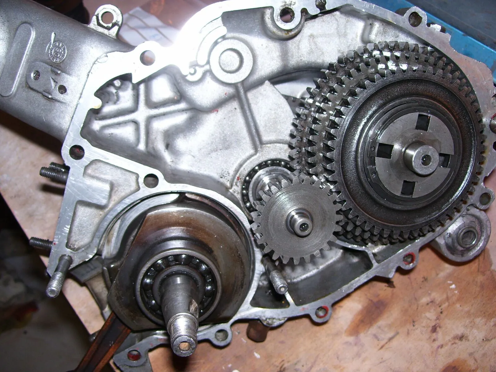

Aso, mh. Kann es denn dann sein, dass die Schlatklaue falsch sitzt o.ä., sodass die Ritzel zu weit außen sind?
Vll erkennt man das auf diesen Fotos:
Schaltsteine sitzen beide in der Schaltklaue. Eigentlich müsste ich doch an der Hauptwelle an den Ritzeln ziehen können, praktisch pseudo-Schalten oder?
Soll ich noch etwas anderes fotografieren?
Lg Simon

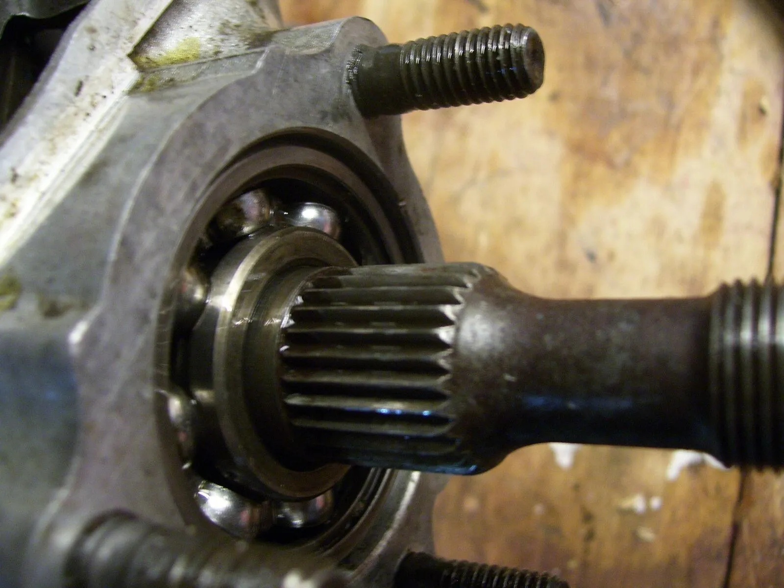

Lager ist nun bündig, Motor will trotzdem nicht zam. Sagt mal, ist es normal, dass wenn ich an der Antriebswelle drehe, dass sich die 3 rRitzel nicht steif drauf befinden und somit nicht zwingend mitdrehen?
Lg Simon

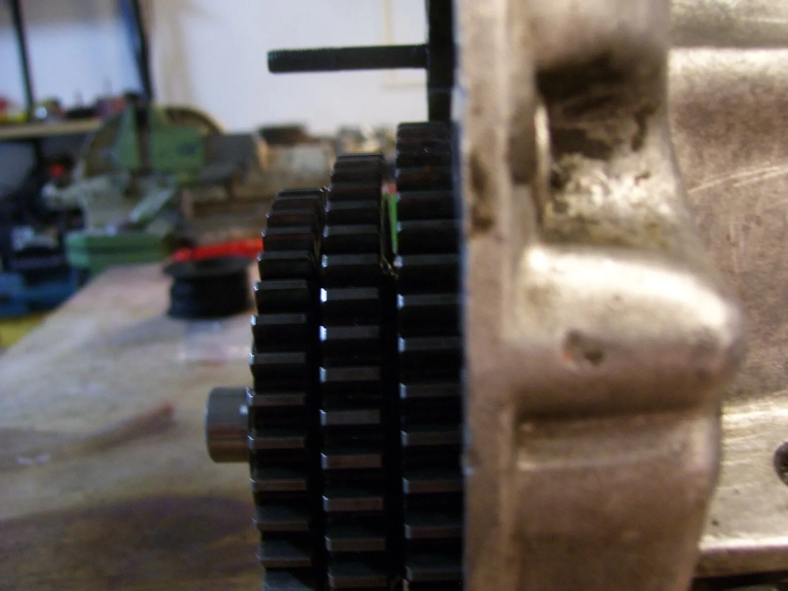

Nebenwelle steck in der kleinen Motorhälfte. Hab sie nur zu Fotozwecken umgesiedelt:)

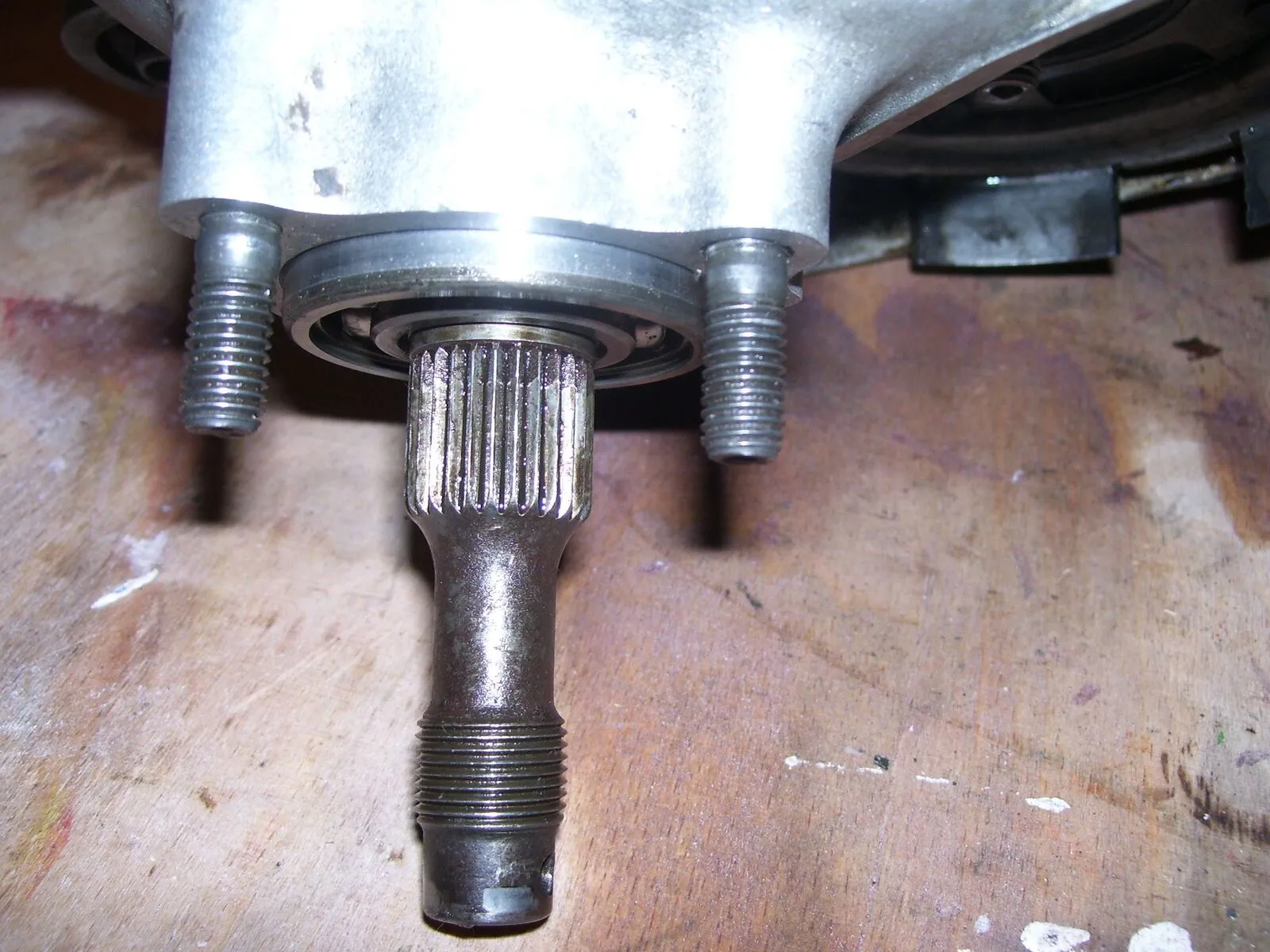

Passt die Hauptwelle so?
Lg Simon

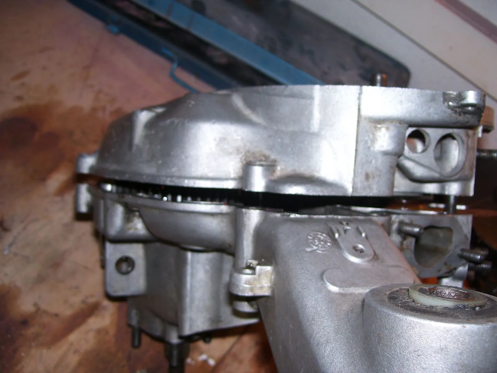

vornweg: Ich habe die SUFU benutzt, jedoch immer nur die folgende Lösung gehört: Die Hauptwelle ist nicht weit genug drin.
Nun zu meinem Problem:
Nachdem meine Simmerringe durch waren und auch das Nadellager der Hauptwelle den Geist aufgegeben hatte, habe ich den Motor meiner PK XL Fl (ohne Kickstarter) gespalten und Ringe+Lager ausgetauscht. Soweit so gut.
Als ich nun den Motor wieder zusammenbauen wollte, bemerkte ich, dass ich die beiden Hälften nicht mehr ganz aufeinander bringe. Die Hauptwelle habe ich mit der Bremsankerplatte eingezogen, auch soweit, dass sie sich nicht mehr hat drehen lassen und dann ein bischen zurück. Ich denke das passt so, oder?
Der Zerntrierbolzen ist richtig drin.
Hat jemand eine Idee woran es liegen könnte? Sollte es doch an der Hauptwelle liegen, so steinigt mich bitte nicht:)
Lg Simon
Mein Prob hat sich erledigt, ich bin ein Trottel,

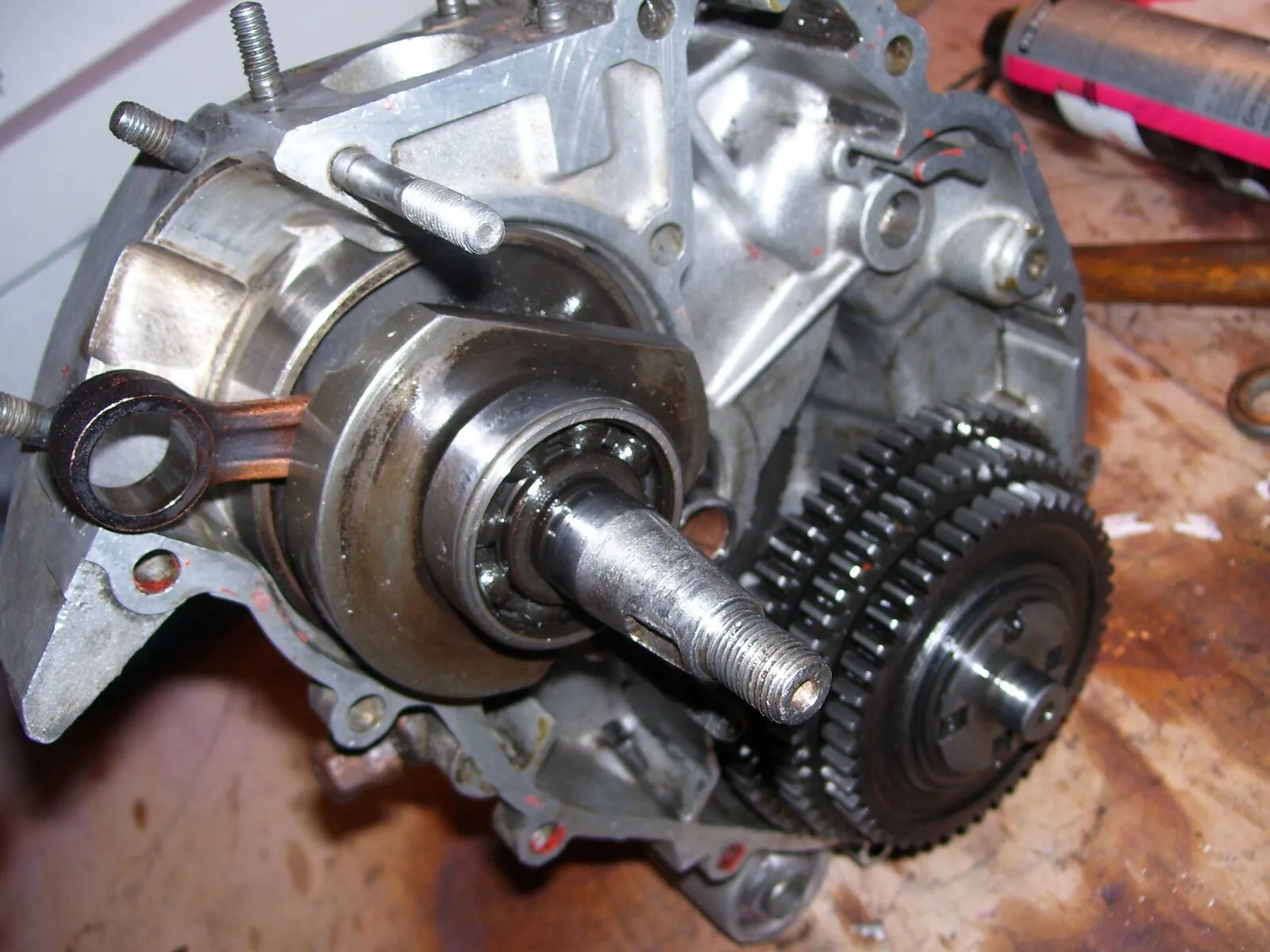

Noch eine Frage:
Ich wechsel momentan die Simmerringe bei meiner PK XL FL aus. Komischerweise sind nur 2 drin. Bei der Antriebwelle ist keiner... Kann das sein? Da muss doch der mittlere hin oder nicht? Könnt ihr mir sagen wo genau der hinmuss? Die Antriebswelle ist draußen, das Lager noch drin. Achja, den Kupplungskorb kann ich doch eigentlich drin lassen oder?
Lg Simon
Ah, ok. Dann ists das falsche. Danke
