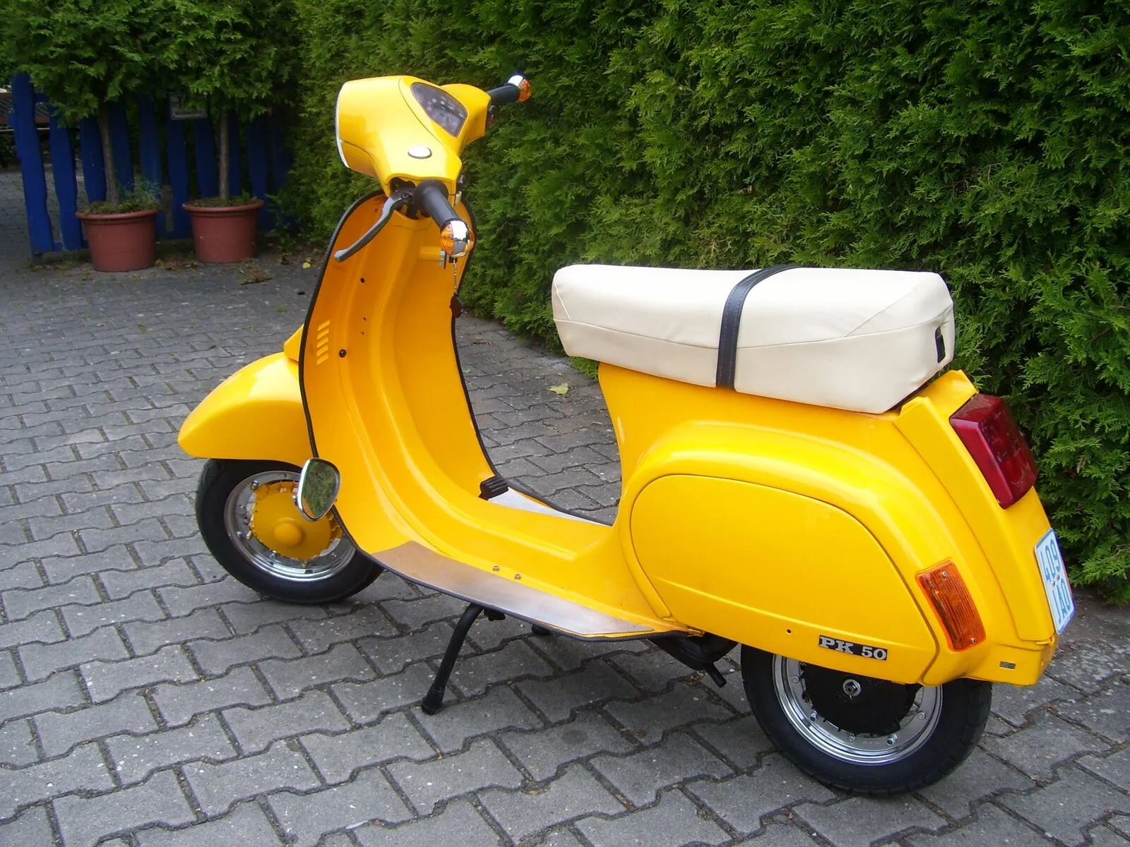

Hier ist noch 2 Bilder der, nunja was ist sie nun..., geliebten oder verhassten?!
Gefrustetste Grüße, Simon
