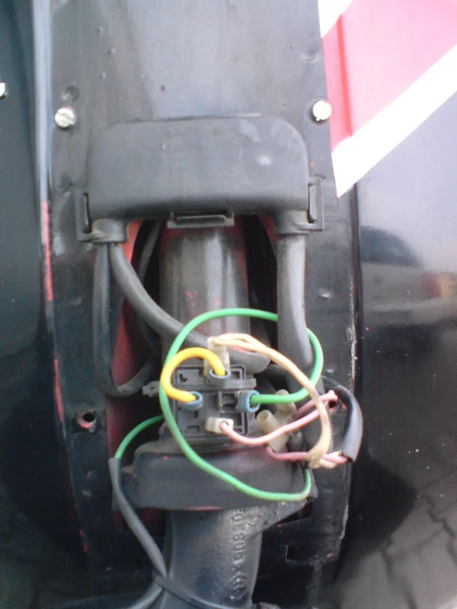

schaut fuer mich nach dem blinker relai aus.
hattest du ueberhaupt eine hupe installiert in deiner px 80 ?Ja die verbaute Hupe/Horn hing an dem langen grünen Kabel, das rechts aus der Box kommt unter der Vorderradhaube. Der andere Pol der Hupe lag an Masse. Laut Schaltplänen hängt die Originalhupe ja an 2 Kabeln rosa,weiss) , da die Kaskade nicht leitet.
Kann es sich um einen "Hupengleichrichter" handeln? So ein Ding ist in keinem Schaltplan enthalten, aber laut einiger Forenbeiträgen soll es so etwas geben.
Gruss Karl -
Hallo - Ich möchte an meine P80X (vom Vorbesitzer ziemlich verbastelt) wieder eine Originalhupe einbauen.
Hinter der Kaskade fand ich ein kleines Kästchen, von dem ich annehme, daß es etwas mit dem Anschluß
der Hupe zu tun haben könnte. Veruche gleich ein Bild hochzuladen. (Bin neu hier) Kann mir jemand sagen was das ist?
Merci, Karl
