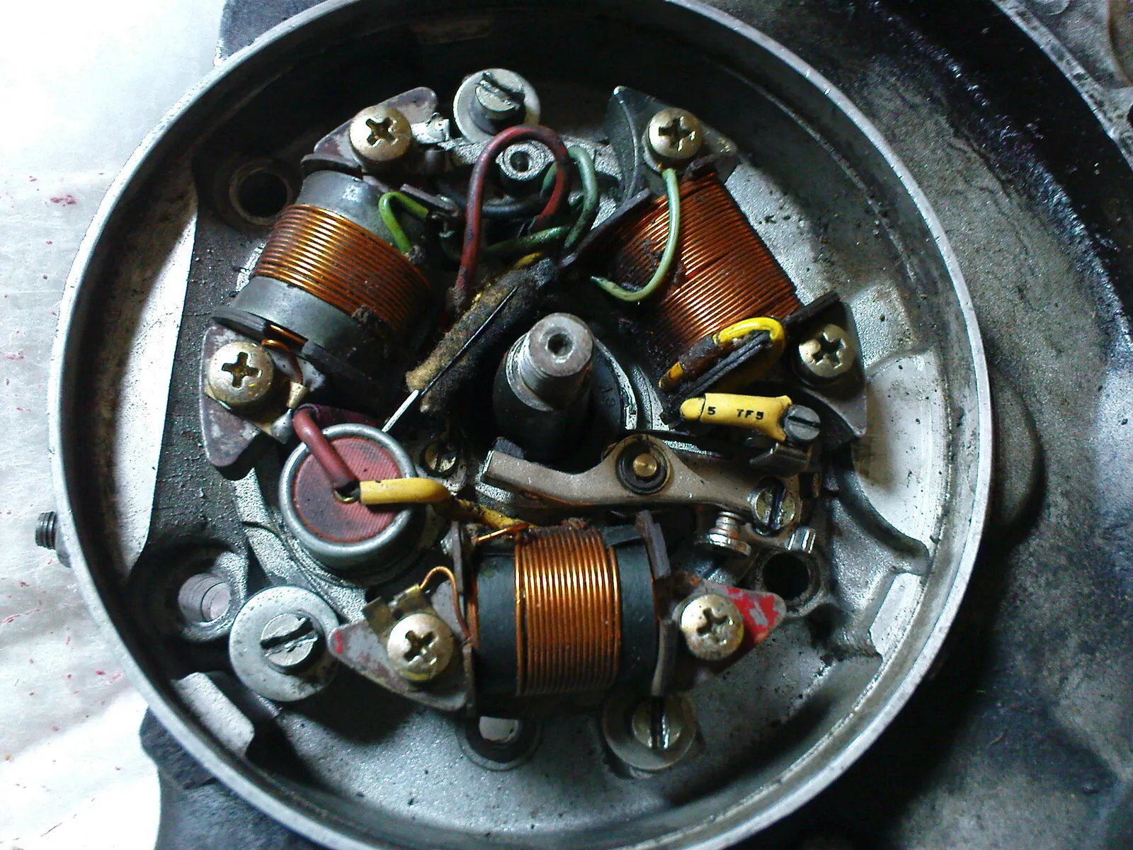

So, nun hab ich mal den Fundus durchstöbert und hab folgende ZGP gefunden. Leider ohne jeglich Bezeichnung! Kann mir vielleicht bitte jemand sagen was das für ne Ankerplatte ist(weiß nur 50ger aber ob 12V oder 6V....keine Ahnung)? Und wir probieren diese jetzt mal einzubauen und hoffen auf Licht!
Können wir das gelbe Kabel(wahrscheinlich Blinker einfach in´s Leere laufen lassen oder bricht der Stromkreislauf dann zusammen, weil er nicht geschloßen ist?)
Vielen Dank für Eure Hilfe

Hallo ihr Guten,
haben heute bei einer V50 ´63 3 Gang 6V ohne Blinker versucht das Licht in Gang zu bringen.(Motor wurde mal evtl. gewechselt woran erkenne wir die 12V Version?)
Aud dem Motor kommen: 3 Kabel
Rot=+
Schwar=-
Grün=?(auch dauer Strom)
Braun=+ von Zündspule(extern!)
im "Stromkasten" gehen rot und braun zusammen
Sie läuft Super und der Kill Switch funktioniert auch. Nur kein Licht
Ich dachte mir, biste schlau und klaust dir Strom vom Rot/Braunen Kabel für hinten und umgehst erstmal den Schlater um zu gucken ob das Licht überhaupt funzt. Zusammen geschloßen und sie geht aus!
Ok zweiter Versuch Strom vom Grünen klauen. Und Ta Ta ein Hup Licht! Drückt man die Hupe brennt hinten Licht. Alles wieder auseinander.
Hupe geht. Nochmal kurz testen mit Stom Kabel dazwischen halten(ohne Lüsterklemme) Rücklicht brennt ohne Hupen zu müßen!? Gas gegeben Sofitte wird heller und heller und...Puff jetzt ist sie nicht mehr so fit! Alles schön neu verkabelt, denn auf Grün ist ja Strom und direkt Masse(schwarzes Kabel aus dem "Stromkasten" und Grün direkt zu den Lichtern verlegt(ohne den Lichtschalter) und kein Licht!! Und die Hupe geht auch nicht mehr ![]()
Verzweiflung. Da ist Ostern und man findert den Strom nicht. Die Schaltpläne die wir hatten waren echt nicht so pralle. Könnte bitte mal jem. Fotos vom Schalter(oben) und der Lampe einstellen wo genau, welches Kabel sitzt.
Bitten um Hilfe! Vielen Dank
