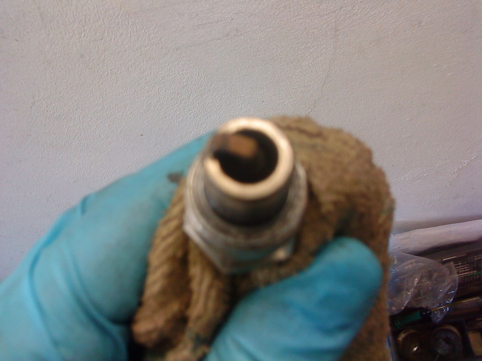

    war grad am roller. ein fehler meiner seits. war die 90 hd schon drin. hab jetzt die 94 hd verbaut. leider kein besseren erfolg. läuft immer nur mit choke. gas nimmt sie nicht richtig an.
    die zk mit 94 hd nach ca 5 min lauf

    bei der 86 hd war die zk trocken und bei der 94 hd zu fett wie es scheint.... hab den gaser vor einbau noch mal nach gereinigt und überprüft. ich werd ma morgen ma runter düsen auf 88 oder 90 von der 94.

    mit ner 86 hd hab ich ja angefangen. da war die zk trocken wie in der wüste... des wegen hab ich einfach ma die 94 hd rein gemacht um zu testen... war mir klar das die zu groß ist, aber dachte das die 86 hd soweit passen sollte wie ich so mich rein gelesen hab.
