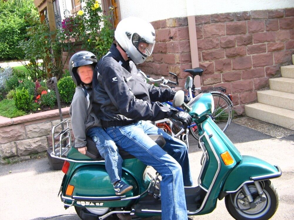

    ich bin neu hier und suche für meine Cosa FL den passenden Farbcode, da ich eine Backe lackieren möchte.
    Unter der Sitzbank habe ich einen teilweise abgewaschenen weißen Aufkleber auf dem ich nur folgendes entziffern konnte:
    .....met
    172
    Die Cosa íst grünmetallic, scheinbar die Modefarbe Anfang/Mitte der 90er.
    Mein Schwager hat einen 3er Golf, der hat einen ähnlichen Farbton.
    Ein Bild der Cosa ist im Anhang.
    Kann mir jemand weiterhelfen,
    Schonmal vielen Dank, Gruß Michael

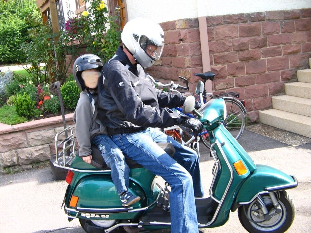

    .....met
    172
