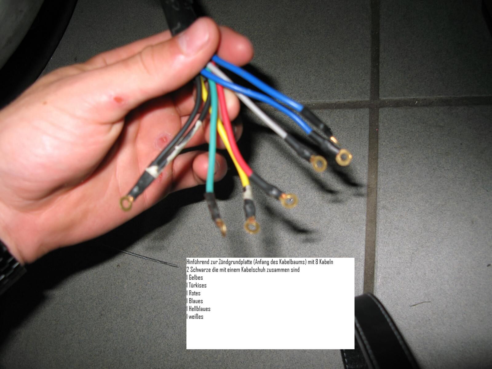

Fleischfarbig=gleichfarbig (autokorrektur lässt Grüßen) welche Kabel meinst du unten? Die vom kabelbaum, der zgp oder zusammen?
Beiträge von pedder77
Wie schon gesagt, ist eine v5b3t bj 78 mit lenkerendenblinkern und 6 Volt.
[lexicon='Schaltplan',''][/lexicon] schon abgeglichen. -
Unten am Kabelkasten hatte ich hellblau an hellblau, gelb an gelb, rot an rot rot (zündspule), Grün an Grün und grau. Oben dann Grün zum Licht, schwarz ans Licht und Masse, sonst alle fleischfarbigen Kabel aneinander.... Ist noch der Originale kabelbaum. Sollte soweit ich weiß alles richtig sein...
Hatte es auf Wechselspannung stehen.
Hatte sowohl an der Lima als auch am Verbraucher selbst gemessen. Dennoch liegt unter Volllast bis zu 42 Volt vor...
also muss auch die tachobeleuchtung rein?
aber wenn ich alles richtig habe... wo kann dann der Fehler liegen? -

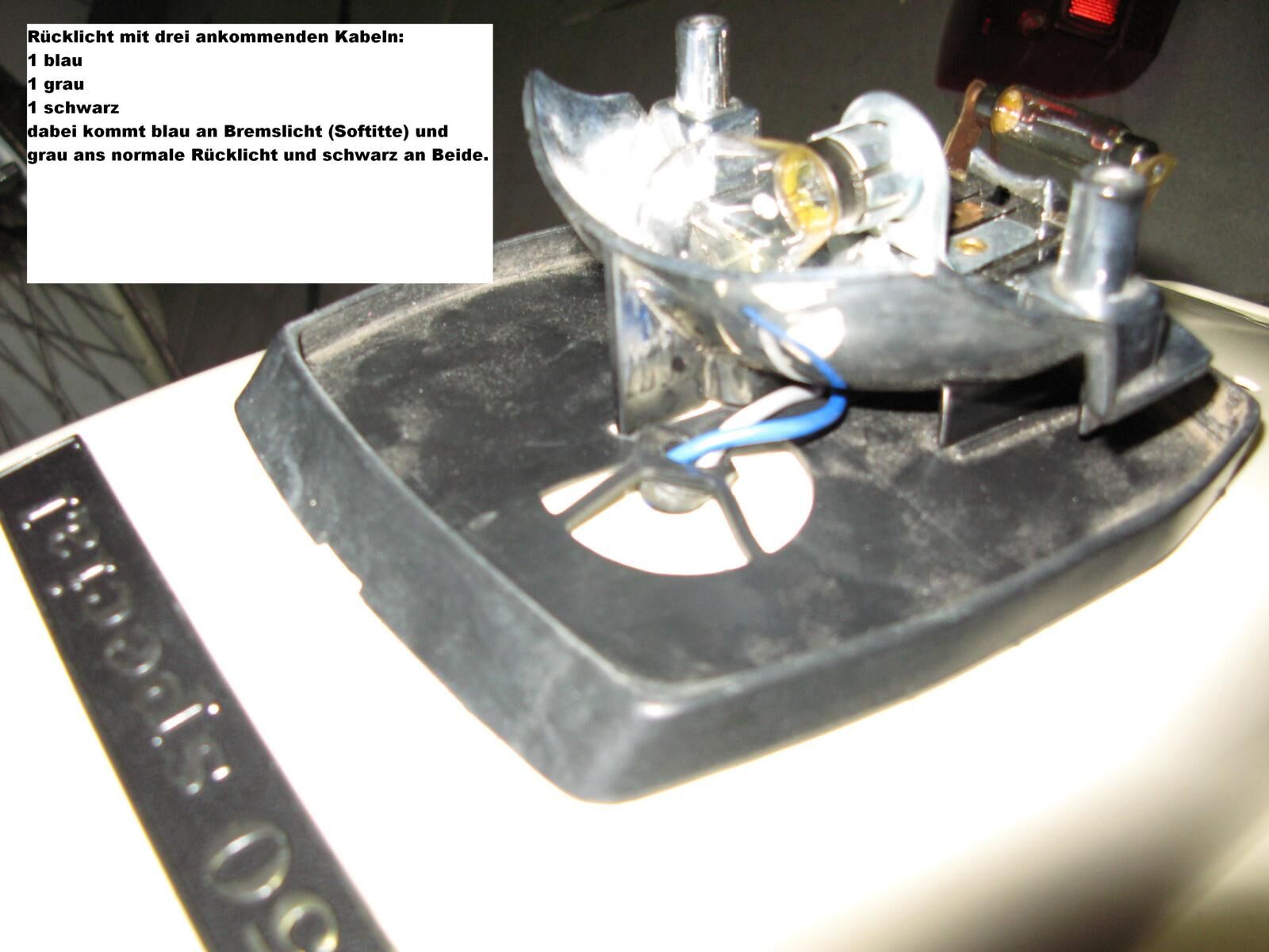

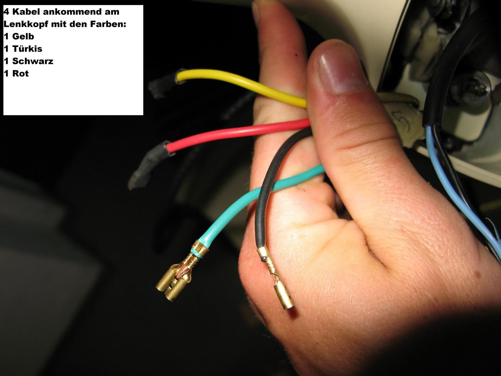

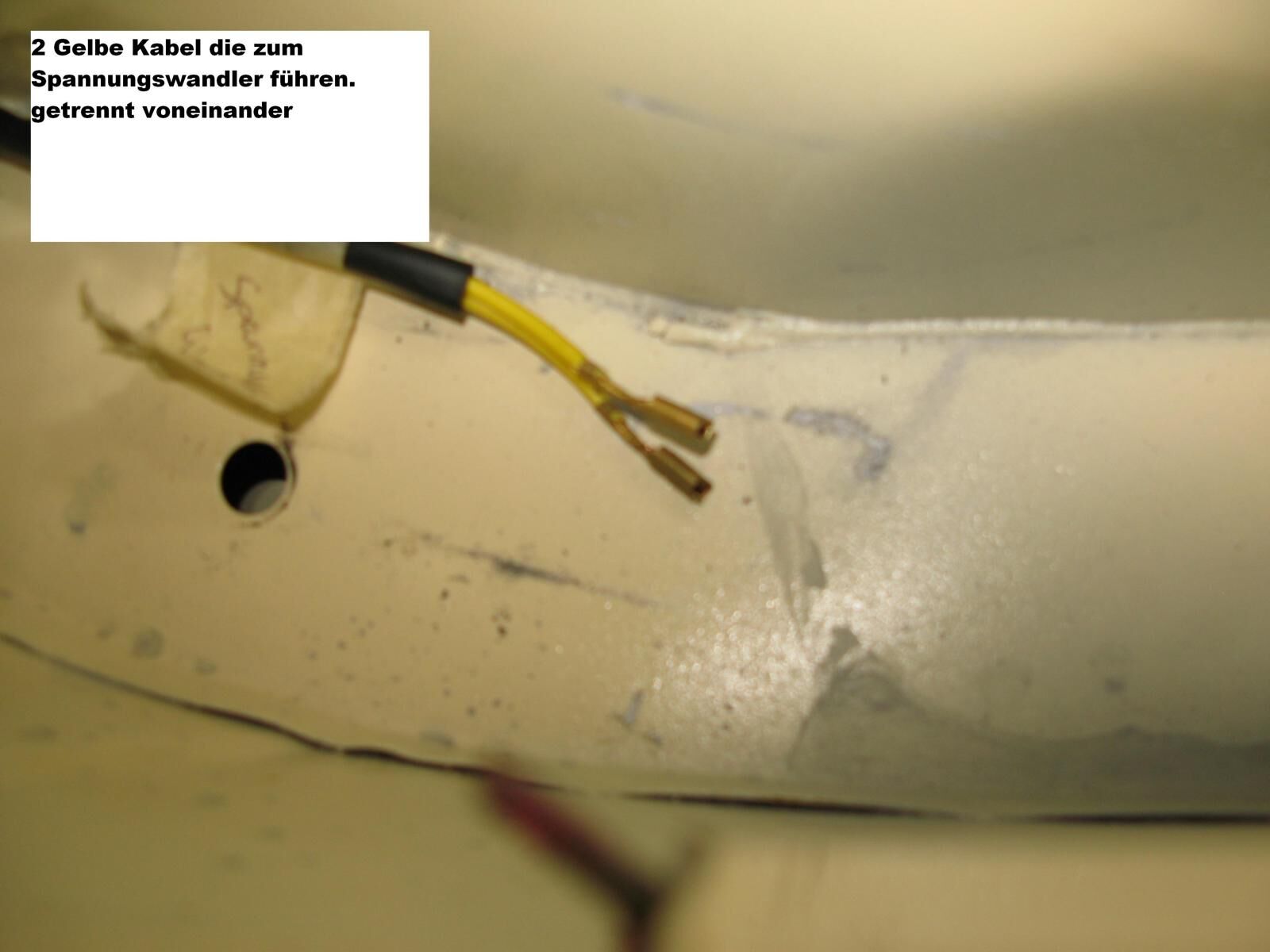

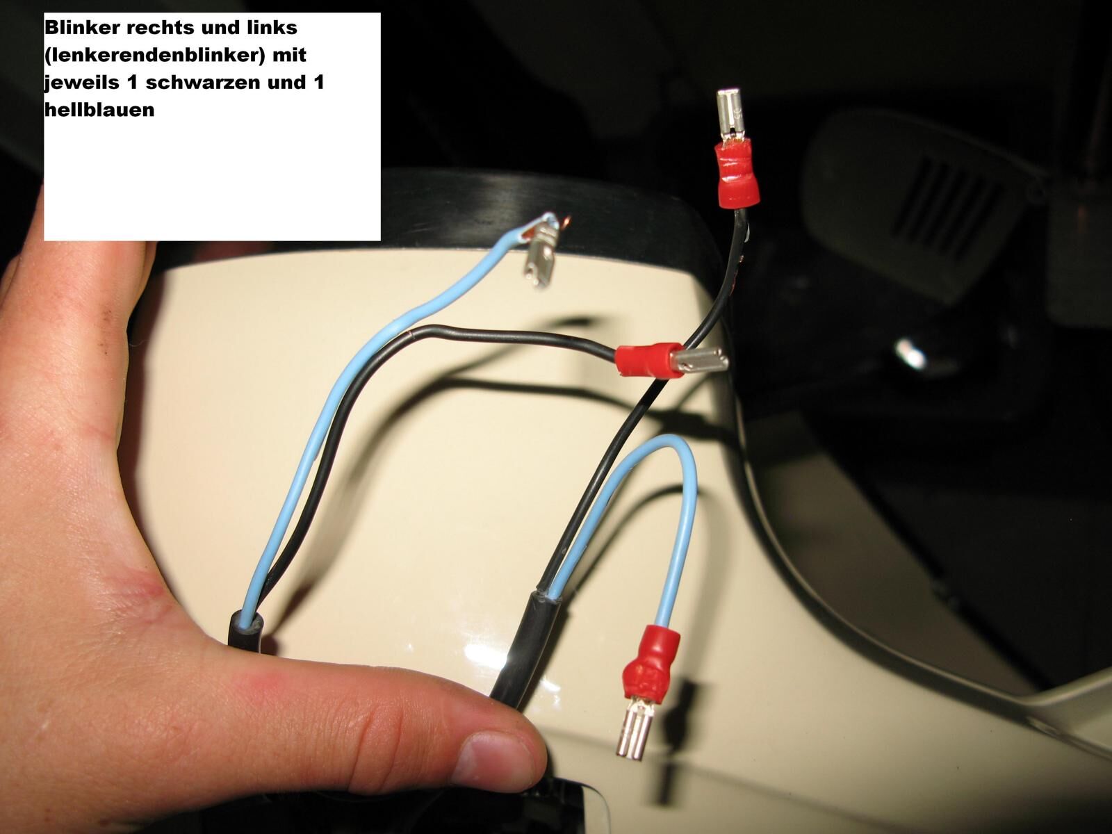

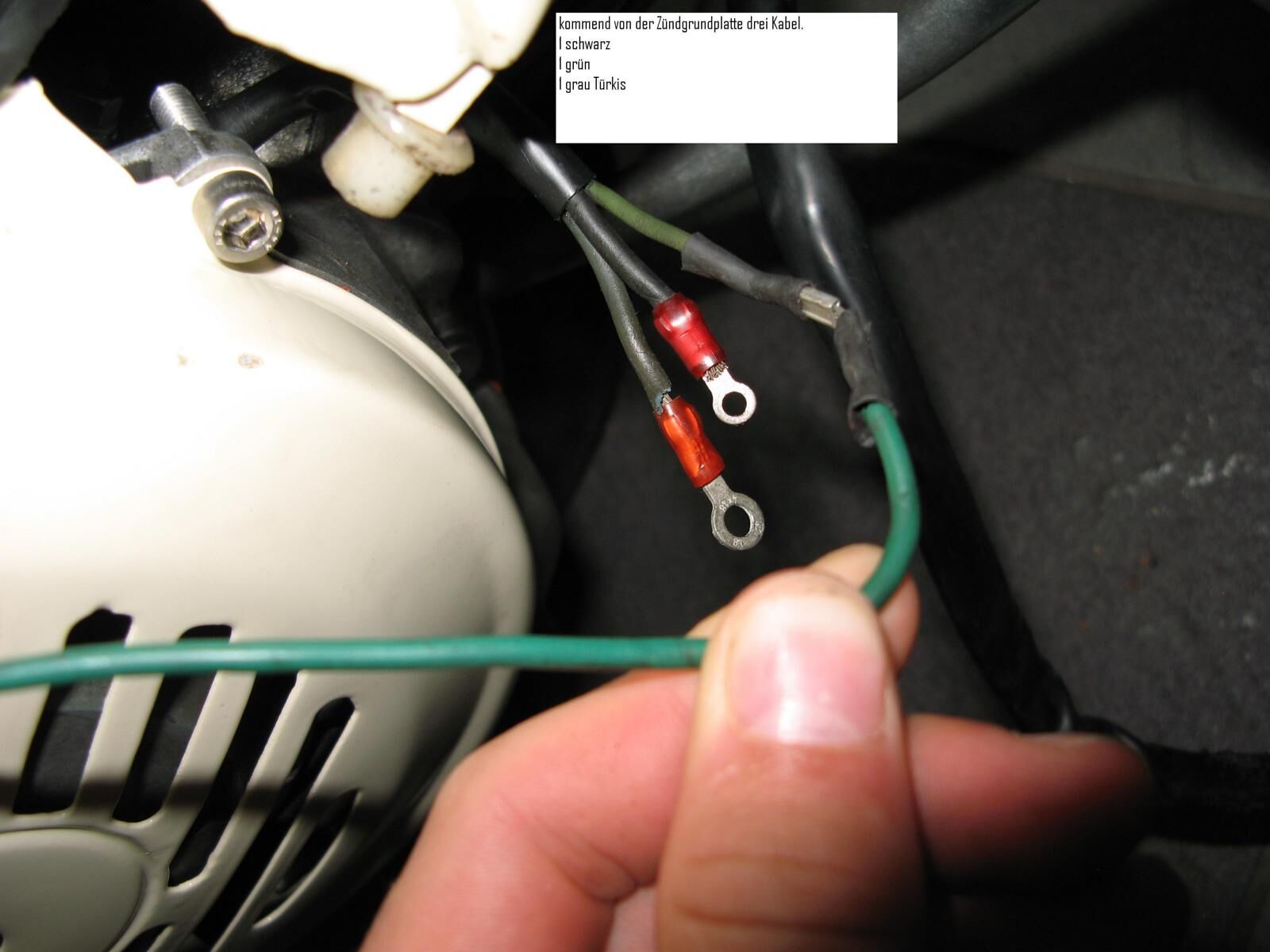

also bremslichtschalter lassen und ein neues Kabel vom bremslicht zur zgp ziehen. geht klar. neues blinkerrelais. geht klar. Fernlicht hat mein gutes Stück erst garnicht. also gibt es am schalter nur an oder aus was die sache hoffentlich einfacher macht. desweiteren gibts nur noch den schalter für den Blinker (rechts links) und seitlich den Kill. Bilder findest du hier: lichtschalter vespa 50 n special der nippel links neben dem lichtschalter gehört zum kill. glkaube das wars ersteinmal. bin dank dir zuverlässig, dass ich mein stück bald endlich auf den deutschen straßen bewegen darf :d -
okay sehr cool. das habe ich schonmal soweit verstanden.

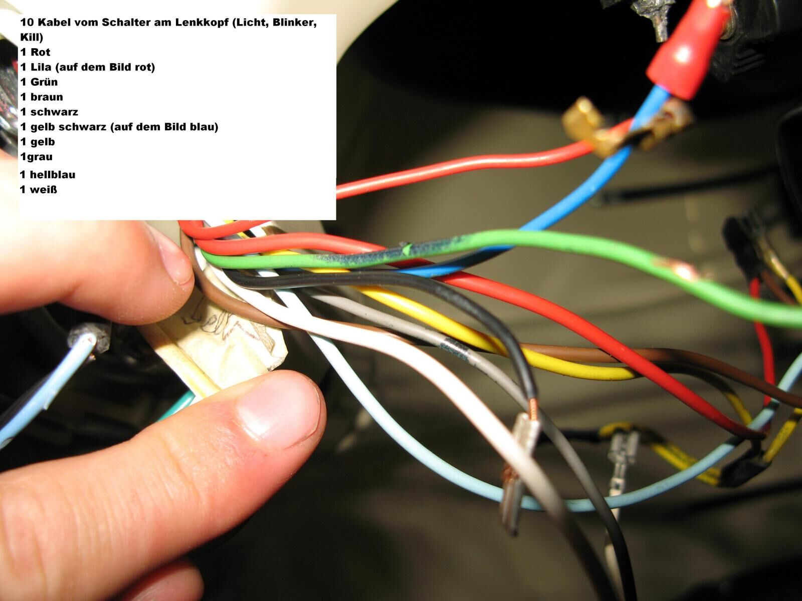

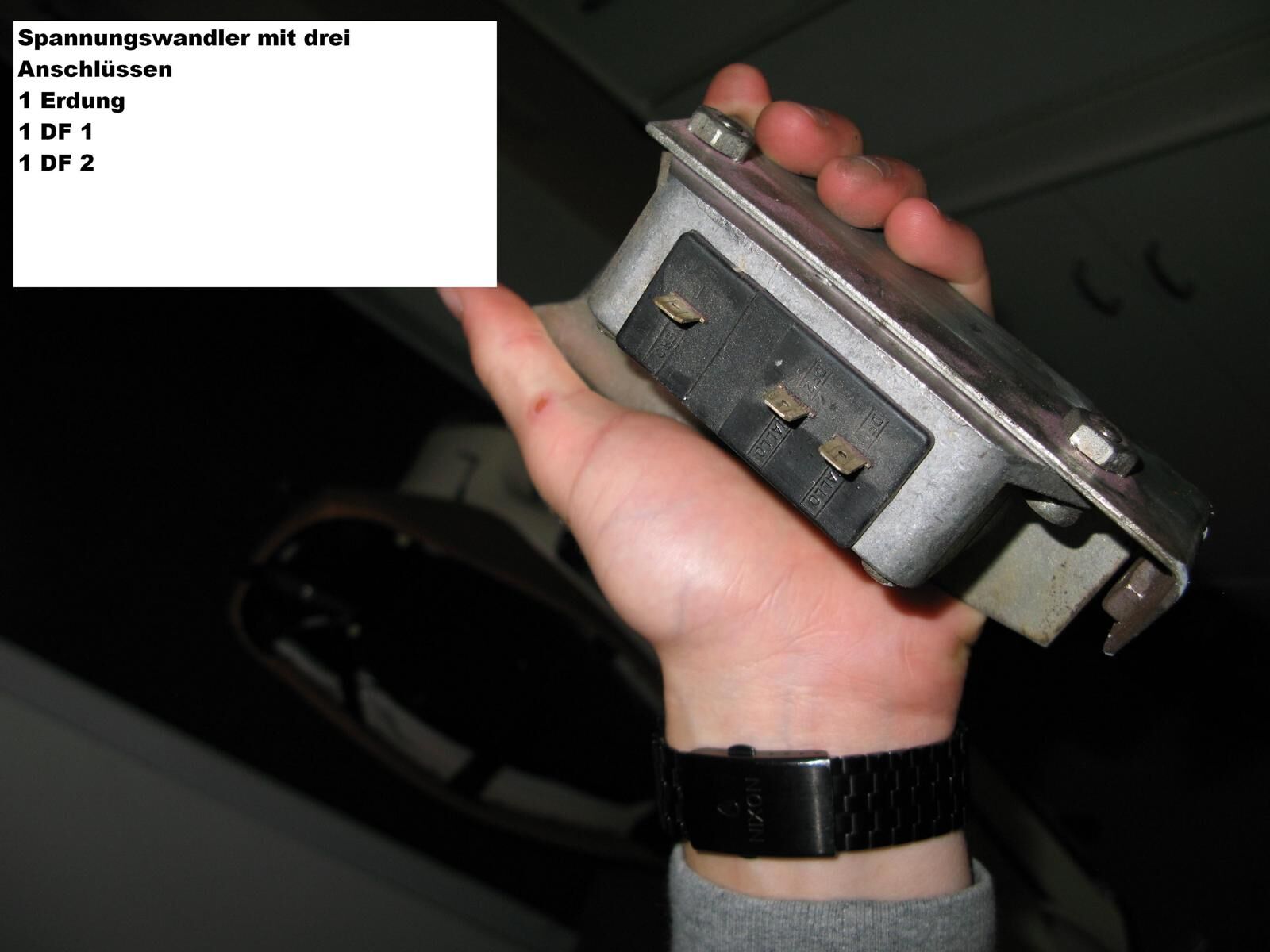

Also die Vespa hatte von Anfang an die 12V Zündung verbaut. Auf folgendem Link ist die Rückseite meines Schalters zu erkennen.
also hinten ist mir nun alles soweit klar. Nur vorne noch nicht so ganz da es mal eine 4Fach Blinkanlage war. Und aus deinen beschreibungen hab ich noch nicht so recht rausbekommen wie ich die Kabel im Lenker anschließen soll. Was wo dran und was an die Lampe etc. Zudem brauch ich denk ich mal ein neues Blinkerrelai oder? Was für eins? Und was nun genau am Bremslichschalter machen? Öffner einbauen? Schließer? neues Kabel?Sorry aber was die Elektrik angeht bin ich ein absoluter NERD. Hoffe das legt sich durch deine Hilfe ein wenig. DANKE!!!! Hast echt was gut bei mir
Gut dann fangen wir doch mal an. Hab meinen im übrigen bei Sip bestellt und er ist denk ich mal Prima wenn er dann jetzt noch passen wird.

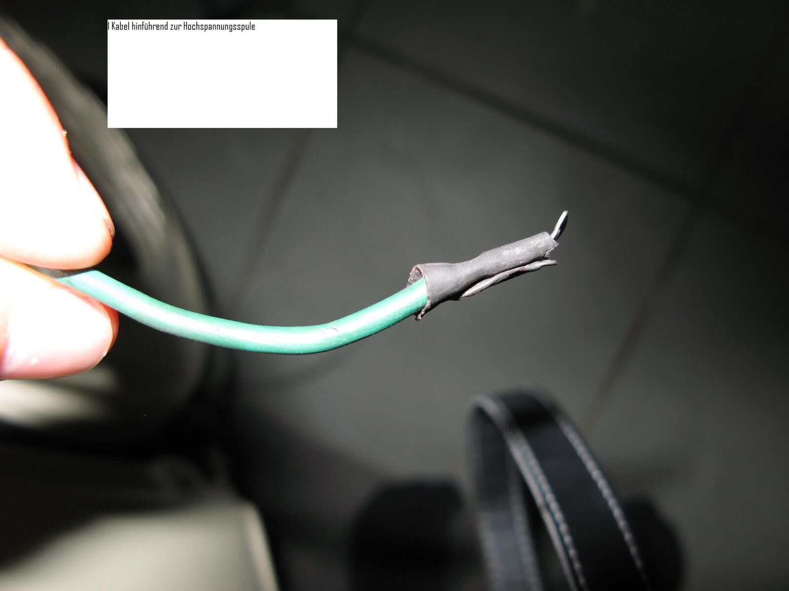

Also hab mich grad mal in die Garage gestellt und Bilder gemacht. Sind nun noch bearbeitet und werden direkt hochgeladen. Ich hoffe dann ist alles zusammen damit mir geholfen werden kann. Hab den Bremslichschalter bis jetzt gelassen wie er war und noch nichts geändert. Kann dies aber gerne bei bedarf machen.
Ich bin echt bei jeder Hilfe sehr dankbar und hoffe ihr könnt mir helfen.Achja eh ich es vergesse zum Bremslicht gehen glaub ich 2 Kabel. Hellblau und Blau. Leider kein Bild davon vorhanden. Hoffe es langt ansonsten geh ich noch eins machen.

Es ist eine 12v Zündung und ein Kabelbaum für [lexicon='Lenkerendenblinker',''][/lexicon] und Bremslicht. ansonsten wird nur noch lampe vorne/hinten drangehängt und natürlich der unterbrecher. Braucht ihr sonst noch informationen? Tut mir echt leid.
