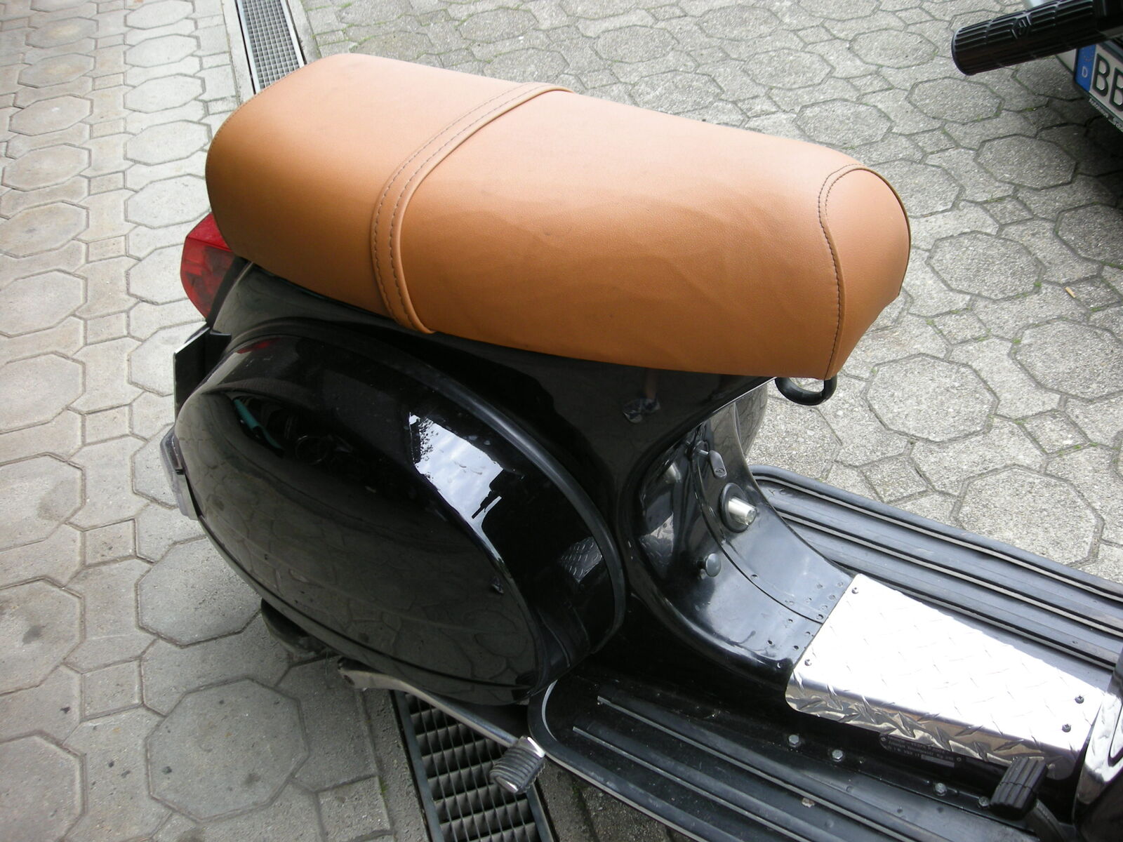

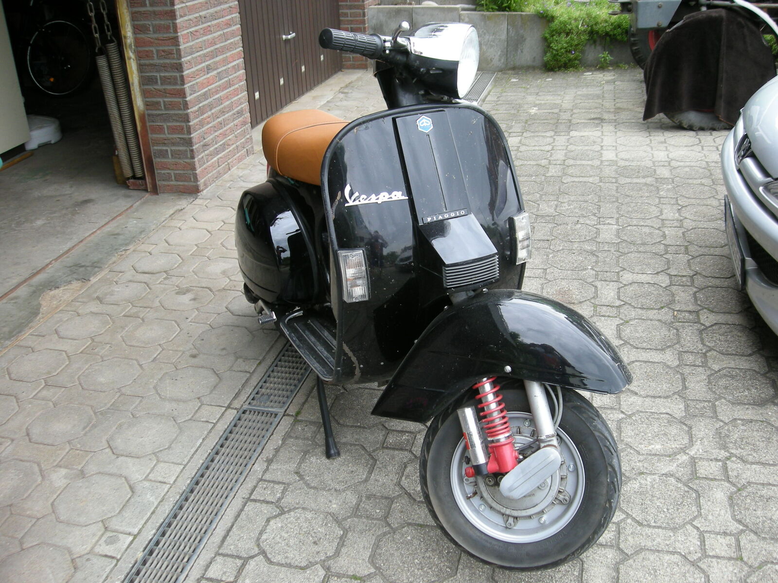

    Hallo Vespa - Fan´s,
    hier wie versprochen ein kleiner Nachbericht zu meinem Unfall am Ostermontag und meiner Frage ob meine Vespa noch zu retten ist.
    Gott ein Dank, der Rahmen hat beim Unfall nichts abbekommen klatschen-) . Nachdem ich den Motor ohne grössere Schwierigkeiten wieder zum Laufen bekommen habe bin ich zu einen Vespa-Experte der sich den Rahmen angeschaut hat und mir dies bestätigte.
    Dann gings los. Neue Brems-, Gas-, Kupplung- und Schaltzüge mit Hüllen (was für ein gefummel, hat aber auch Spass gemacht), neuer Scheinwerfer, neuer Spiegel und dann noch Ölwechsel. Zu guter letzt rechts eine neue Seitenbacke und gemeinsam mit der Linken zum Lackieren. Das Ergebnis könnt ihr auf den Bildern sehen.
    Eine Woche hat die Gute mich nun zur Arbeit gebracht, doch nun tritt ein neues Problem auf. Bei der Montage des Kupplungszuges ist mir schon aufgefallen, dass ich den Kupplungshebel (unten am Motor) irrsinnig vorspannen musste bis die Kupplung richtig eingetsellt war. Seit ein paar Tagen habe ich das Problem, dass beim Einlegen des ersten Ganges die Vespa hüpft und ausgeht (Kupplung greift zu früh). Wenn ich nun an der Justierschraube die Feineinstellung verändere kann ich den Motor mit dem Kickstarter nicht mehr starten. Was ja wohl bedeutet, dass die Kupplung schon schleift.
    Meine Befürchtung ist nun, dass die Kupplung am Ende ist. Ist das so oder kann man da noch was machen?
    Wenn ich für meine P200E Baujahr 1992 eine neue Kupplung brauche, was für eine (es gibt ja so viele in Netz zu unterchiedlichen Preisen könnt ihr empfehlen?
    Für eure Hilfe schon mal im Voraus vielen Dank.
    Joggel

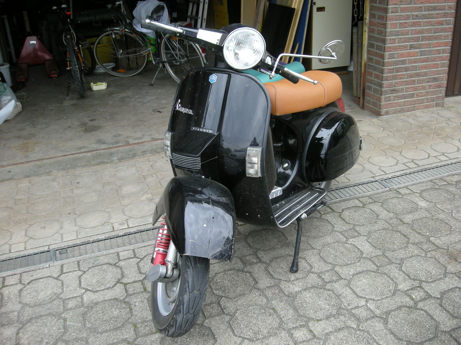

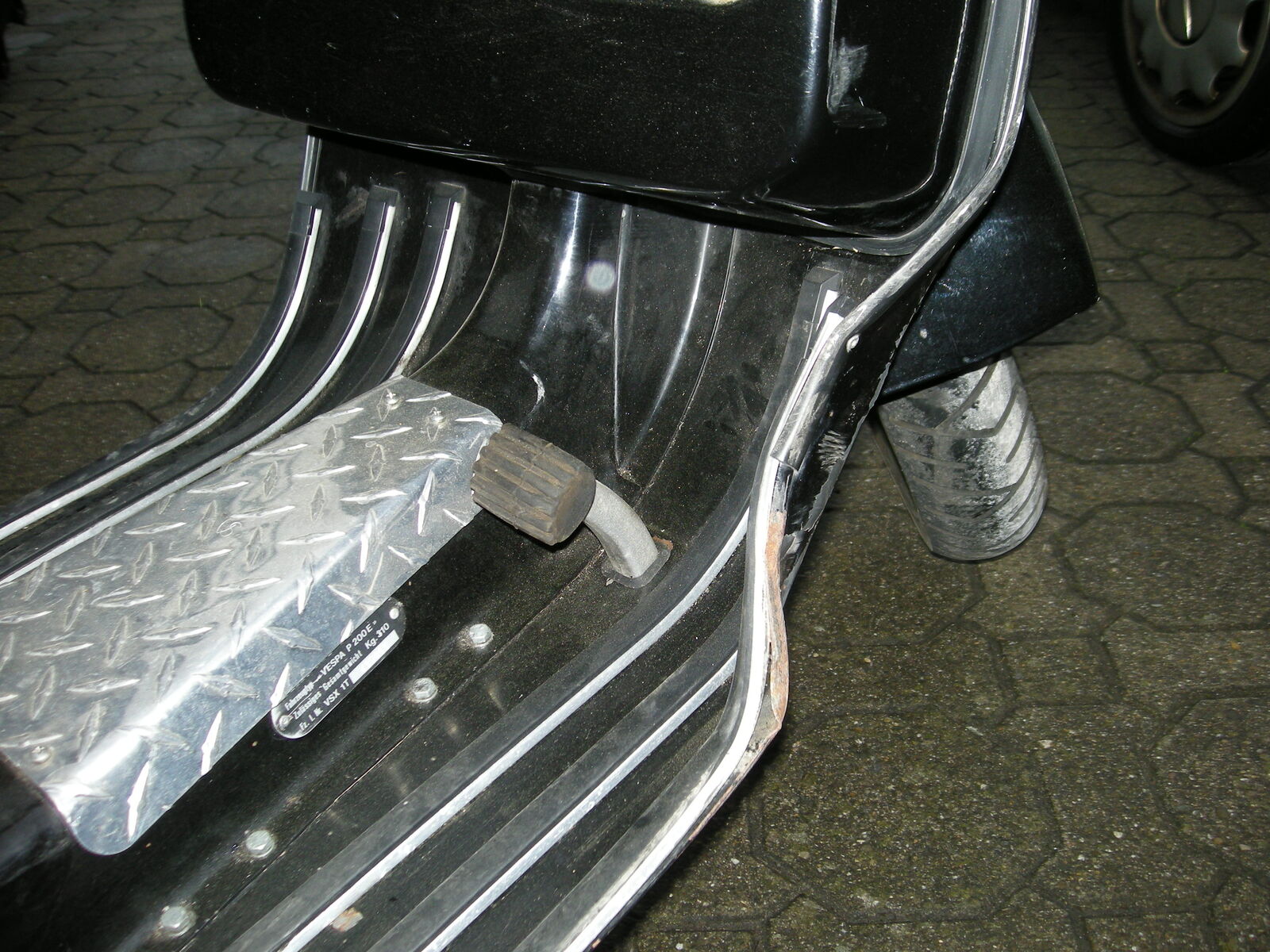

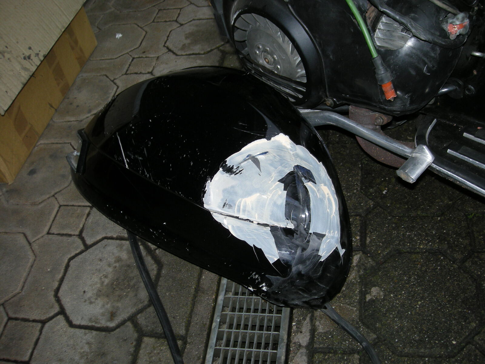

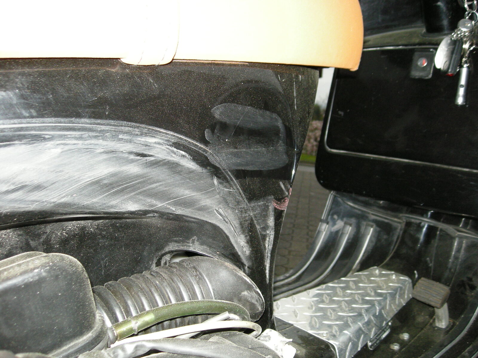

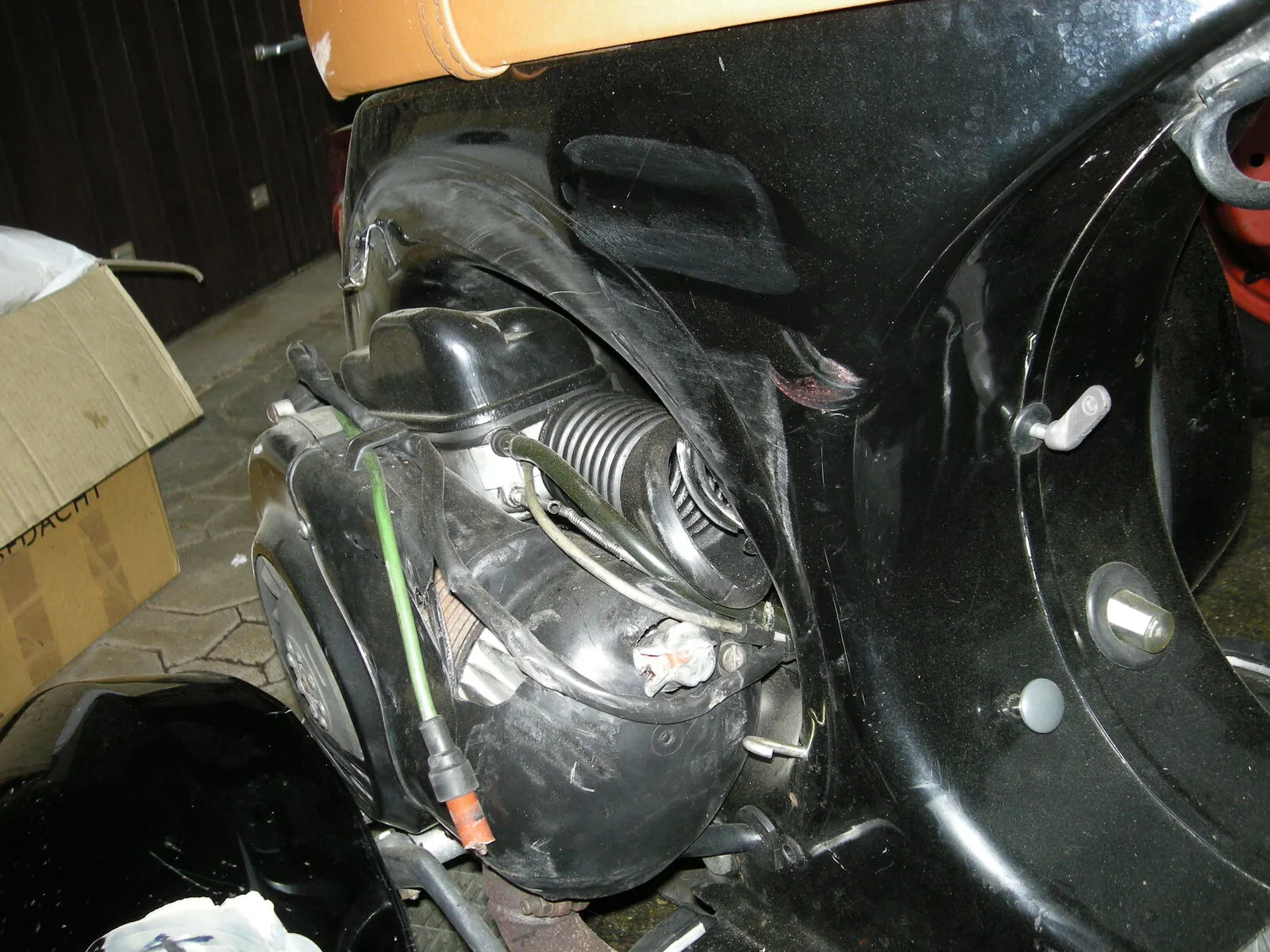

    Hallo Vespa-Fan´s,
    leider habe ich am Ostermontag meine Vespa gegen ein parkendes Fahrzeug gesetzt ;( .
    Ein unverzeihlicher Fehler. Nun ist meine Frage an euch Experten, ob das gute Stück noch zu retten ist.
    Das Schild rechts vorne wurde mächtig eingedrückt. Die rechte Seitenhaube ist ebenfalls eingedrückt (könnte wieder gekauft werden) und dabei wurde der Zündstecker zerstört, ob der Zylinderkopf was abbekommen hat kann ich noch nicht sagen. Zudem ist rechts unter dem Sattel eine Delle.
    Was meint ihr, kriegt man das wieder hin oder ist der Rahmen futsch, bzw. auf was muss man nach solch einem Crash noch an der Karosse achten?
    Um eine ehrliche Antwort wäre ich euch sehr dankbar.
    Dank und Gruß von einem zutieft unglücklichen Vespafahrer/crasher.
    PS: der Trottel von Fahrer wurde mit zehn Stichen versorgt.
