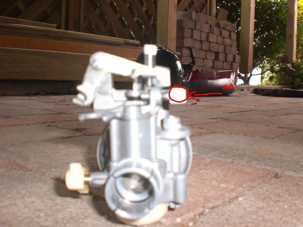

Am Vergaser, da wo der Gaszug durchgeht, das ist ja auch eine Schraube^^ die kann ich ja auch drehen
soll ich die auch ganz reindrehen, oder soll ich die nochmal en bissel rausdrehen
weil wenn ich die rausdrehe, hätte der gaszug ja quasi nen längeren Weg sodas das Gas schon ein wenig betätigt wird
Gruß Lucas
Edit: Hier is noch en Bild falls ich es etwas unverständlich beschrieben hätte

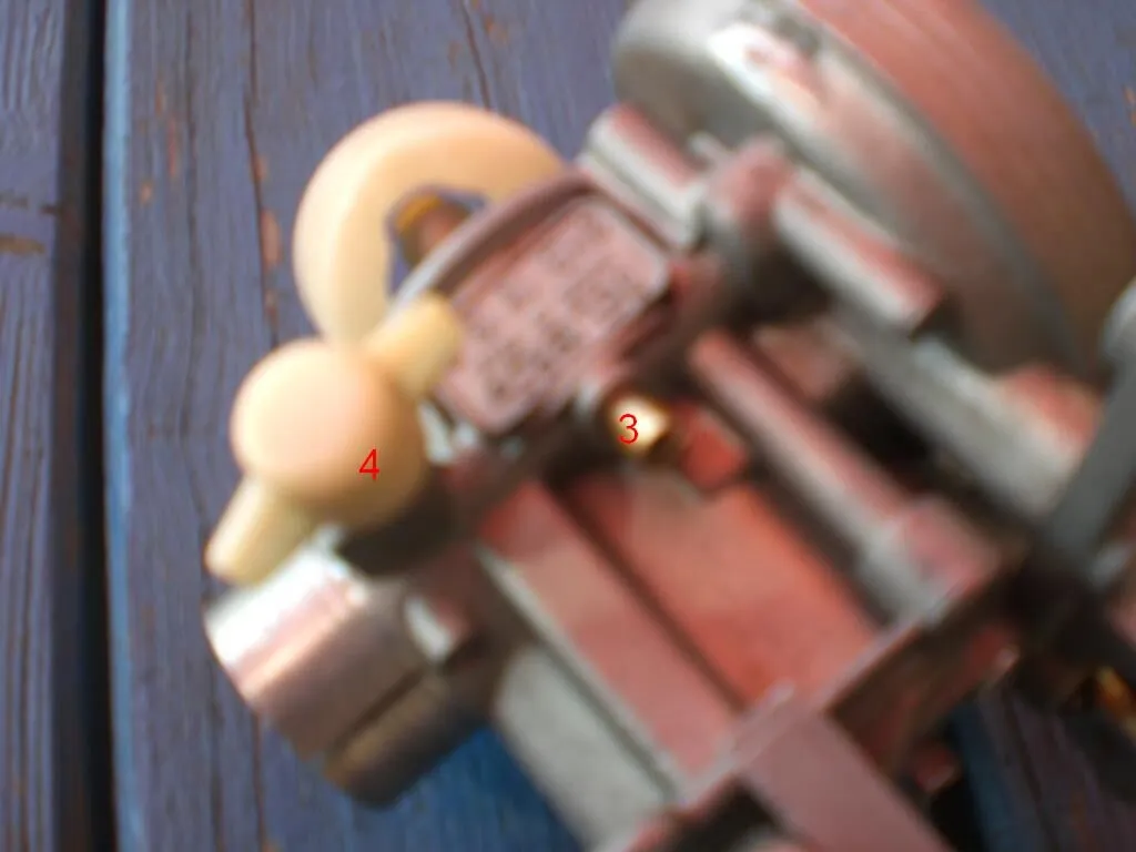

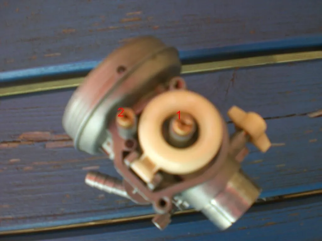

ich habe hier im Forum gelesen, dass es sowas wie ne Grundeinstellung für die Düsen im Vergaser gibt die man da reinschraubt ;).. Ich hab den mal sauber gemacht aber da ich keine Ahnung von dem Zeug hab hoffe ich das mir hier jemand sagen kann, wie weit ich die Düsen rein schrauben muss
Es handelt sich um eine Vespa PK 50 XL der Vergaser ist vom Typ: SHB 16/15 F
Ich häng euch mal zwei Bilder an, da hab ich die Düsen beschriftet ;)... Ich hab hier auch gelesen, dass die Düsen ne Nummer haben damit Ihr wisst welche es sind
hier die Daten:Düse 1: 65
Düse 2: 50
Düse 3: 42 (Ka ob das eine Düse ist
die hat keine Öffnung in der Mitte aber eine an der Seite ;))
4: Ist die Flügelschraube an der Seite
kann mir jemand bitte sagen wofür die ist, un wie weit ich die rein un dann wieder rausdrehen muss, weil im Forum stehen da en paar verschiedenen Sachen
Gruß Lucas
Edit: Bitte schreibt auch noch Dabei, wenns geht, welche Düse wie heisst ;)^^
