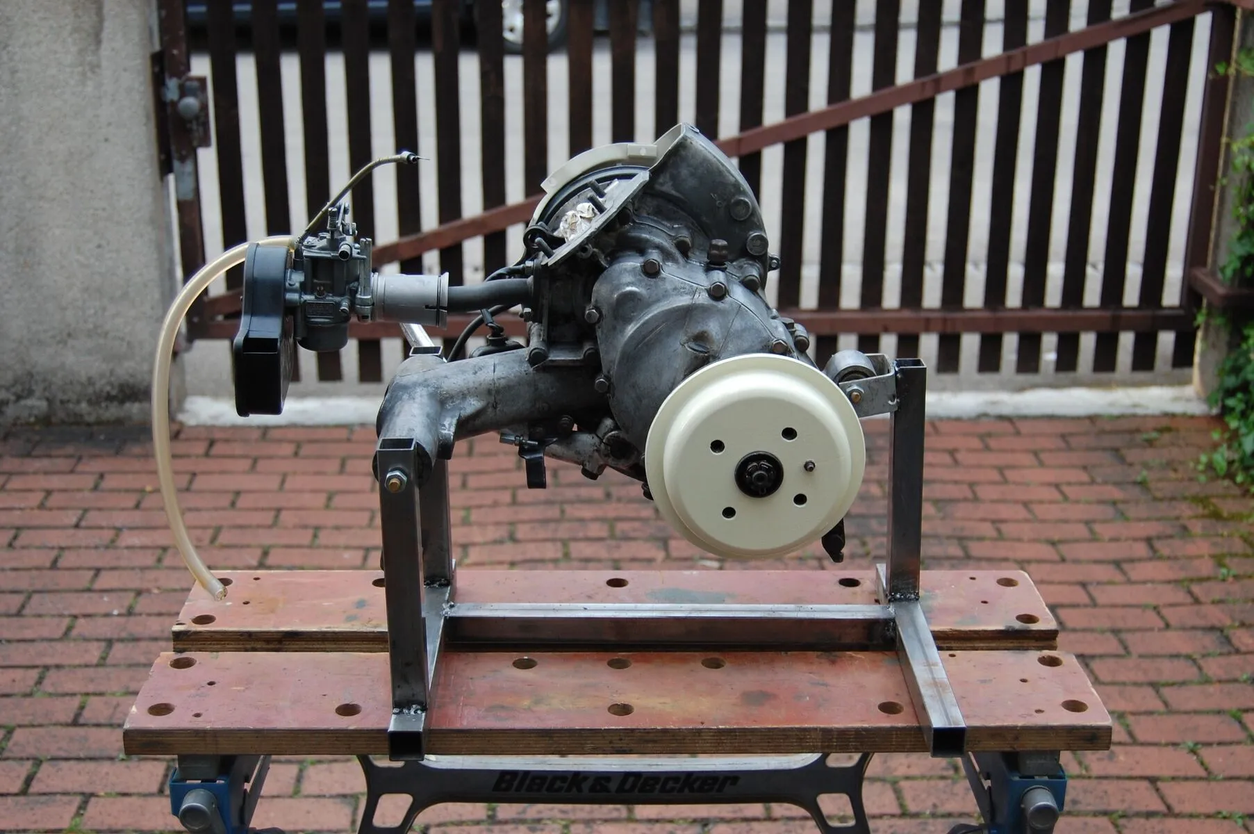

Es ist wieder einiges geschehen!

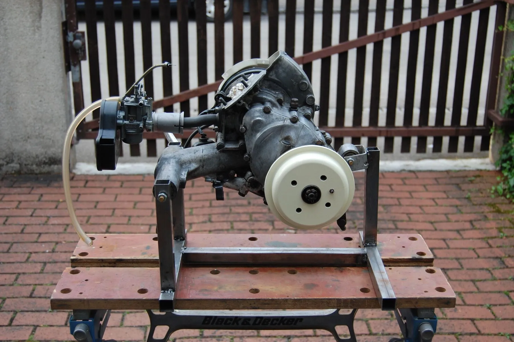

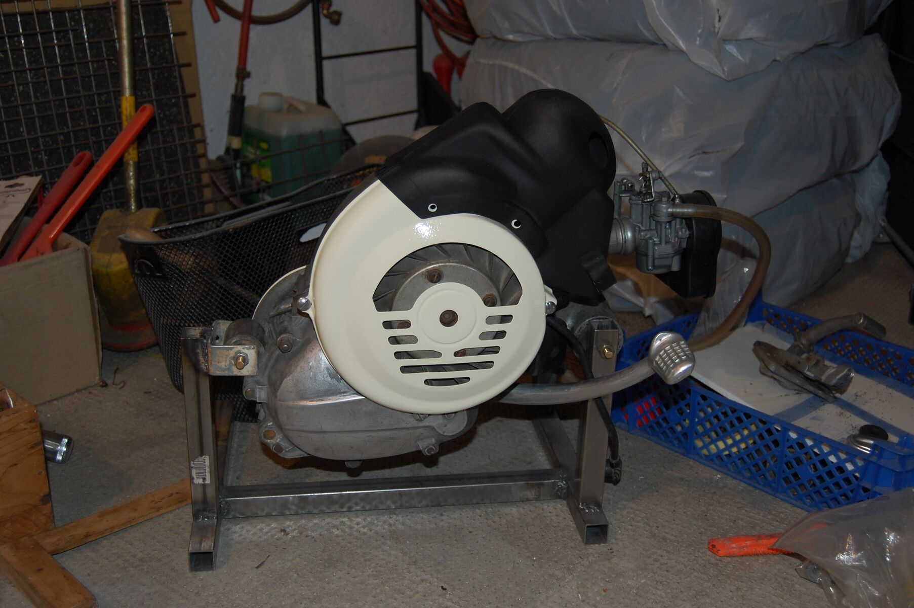

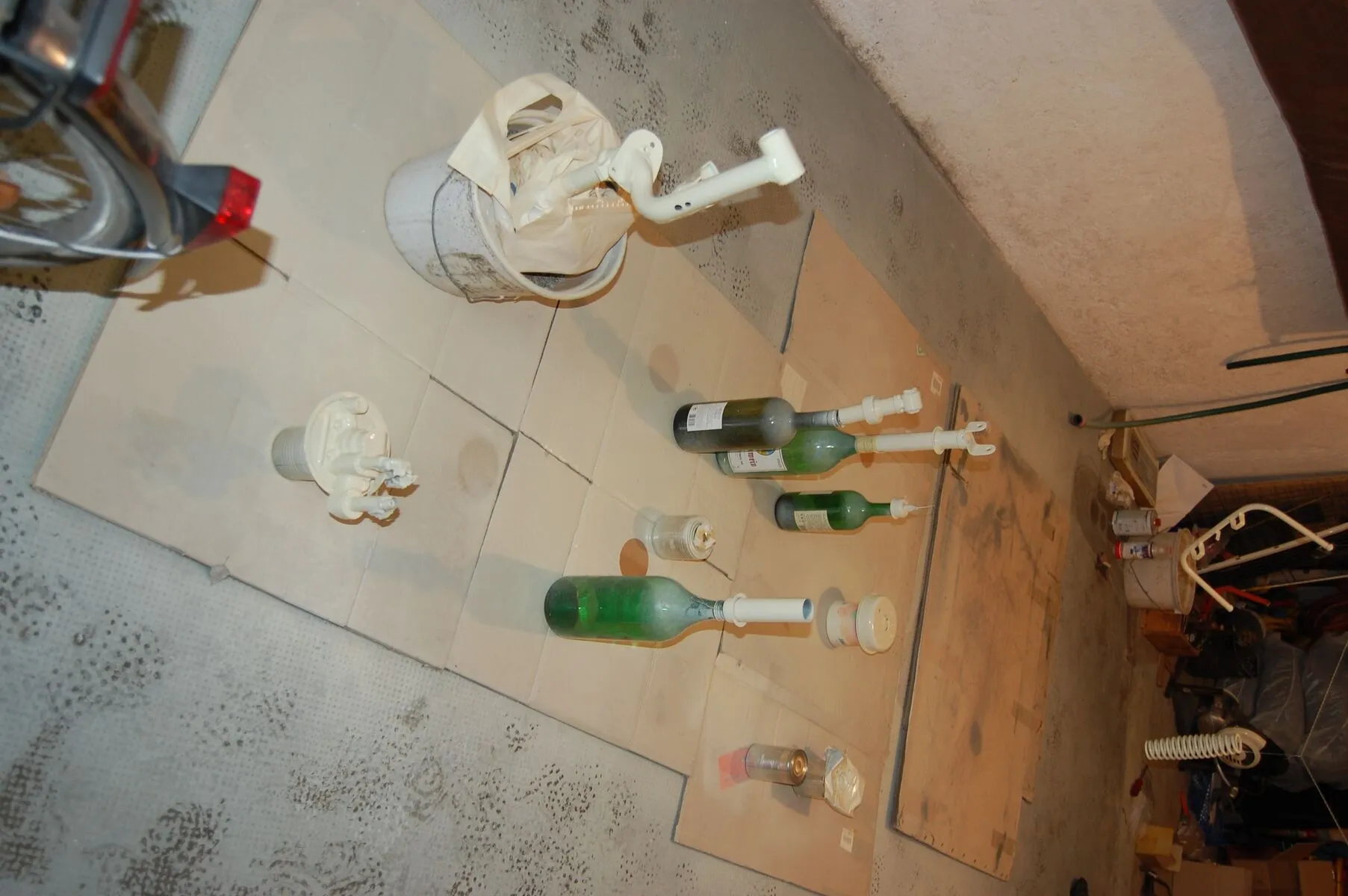

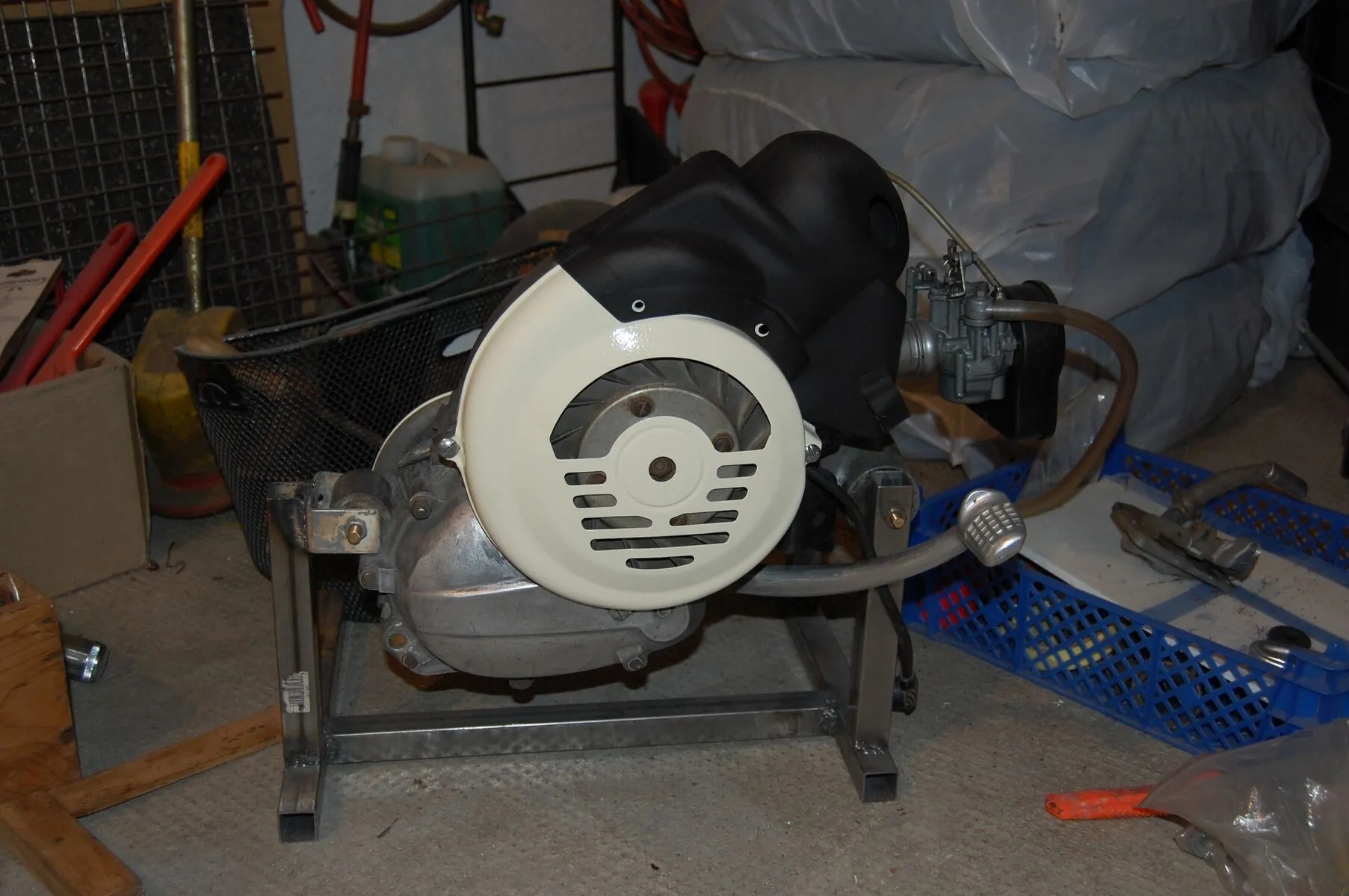

Ich habe mir einen Montageständer zusammengeschweißt, was echt praktisch ist.

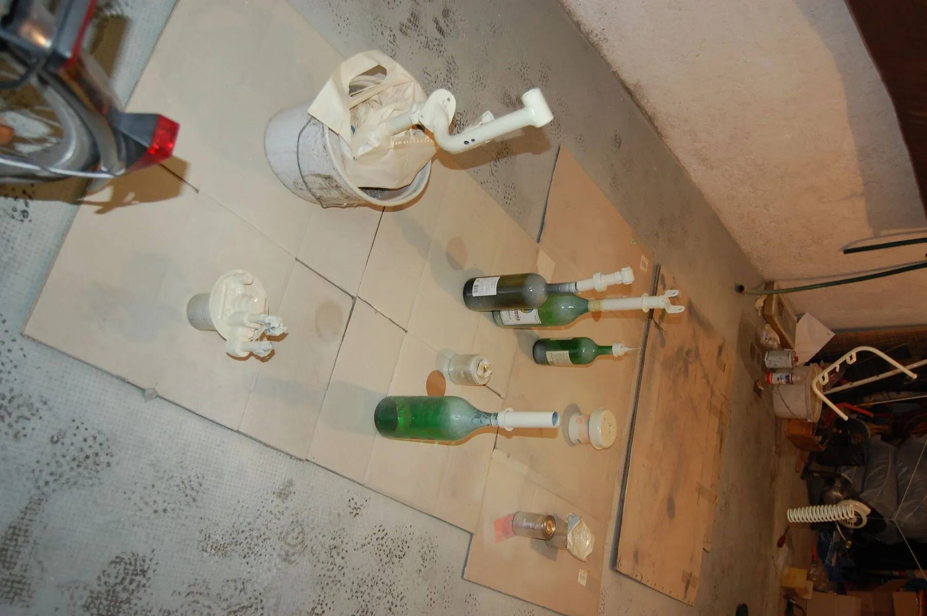

Außerdem habe ich sämtliche Kleinteile, das Lenkerrohr, die Lüfterradabdeckung
usw. entrostet und lackiert. Meine Gute soll ja im Originallack Rosso erstrahlen,
da dachte ich mir, dass ein paar weiße Akzente den nötigen Pep geben. Die
Blechhaube über dem Zylinder habe ich mit Auspufffarbe lackiert.
Schaut euch mal die Bilder an, frisch aus der Lackierkabine
Den Garagenboden kann ich wieder abrubbeln, sch*** Härter....
Aber meine alten Nike 90 kommen gut zur Geltung, ich sag nur Strukturlack!

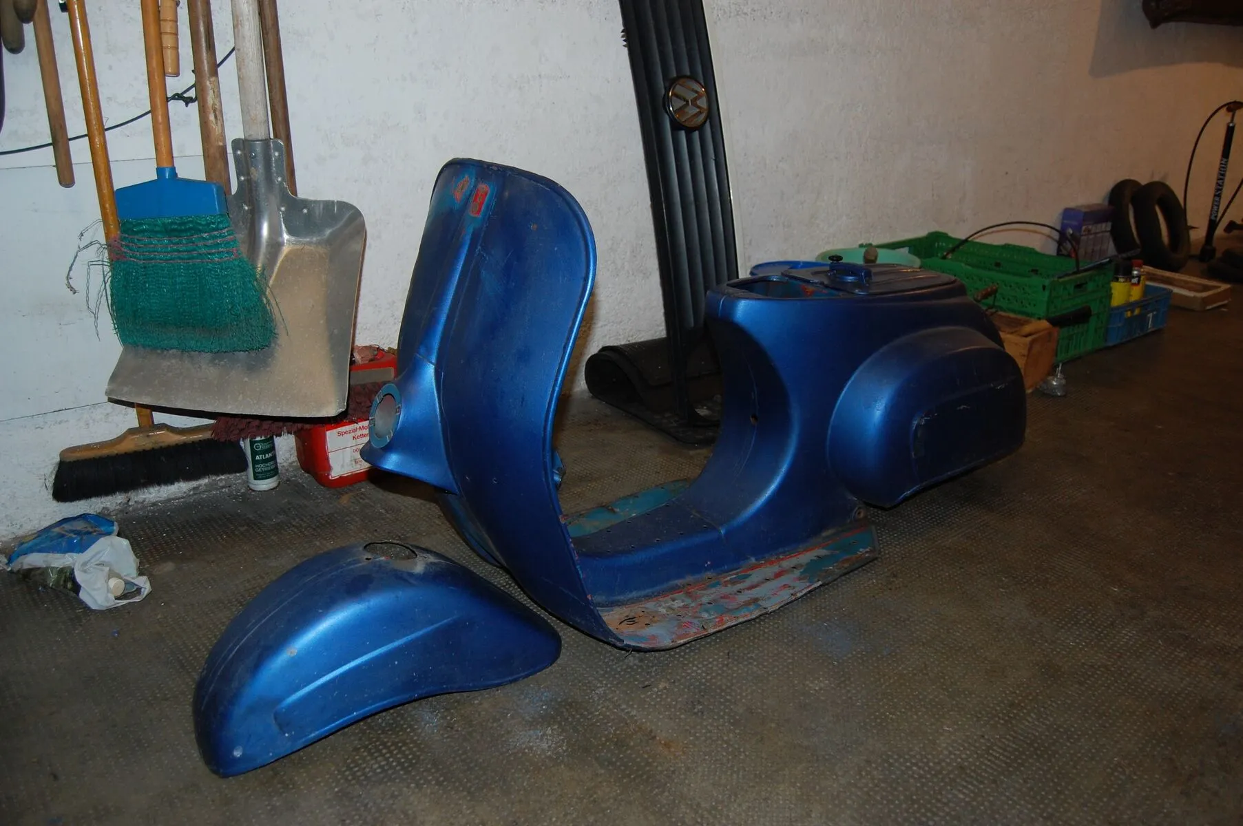

Ein weiterer Schritt ist getan. Gestern habe ich die Teile vom Sandstrahlen und Spängeln geholt.
Der Mann von der Rollerfabrik in Ingolstadt hat wirklich exzellente Arbeit geleistet, auch
wenn er drei Wochen gebraucht hat. Dann habe ich die Sachen gleich zu einem Bekannten gebracht,
der sie zum Lackieren bringt. Der Lackierer hat tatsächlich den Piaggio Farbfächer.

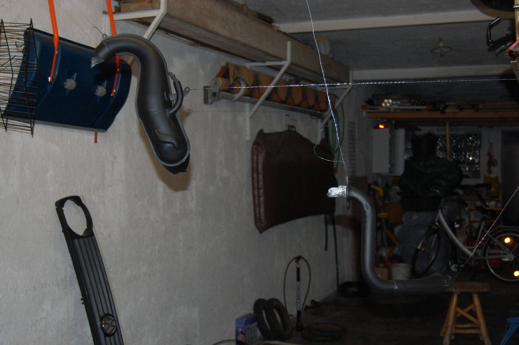

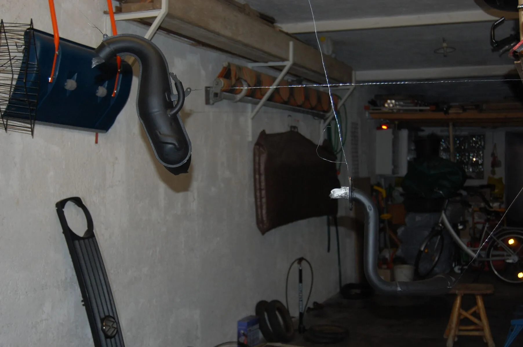

So, heute war der Auspuff dran. Ich habe ihn abgeschliffen, mit Rostumwandler behandelt und anschließend
mit hoch hitzebeständiger Farbe lackiert. Blöd, dass die Polinis so eine Kunststoffbeschichtung haben,
da drunter sammelt sich der Rost und die Beschichtung wirft Blasen.
Fehlt an der Banane nicht ein Schalldämpfer? Dürfte ich auch so damit rumfahren, oder ist
das nicht erlaubt?

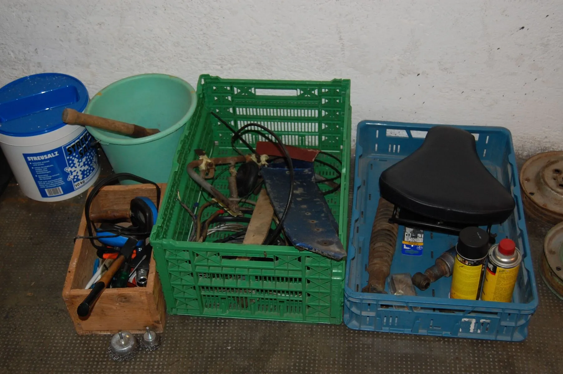

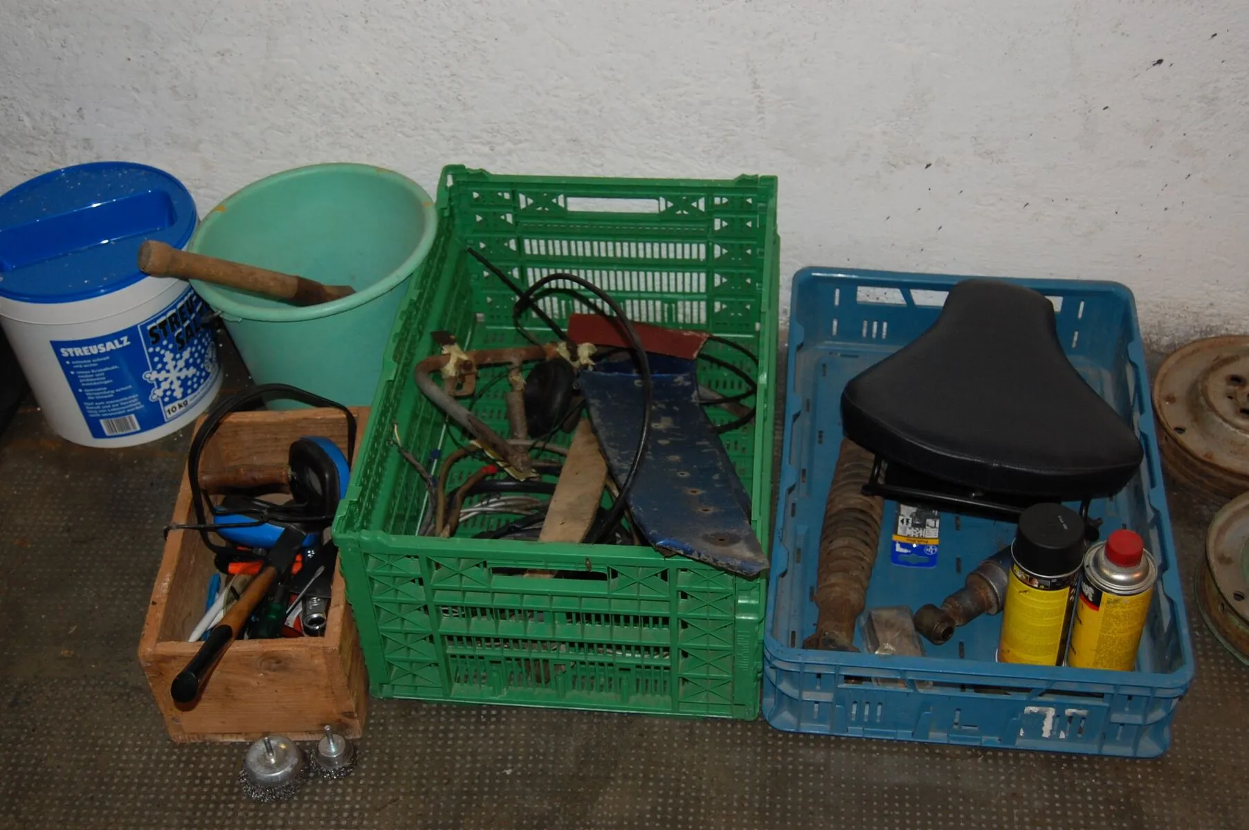

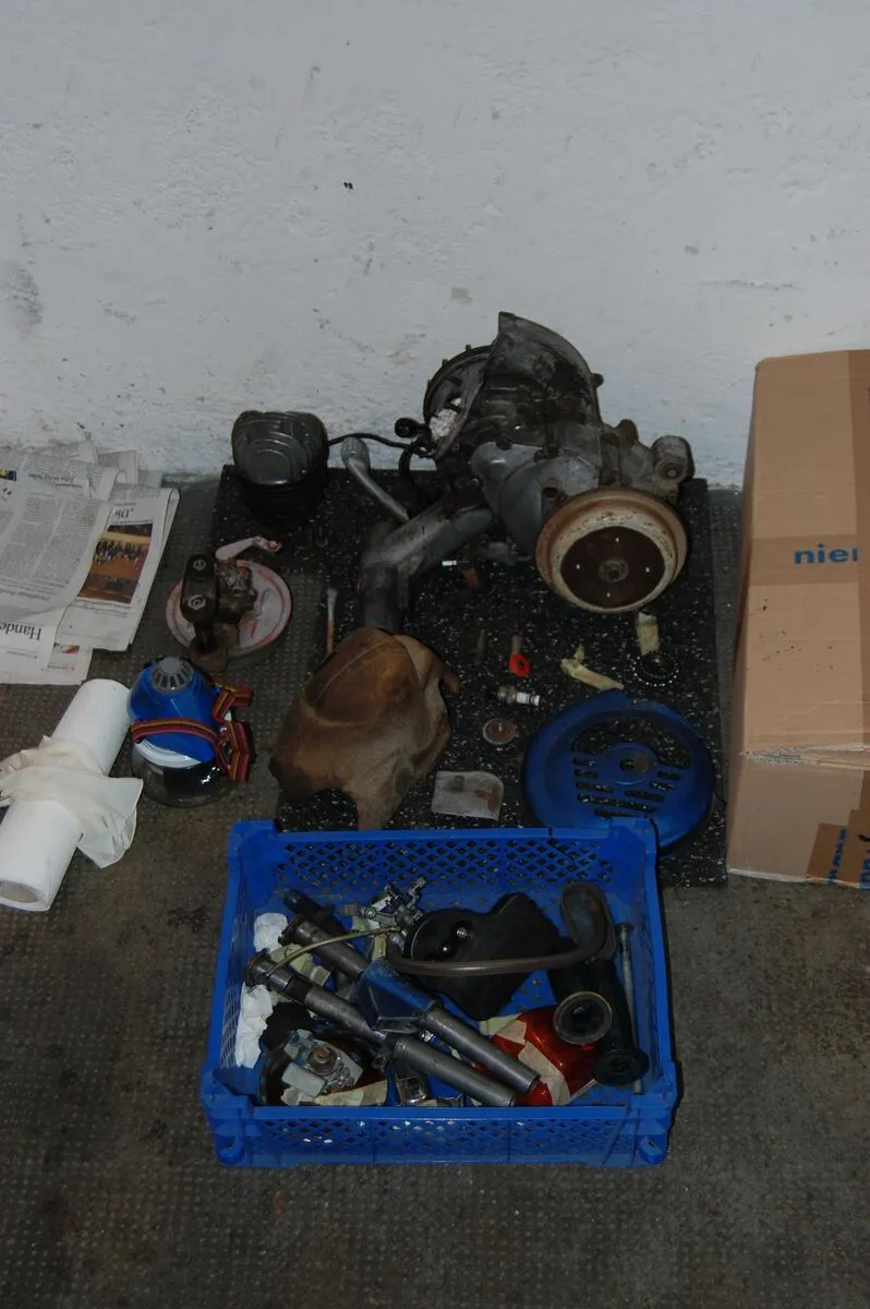

Außerdem habe ich mal ein paar Fotos von meiner Garage geschossen.
Eigentlich fehlt mir jetzt nur noch ein Lackierer, dann kann das Ding wieder zusammengebaut werden.
