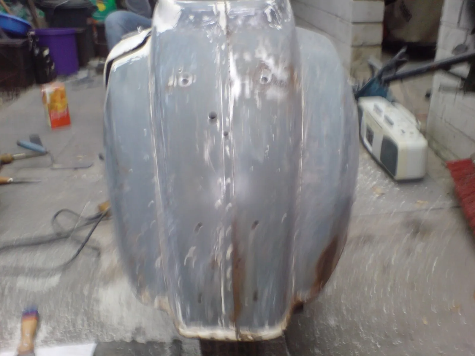

  • Löcher und Dellen ausbessern!
    • Vespaholiker
    • March 29, 2007 at 23:12
    es kommt immer drauf an wie viel du an Spachtelmasse für eine Stelle verwendest. es ist klar das man beulen nicht mit spachtelmasse füllen kann. Aber kleine löcher gehen problemlos. wenn danach eh grundliert und lackiert wird platz da so schnell nichts auf.
    Die oberen befestigungslöcher des gepäckträgers habe ich zum beispiel gespachtelt. das sollte halten.
      • 153.8 kB
