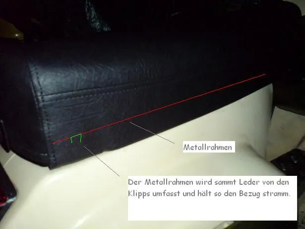

nhier nochmal erklärt.

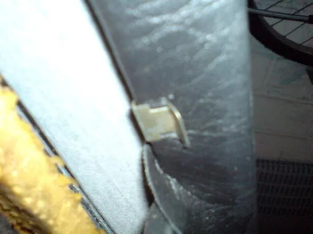

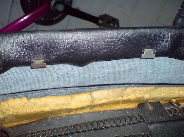

so hier die Bilder
warte kurz....
willse nen foto davon?
weil meine oks sitzbank ist auch neu bezogen. ist echt easy mit den klipps.

bei meiner von ner pk-s nicht. Kannst du vielleicht bei Sip oder so bestellen. Dann kann man die Klips immer wieder abziehen und "nachkorrigieren".

sattlern würd ich net. kannst dir wirklich nen fertigen Sitzbezug kaufen. Die Klipps werden entfernt. Mit diesen Klipps kannst du das Leder auch wieder am Rahmen befestigen.
