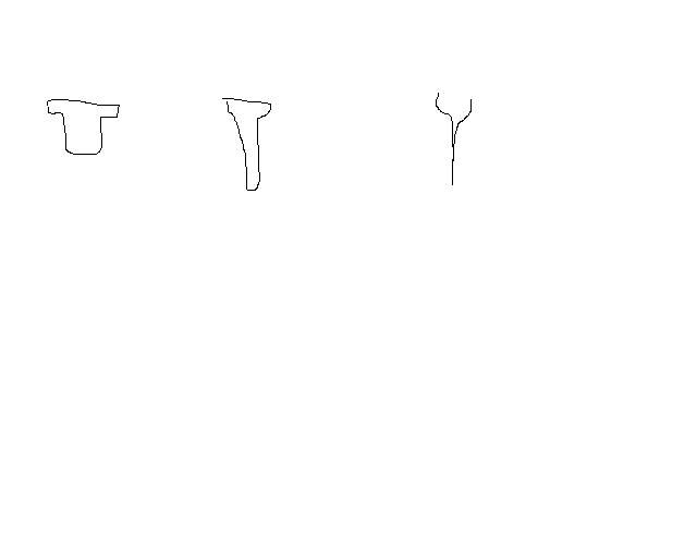

    ich hab die düsen mal Skiziert die erste sollte ja die Haupdüse sein. Und wenn du mir jetzt sagst welche die Nebendüse ist von den beiden anderen? Die eine ist in etwa überall gleic dick und die andere hat quasi nur das Gewinde und dann kommt ein spitzes etwas.
    Liegt die Nebendüse an der Seite des Vergasers? Also an der Stelle wo auch steht was das für einer ist oder ist das die andere?
    Jan
    EDIT: Okay Sip gab Auskunft, die die überall gleich dich ist, ist die Chockedüse und die andere spitze, die Nebendüse 5mm Durchmesser ist richtig?

  • Gas aufreißen, verschlucken das heißt?
    • Jan02
    • May 29, 2009 at 00:14
    gut dann gucken wir mal morgen wenn die gute alte schön warm ist wie das ist wenn ich die Schraube ne bisschen weiter rein drehe.
    Alles klar bei Protesten oder Anmerkungen bin ich noch für alles offen ansonnsten ist glaube ich meine Frage geklärt.
    Gruß und Dank
    Jan
