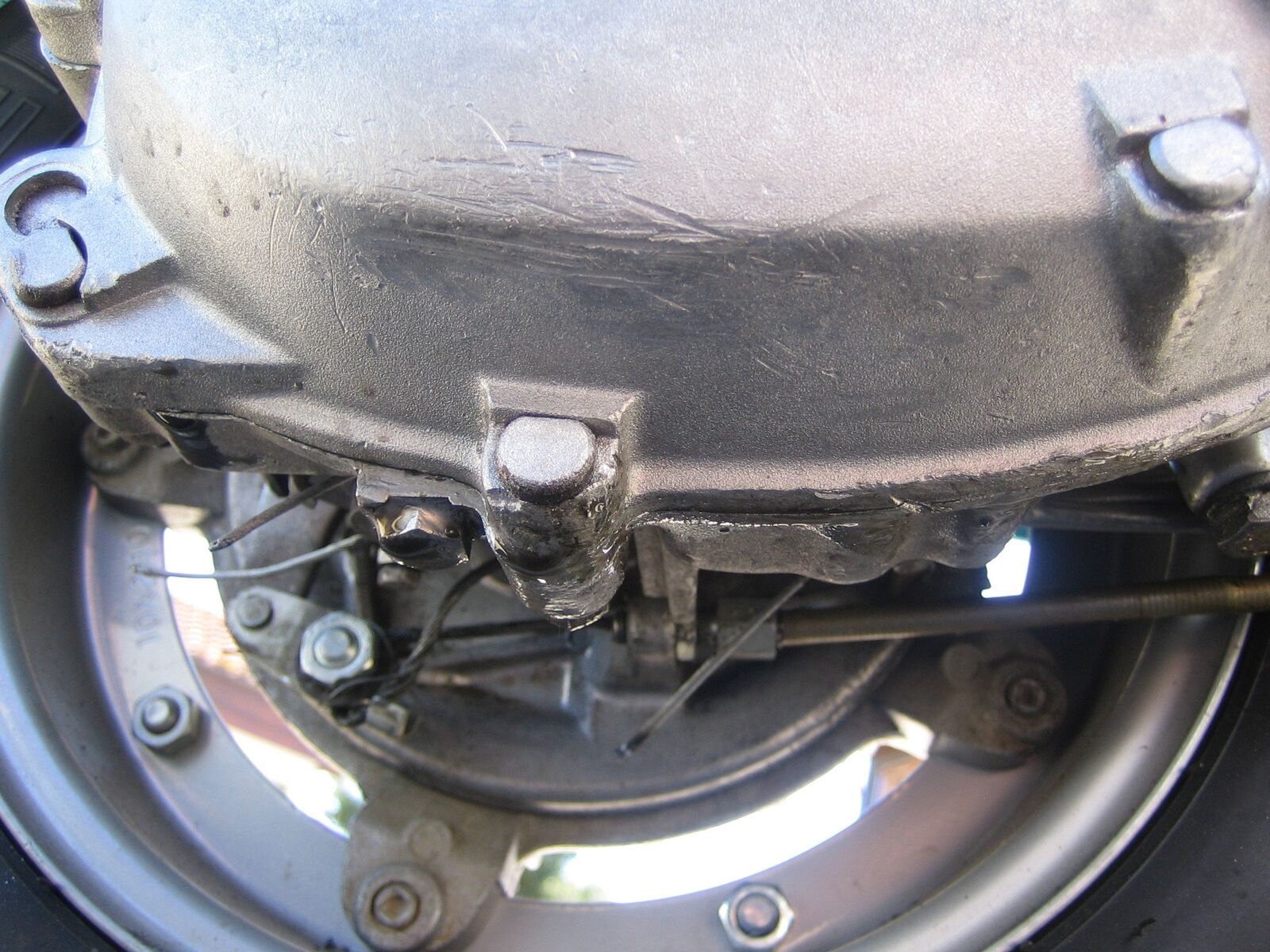

    Glaub nicht das es der Hebel ist, wollt dir nur anhand des Bildes Zeigen wo der Hebel ist, weil er erwähnt worden ist.

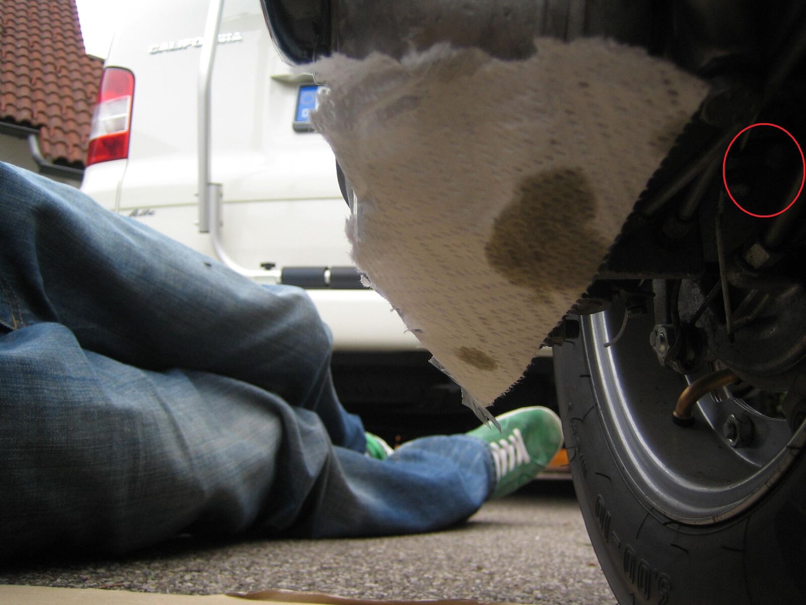

    Meine Zewa Methode :D zeigt ja dass es an 2 Stellen rauskommt. Aus einer eben deutlich stärker wie aus der anderen.
    Kann es sein, dass genau dort 2 Dichtungen sind, die eben kaputt sind.

    Wenn du dir jetzt noch mal das Bild mit dem Zewa anschaust...

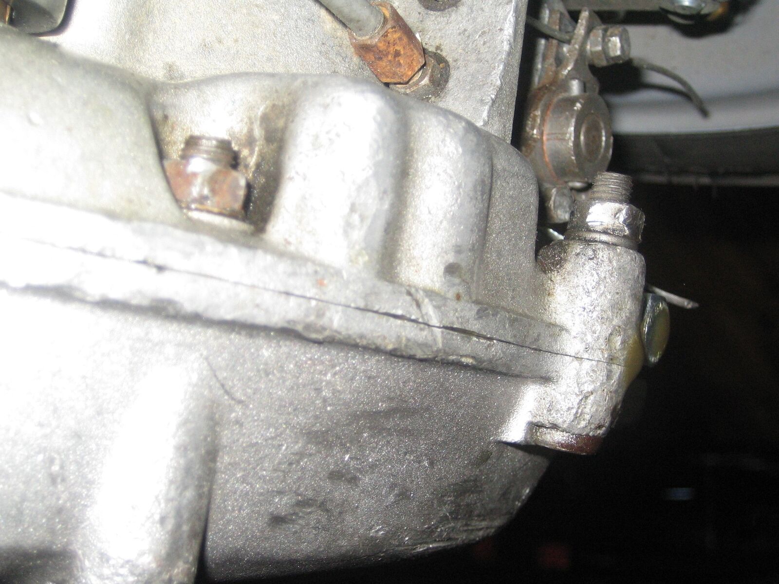

    Also jetz noch mehr Bilder:
    Das ist eines der ersten Fotos ! Da hab ich noch nichts gemacht also weder Schraube + Dichtung wechseln und auch noch nicht nachgezogen.
    Und nun ein Foto von gerade eben. Da ist noch nicht soviel Öl, weil ich sie nur sehr kurz gefahren hab und dann sofort die Bilder gemacht hab. Also sonst ist mehr Getriebeöl dran.
    Die hintere Schraube, wo auch so eine Rotz-Glocke von Getriebeöl hängt, ist die Auslass-Schraube, die ich neu gemacht habe, da das Gewine überdreht war. Also die ist zu 99 % dicht !!

    Hab heute dann am Motorspalt ein Zewa Tuch hingehängt um zu sehen wo das Öl als erstes rauskommt. Ich hoffe einer von euch kann mir sagen was das Problem ist. Also eigentlich muss das Problem im Motor selbst liegen, denn außen haben wir ja eigentlich alles getan..
    Auf dem Bild sieht man recht deutlich, dass es 2 Austrittspunkte sind...Vielleicht sind ja an genau den Stellen Simmerringe oder Lager oder so..Das müsstet ihr mir beantworten könnten, denn ich bin da eine halbe 0 :)
